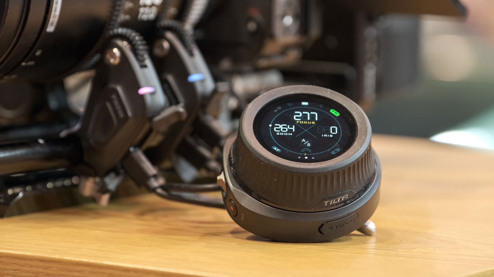

Με Gimbal & manual focus θέλεις ενα Follow Focus System οπως το Nucleous nano set
να τραβάς πιο άνετα εστίαση ΚΑΙ κατεπιλογή
αντι να βασίζεσαι στις επιλογές της κάμερας.
Θέλει εξάσκηση αλλά είναι ο πιο επαγγελματικός τρόπος.
Πολύ ενδιαφέρον αυτό το nucleus nano set. Και τα διάφορα παρόμοια που είδα
To έψαξα και θεωρώ πως πρέπει να το δοκιμάσω πριν προχωρήσω σε αλλαγή μάρκας μηχανής. Εχω επενδύσει στο σύστημα Μ4/3 για να τα διώξω όλα με την μια...
Το πρόβλημα είναι πως δεν το βρίσκω πουθενά καινούριο, παρα μονο μεταχειρισμένο.
Αν πάω σε παρόμοιο εργαλείο σε άλλη μάρκα θα κάνω δουλειά;

Δε το ξέρω, αλλά δες τα Reviews.
Στη θέση σου θα περιμένα το nucleus 2 που ανακοινώθηκε πρόσφατα ή ψάξε used to Nucleus 1, δεν έχει σχέση με τα υπόλοιπα που κυκλοφορούν...
Ειδάλλως θα κοιταζα ένα της ιδιας εταιριας με το γκιμπαλ μου.
Επίσης άν δέν έχεις ήδη γκίμπαλ και δέ θέλεις να πάς στο RS3 που ξεφεύγει σε τιμή,
υπάρχει και το RS2 pro που με το LidAr AF accessory κάνει δουλειά αλλά για κεντρικό σημείο και χειροκίνητους φακούς.
Φυσικά ειναι πιο μεγάλα γκιμπαλ αυτά αλλά αν αργότερα ανέβεις κατηγορία μηχανής σε όγκο / βάρος θα σε καλύψουν

Η γνώμη μου είναι πως θα σε δυσκολέψει και το nano αν είσαι run and gun, θέλει πάρα πολύ εξάσκηση να φτιάξεις frame, να κάνεις κίνηση με το gimbal και ταυτόχρονα focus pull σε κινούμενο θέμα.
Αντίστοιχο έχει βγάλει η Smallrig. το Feiyu που έβαλες είναι μόνο για gimbals της ίδιας εταιρίας.
Σίγουρα θα πρόσθετα και ένα monitor εξωτερικό για να βοηθά να βλέπεις πιο εύκολα το focus peaking.

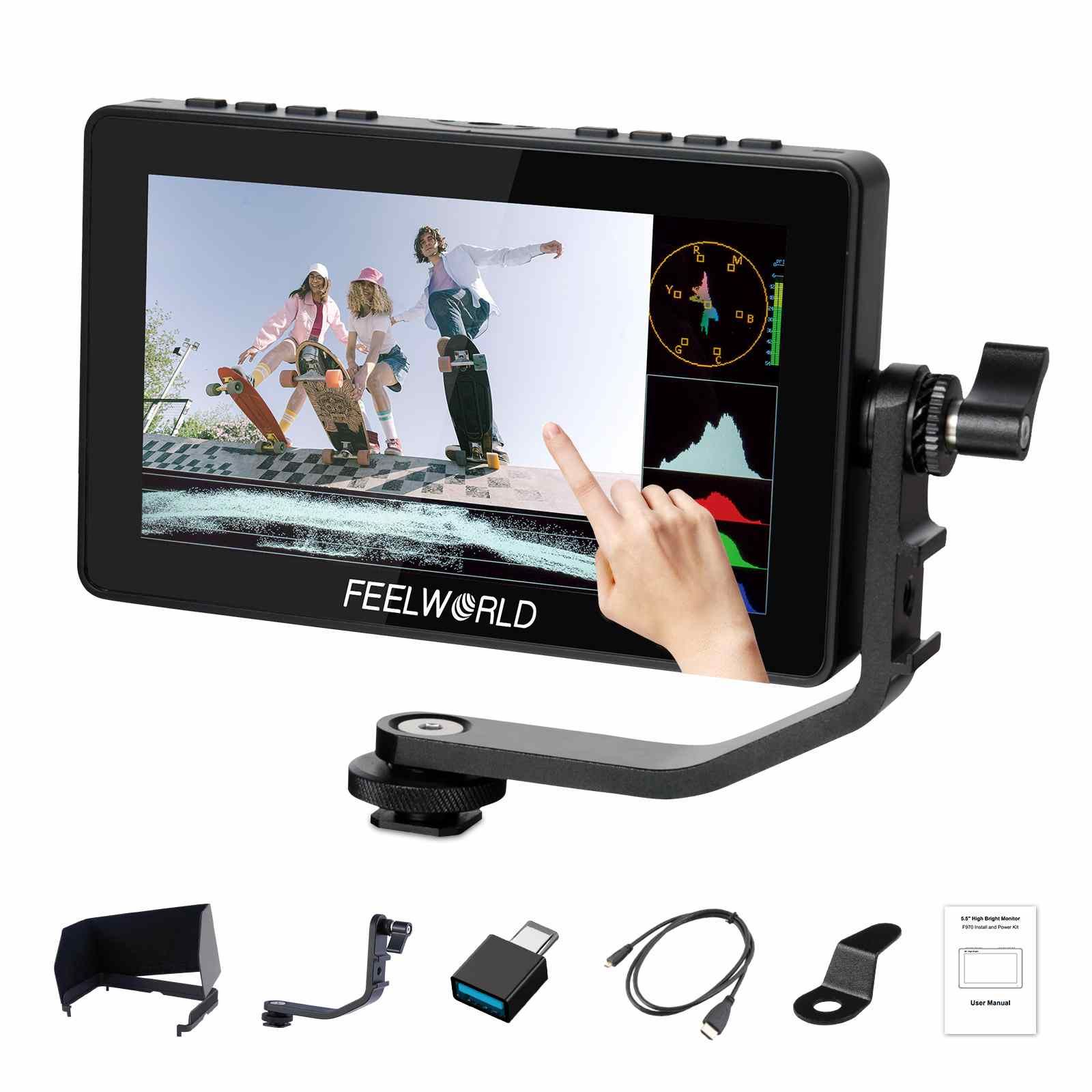

Υ.Γ Πάντως θέλει και εξωτερικό μόνιτορ για να βλέπω τι κάνω. Ακόμη και με focus peaking τερματισμένο, δεν μπορείς να είσαι σίγουρος αν είσαι 100% σε focus

Εννοειται.
δεν υπαρχει σοβαρος χρηστης gimball/steadycam που να μην εχει εξωτερικο μονιτορ ωστε να επιλεγεις την γωνια θεασης αναλογα το πλανο σου και την φωτεινοτητα σου αναλογα την περιπτωση
Δεν χρειαζεται ναναι σουπερ ακριβο (αλλα και καταπληκτικο οπως ειναι το Smallhd 703 ultrabright ) αλλα πολλες φορες η φθηνη επιλογη πληρωνεται στην συνεχεια και μαλιστα ακριβοτερα.

Τώρα που είχα λίγο παραπάνω χρόνο πάτησα στο λινκ και είδα...
Οκ, μην χάνουμε την μπάλα. 3000 για μονιτορ μπαίνεις σε άλλα επίπεδα εξοπλισμού...
Προσωπικά δεν βρίσκομαι καν στην γειτονιά τέτοιου εξοπλισμού. Μάλλον σε άλλον ταχυδρομικό κώδικα :LOL:
Μέχρι την κατηγορία τιμής του atomos ninja κοιτάω.
αυτο ειπα και εγω.
Οτι αυτο ειναι το κορυφαιο τετοιου ειδους μονιτορ για εξωτερικη χρηση.
Με συγκριση με αυτο ομως συμβιβαζεσαι κυριως στην ποιοτητα εικονας που δεν σε ενδιαφερει και πολυ μιας και το κυριο σου μελημα ειναι να βλεπεις καδρο αξιοπρεπως και χωρις να βγαζεις τα ματια σου.
Βαρος ? nits ?
κλασικοι κινεζοι
μια γραφουν 1600 nits (που μαλλον ειναι αυτο) και μια 1200nits.......
χαος....
βαρος δεν βλεπω το εντοπισες καπου ?
