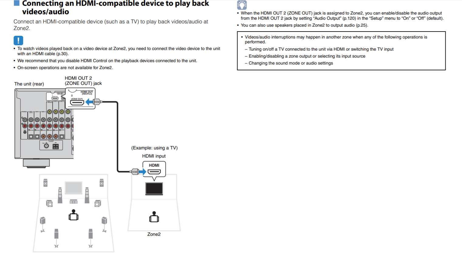

Τσεκαρε για σιγουρια το εγχειριδιο χρησης του ενισχυτη μηπως εχει καποιον τροπο απ το μενου για απονονωση με ξεχωριστη πηγη αλλα το βλεπω απιθανο, μονο πιο νεα μοντελα με τρεις εξοδους οπου η τριτη ειναι ζωνη 2 νομιζω οτι γινεται, αν δεν γελιεμαι ο δικος μου εχει αυτη τη δυνατοτητα.
Λοιπόν τώρα διάβαζα ότι έχει τη δυνατότητα απ το μενού να του κάνεις assign ώστε να δουλεύει σαν zone 2, όλα αυτά στη σελίδες 88, 89 και του εγχειριδίου αν κατάλαβα καλά βέβαια.
Λοιπόν τώρα διάβαζα ότι έχει τη δυνατότητα απ το μενού να του κάνεις assign ώστε να δουλεύει σαν zone 2, όλα αυτά στη σελίδες 88, 89 και 90 του εγχειριδίου αν κατάλαβα καλά βέβαια.
ελα ρε Κωστη!λες?
θα το ψαξω.thx
