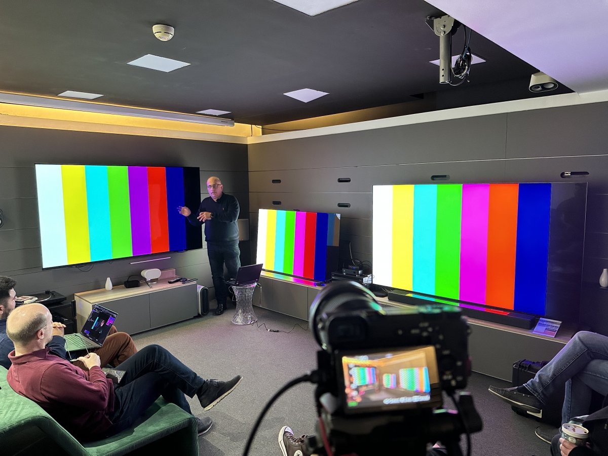

Αριστερά η 83A90J ,στη μέση η "μικρή" 65A95K και δεξιά η LCD 85X95K

Ήταν ένα πολύ ωραίο event, σωστά οργανωμένο, με πολύ ενδιαφέρον περιεχόμενο, για για αυτό οφείλω να ευχαριστήσω το Sony Center Γλυφάδας για την παροχή των δειγμάτων και την φιλοξενία, τον Μανώλη Καστρουνή που για άλλη μια φορά ανταποκρίθηκε στο κάλεσμα του AVclub να κάνει την παρουσίαση, έχοντας αφιερώσει πρώτα πάρα πολλές ώρες για να στήσει και ρυθμίσει σωστά τις τηλεοράσεις ώστε να είναι δίκαιο το συγκριτικό και φυσικά τους ανθρώπους του AVclub που έτρεξαν για άλλη μια φορά για να πάνε όλα ομαλά και να περάσουν όμορφα οι καλεσμένοι.
Στο θέμα μας λοιπόν..
Όπως έχει γραφτεί και παραπάνω είχαμε τρεις τηλεοράσεις. Προσθέτω και τις τιμές λιανικής τους που ισχύουν αυτή τη στιγμή για να έχουμε μια ιδέα:
  • Sony A95K στις 65 ίντσες (RGB QD-OLED Samsung Display panel + heatsink) 3.399 €
  • Sony A90J στις 83 ίντσες (WRGB OLED EX LG Display panel + heatsink) 5.499 €
  • Sony X95K στις 85 ίντσες (miniLED LCD panel με 768 ζώνες local dimming) 4.599 €
Ξεκινάμε με τα βασικά:
Αν κάποιος κοιτάζει για τηλεόραση 65 ιντσών και πάνω, οπότε έχει στη λίστα του και την A95K, και δεν έχει πρόβλημα να εκταμιεύσει το απαραίτητο ποσό (για σύγκριση η A90J στις 65 ίντσες στοιχίζει 2.599 €, οπότε 800 € λιγότερο από την Α95Κ), με την Α95Κ θα πάρει μια τηλεόραση που παίζει σαφώς πιο "πιστά" σε σχέση με τις OLED-based προτάσεις. Αυτό γιατί τα νέα panel της Samsung πλησιάζουν κατά ~3-4% περισσότερο το 100% του ιδανικού χρώματος. Αυτό ισχύει θεωρητικά αλλά αποδεικνύεται και πρακτικά, όπως είδαμε με τα μάτια μας. Και μπορεί το "3-4%" να ακούγεται λίγο, αλλά στο μάτι είναι πολύ. Φαίνεται ξεκάθαρα η διαφορά. Μπορεί σε κάποιους να μην τους αρέσει, μπορεί να τους ξενίσει. Αλλά είναι σίγουρα πιο "σωστό", έχουμε πιο πιστή αναπαραγωγή του υλικού μας. Βλέπουμε κάτι που είναι πολύ πιο κοντά σε αυτό που είχαν στο μυαλό τους (και στα monitors τους) οι παραγωγοί του υλικού μας. Και αυτό έχει σίγουρα αξία.
Τώρα, αν κάποιος θέλει να πάει στις 80+ ίντσες προφανώς δεν έχει την επιλογή της A95K (τουλάχιστον μέχρι να καταφέρει η Samsung να παράγει το QD-OLED panel της σε 80+ ίντσες).
Οπότε η επιλογή είναι μεταξύ OLED και LCD με miniLED dimming.
Η πρώτη τεχνολογία είναι γνωστή σε όλους, σημαίνει για αρχή απόλυτο μαύρο χωρίς συμβιβασμούς. Τα σύγχρονα καλά panels έχουν μάλιστα και τουλάχιστον ικανοποιητική φωτεινότητα, οπότε ένα σημείο που έπασχαν παλιότερα οι OLED δεν υφίσταται πια.
Η δεύτερη τεχνολογία είναι πρακτικά η παλιά κλασική LCD τεχνολογία (ανεπτυγμένη τεχνολογικά φυσικά, αλλά σαν βασική αρχή παραμένει ίδια) αλλά με πολλές ζώνες local dimming. Στην προκειμένη περίπτωση με το panel των 85" μιλάμε για 768 διακριτά ελεγχόμενες όσο αφορά την φωτεινότητα "περιοχές". Οπότε με έναν γρήγορο υπολογισμό προκύπτει ότι η κάθε "ελεγχόμενη περιοχή" έχει εμβαδό κάτι λιγότερο από 26 τετραγωνικά εκατοστά. Δηλαδή κάτι σαν επιφάνεια 4 επί 6 εκατοστά. Αυτό αποτελεί βελτίωση σε σχέση με το παρελθόν (που οι ζώνες ήταν πολύ λιγότερες..) αλλά και πάλι 4 επί 6 εκατοστά είναι μεγάλη επιφάνεια.
Παρόλα αυτά, μεγάλη εντύπωση μου έκανε το ότι η συγκεκριμένη τηλεόραση έπαιξε τουλάχιστον αξιοπρεπώς, σε σχέση με τις OLED ανταγωνίστριες. Μόνο και μόνο το ότι δεν έκανε "μπαμ" η διαφορά λόγω LCD panel είναι τεράστια νίκη για την τεχνολογία του miniLED. Αυτό οφείλουμε να το παραδεχθούμε.
Στα πραγματικά δύσκολα βέβαια, η OLED τεχνολογία δείχνει τα δόντια της και μας θυμίζει τι σημαίνει απόλυτο μαύρο, έχοντας έλεγχο του φωτός σε επίπεδο sub pixel.
Οπότε, με αυτά τα δεδομένα, γιατί κανείς να κοιτάξει τις τηλεοράσεις τεχνολογίας LCD?
Για τρεις λόγους:
1) Κόστος. Όπως βλέπετε παραπάνω η X95K είναι 2 ίντσες μεγαλύτερη από την A90J και παράλληλα 900€ πιο οικονομική. Οπότε το κριτήριο "τίμημα / ίντσα" είναι ξεκάθαρα υπέρ της LCD.
2) Μεγαλύτερη φωτεινότητα. Ναι, δεν είναι τεράστιες οι διαφορές, αλλά είναι υπαρκτές, και υπό συγκεκριμένες συνθήκες (π.χ. πολύ φωτισμένος χώρος) θα κάνει κάποια διαφορά. Συν κάποιοι άνθρωποι πολύ απλά γουστάρουν το πάρα πολύ φως. Περί ορέξεως που λέμε..
3) Δεν ανησυχείς καθόλου για image retention / burn-in. Παρότι οι σύγχρονες OLED είναι πολύ λιγότερο ευαίσθητες στο φαινόμενο σε σχέση με το παρελθόν, σε συγκεκριμένες συνθήκες χρήσης (πολύωρο gaming ή διαρκής τηλεοπτική θέαση με το ίδιο λευκό logo του σταθμού) κάπως κινδυνεύουν. Με τις LCD προφανώς αυτό δεν είναι θέμα.
Οπότε όλα τα μοντέλα που είδαμε στοχεύουν σε κάποιο segment της αγοράς, έχουν πλεονεκτήματα και μειονεκτήματα, και θα βρουν αγοραστικό κοινό.
