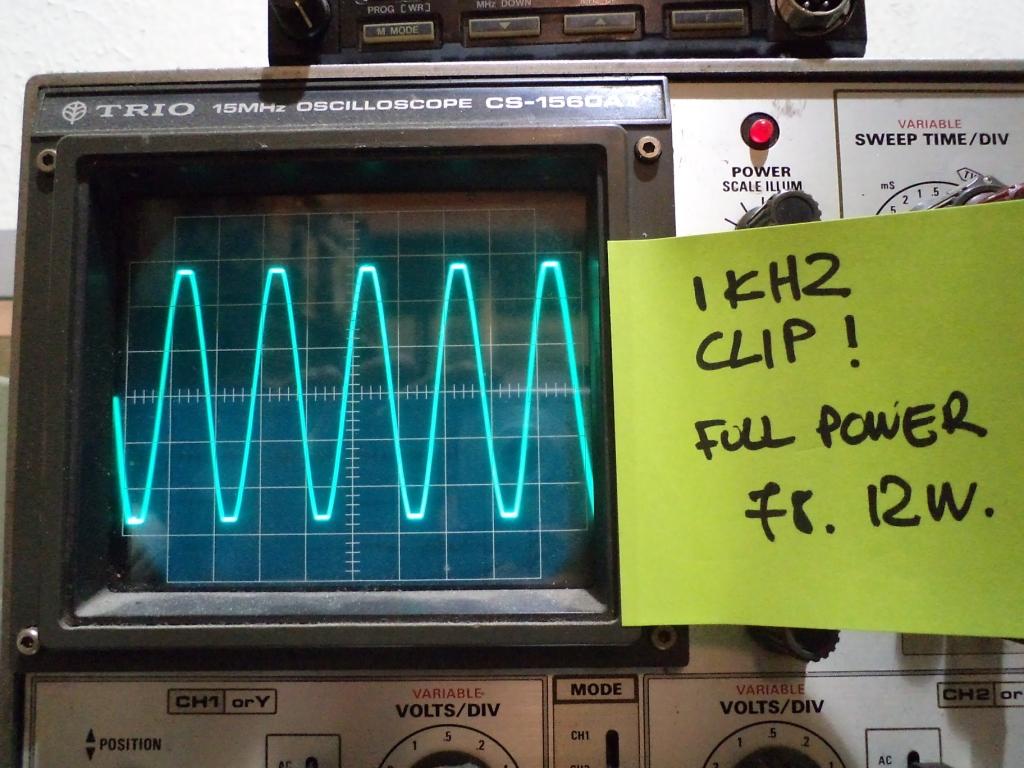

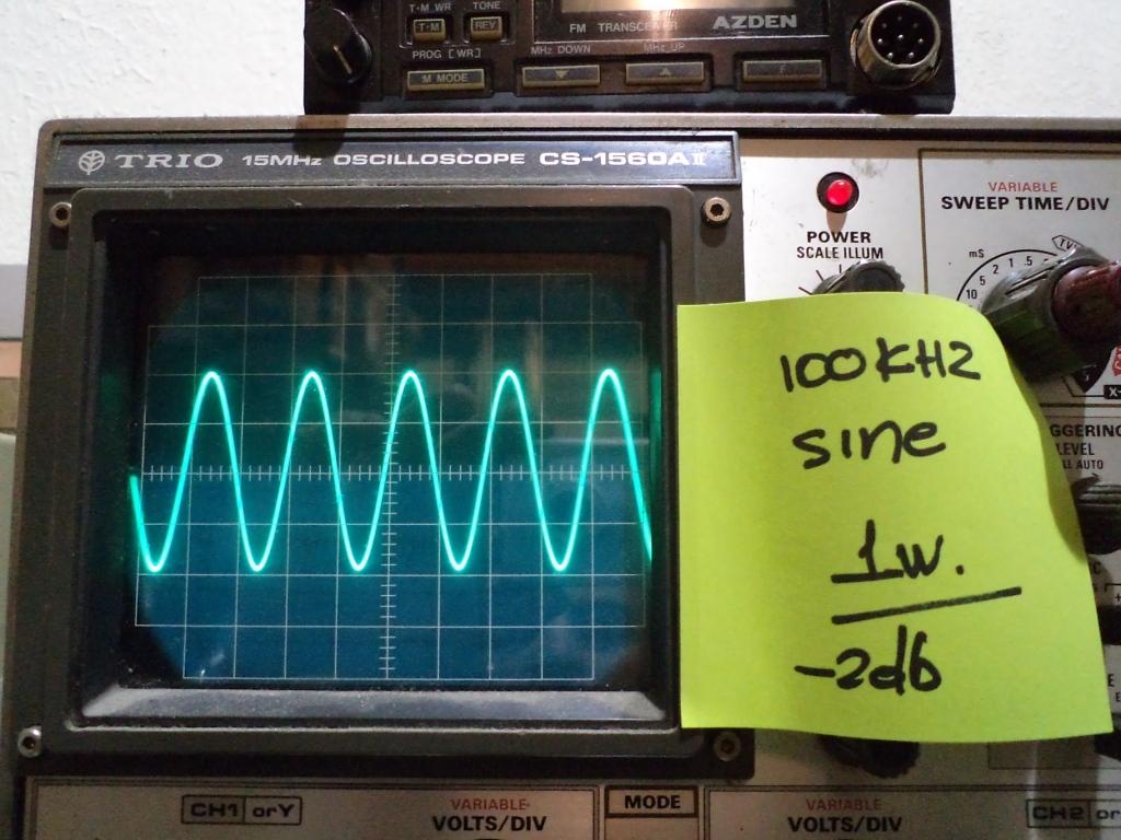

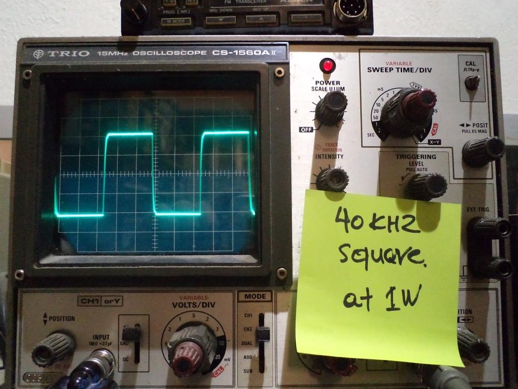

OKDOKI ....ετοιμο το μηχανακι ....κατεβασε 78,12W @ 8 Ω x 2 ενα bandwidth -2db στα 100ΚΗΖ ομορφα γλυκα και χαλαρα .

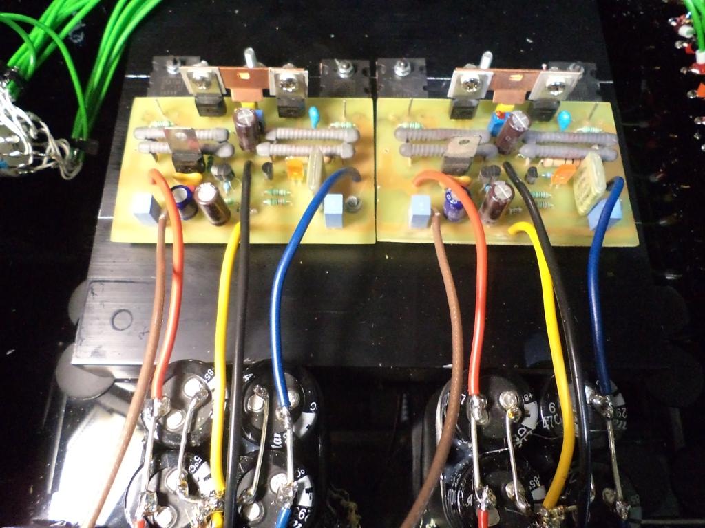

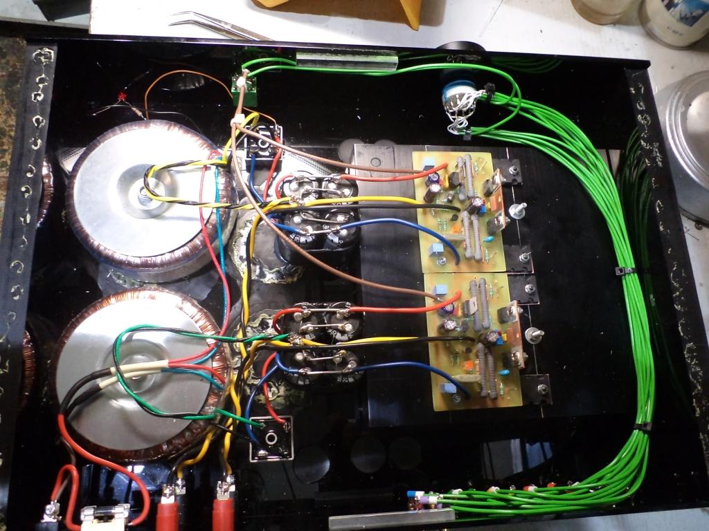

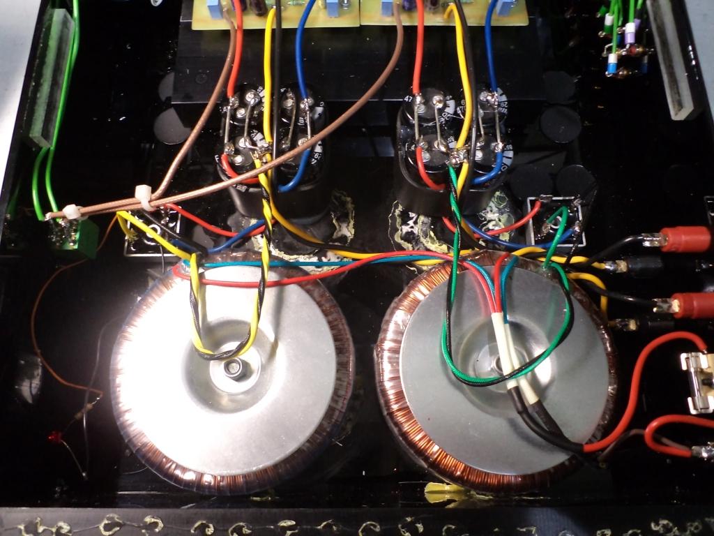

----Σαφως ξηλωθηκαν ολα τα τηλεφωνικα χυμα καλωδια και αντικατασταθηκαν με Teflon SDI ομοαξωνικα
----Σαφως ξηλωθηκε ολος ο αχταρμας των καλωδιων με αποτελεσμα να εχουμε πραγματικα ενα dual mono μηχανημα οπου εκτος απο δυο ατοφια star ground το dual mono ισχυει περα για περα και σε ολο το "μηκος " του ενισχυτη αφου πλεον η γειωση δεν ειναι κοινη καναλι με καναλι
----Σηκωθηκε η ψυκτρα ωστε να μην ακουμπαει στον πατο και το επεναω καπακι το οποιο ηταν απολυτως κλειστο ειναι ηδη στη χαραξη για να αποκτησει θυριδες εξαερισμου αν και το μηχανημα αυτο αναμενεται να ζεσταθει αλλα οχι να τηγανιζεις σαρδελες πανω του
----τοποθετηθηκε ασφαλεια και good to go τα υπολοιπα ελπιζω να γραψει ο ακροατης ( θα παραδωθει απο Δευτερα )
οι φωτογραφιες προς τερψην των ενδιαφερομενων οπου καποιος μπορει να δει οτι τελικα εγινε ...μηχανημα ομορφο ...ταχτοποιημενο και συμαζεμενο
enjoy φωτο απο την κατασκευη και ακολουθει και ενα σετακι μετρησεων
