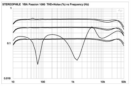

Μου κάνει εντύπωση το παρακάτω, γράφημα από Stereophile, οι καμπύλες είναι από unbalanced & balanced μέτρηση, μπορεί να είναι σχεδόν πανομοιότυπες, έχουν όμως κάποιες διαφορές...
Fig.3 YBA Passion 1000, THD+noise vs frequency at (from top to bottom at 1kHz): 4W into 2 ohms (unbalanced, balanced), 2W into 4 ohms (unbalanced, balanced), 1W into 8 ohms (unbalanced, balanced), and 2.83V into simulated loudspeaker load.
