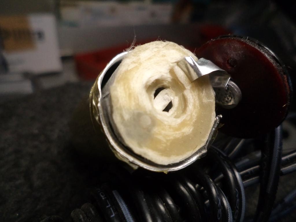

φωτο απο τους οριζοντιους ( κινεζικους ) πυκνωτες
Δεν υπάρχει πρόβλημα με την οριζόντια τοποθέτηση των συγκεκριμένων πυκνωτών. Το πρόβλημα θα υπήρχε εάν οι πυκνωτές διέθεταν βίδες στους ακροδέκτες τους και ταυτόχρονα ήταν τοποθετημένοι με το θετικό ακροδέκτη στην κάτω πλευρά.
οχι ...πραγματι δεν εχουν κανενα προβλημα μονο που αν τους δεις μετα απο 7-10 χρονια θα ειναι καπως ετσι με τα περισσοτερα υγρα τους μαζεμενα στο κατω μερος
Αυτός ο πυκνωτής που φαίνεται στην φωτογραφία δεν έχει κάποια σχέση με αυτούς τους ηλεκτρολυτικούς που διαθέτει ο YBA. Παρακαλώ να τεκμηριωθεί με την ανάλογη παραπομπή ότι ο πυκνωτές της ΥΒΑ σύμφωνα με τον κατασκευαστή δεν έπρεπε να είχαν τοποθετηθεί οριζοντίως.

Οσο για τους πυκνωτες το φαινομενο της συγκεντρωσης των υγρων στην κατω πλευρα μετα απο μεγαλο χρονικο διαστημα ειναι ενα δεδομενο ασχετο με την ποιοτητα κατασκευης του εξαρτηματος η με το αν εχει ακροδεκτες οι βιδες για την συνδεση του. Στο εργαστηριο μου αλλαζω ενα μεσο ορο 5000 ηλεκτρολυτικους τον χρονο οπου τους παλιους τους κραταω σε ενα κιβωτιο και ανα τακτα χρονικα διαστηματα στελνω στην ανακυκλωση ......Μπορω να σου στειλω οσους θελεις ( που ηταν τοποθετημενοι οριζοντια ) διαφορων ποιοτητων και στιριξης να τους ανοιξεις και να αποφασισεις μονος σου αν πραγματι συμβαινει ετσι η οχι .....
Δεν με ενδιαφέρουν οι τυχαίες βλάβες και οι εμπειρίες που είχατε όλα αυτά τα χρόνια με τους πυκνωτές που ήταν τοποθετημένοι οριζοντίως και πιθανότατα με την λάθος κατεύθυνση στο θετικό πόλο.
Αναμένω τα επίσημα στοιχεία του κατασκευαστή των πυκνωτών για την λάθος όπως ισχυρίζεστε τοποθέτηση των πυκνωτών από την ΥΒΑ στην πλακέτα της τροφοδοσίας
Σας παρακαλώ να τεκμηριώνετε επιστημονικά αυτά που γράφετε και όχι απλά να κατηγορείτε τους κατασκευαστές για δήθεν υπερτιμημένα μηχανήματα.
