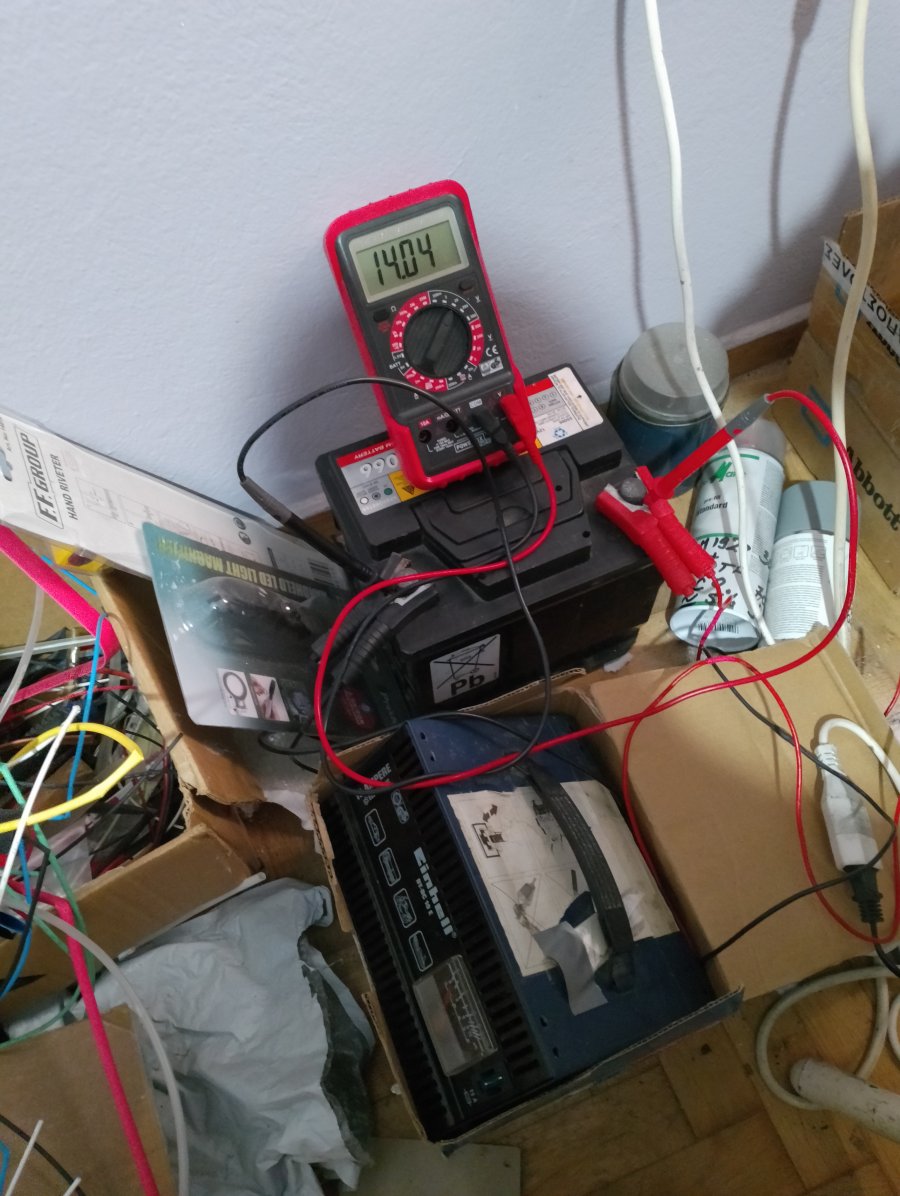

για το ότι "στρεσάρεις" την μπαταρία στο ρελαντί ,,,, τι να πω.... το αφήνω ασχολίαστο
καταλαβαίνει κανείς γιατί έχω 5ο 24ωρο αυτή στον φορτιστή;;
και θα μείνει εκεί για άλλες 10 μέρες....
