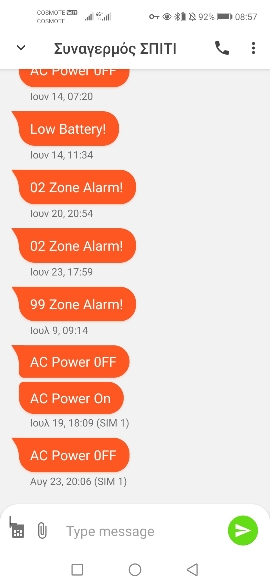

Παιδιά φύγατε σε άλλο θέμα. Τι συναγερμοί κινεζικοι λέτε; Πήγατε άλλου.
Ο συναγερμός θα στείλει ενημέρωση μόνο σε γενική διακοπή ρεύματος.
Θα καταλάβει αν πέσει το ρεύμα σε μια συγκεκριμένη συσκευή που θέλω εγώ; Όχι.
Καμία σχέση με αυτό που θελω να κάνω.
Και είπαμε . Καμία εξάρτηση με SIM.

Κανείς λάθος αν είναι στην ίδια μπριζα μόλις βγάλεις το ρεύμα πέσει το ρεύμα στέλνει sms
Δεν είναι ανάγκη να βάλεις ραντάρ και ανιχνευτές και τίποτα άλλο.

Πχ αν έχω τριφασικό σπίτι και στην έχω συνδέσει εν ψυγείο και με ένα πολυμπριζο στην ίδια μπριζα τον συναγερμό θα μου στείλει ρεύμα μόλις πέσει το ρεύμα, διακοπή ρεύματος στην μπριζα και μετά μόλις ξανάρθει
