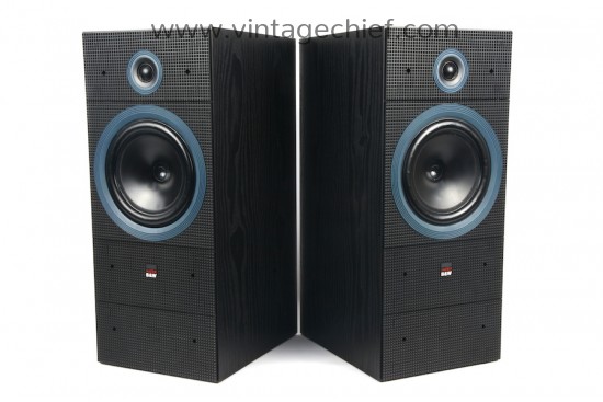

τώρα τα τρέχω σε κάτι B&W Matrix2 που αν έχω καταλαβει εκτός οτι θέουν 700W συν δεν τα πάω καλά με τις βάσεις και τα έχω πάτωμα
πιστεύεται ειναι καλή αγωρά τα DM620 με αυτον τον ενισχυτή η πάλι θέλω κάτι ποιο δυνατό;

Αν δεν πάρεις δαπέδου, και μείνεις με αυτά ή πας πάλι σε βιβλιοθήκης, ξεκινάς με την αγορά βάσεων γιατί πρέπει το tweeter να είναι στο ύψος του αυτιού σου στην θέση ακρόασης.
Ποιόν ενισχυτή έχεις;
Έχεις χώρο και δυνατότητα να μπούνε σε σωστή θέση τα ηχεία + η θέση ακρόασης στον χώρο;
Γιατί το 60% του ήχου που λαμβάνεις εξαρτάται από τον χώρο (θέση ηχείων, θέση θέσης ακρόασης, γεωμετρία χώρου[διαστάσεις & σχήμα], υλικά/έπιπλα στον χώρο, ακουστική φροντίδα χώρου με panels) και το 30% από τα ηχεία, με το άλλο 10% από τον λοιπό εξοπλισμό.
Αυτά είναι τα ηχεία σου;
Και σκέφτεσαι να πας σε αυτά:
Με ενισχυτή αυτόν:
Αυτά που σκέφτεσαι specwise δείχνουν πιο εύκολα. Αλλά επειδή λες ότι ακούς digital μουσική, υποθέτω ότι εννοείς κάτι που είναι απαιτητικό ειδικά στον έλεγχο του χαμηλού, να ξέρεις ότι τα ηχεία εκείνης της εποχής είχαν ακριβώς αυτό το πρόβλημα. Τραγουδούσε και η καμπίνα τους πολλές φορές, αλλά στην εποχή τους το περιεχόμενο της μουσικής ήταν τέτοιο που μπορούσαν να κρύψουν το πρόβλημα.
Με ενισχυτή αυτόν:

και ναι εχω τα matrix 2

Με τον ενισχυτή σου, αλλά με μεγαλύτερο budget, θα κοιτούσα κάποιο σύγχρονο μικρό δαπέδου για να μπορεί να το οδηγήσει εύκολα.
Στο budget σου όμως, στα 270 ευρώ υποθέτω, υπάρχουν μόνο ηχεία ραφιού. Με τα οποία θα πετύχεις καλύτερο αποτέλεσμα από τα μικροσκοπικά Audioengine. Δηλαδή δεν θα επαρκεί για χώρο μεγαλύτερο των... 18 τετραγωνικών. Τώρα τα Audioengine είναι επαρκή για desktop χρήση μόνο (δηλαδή πολύ κοντινή απόσταση).
