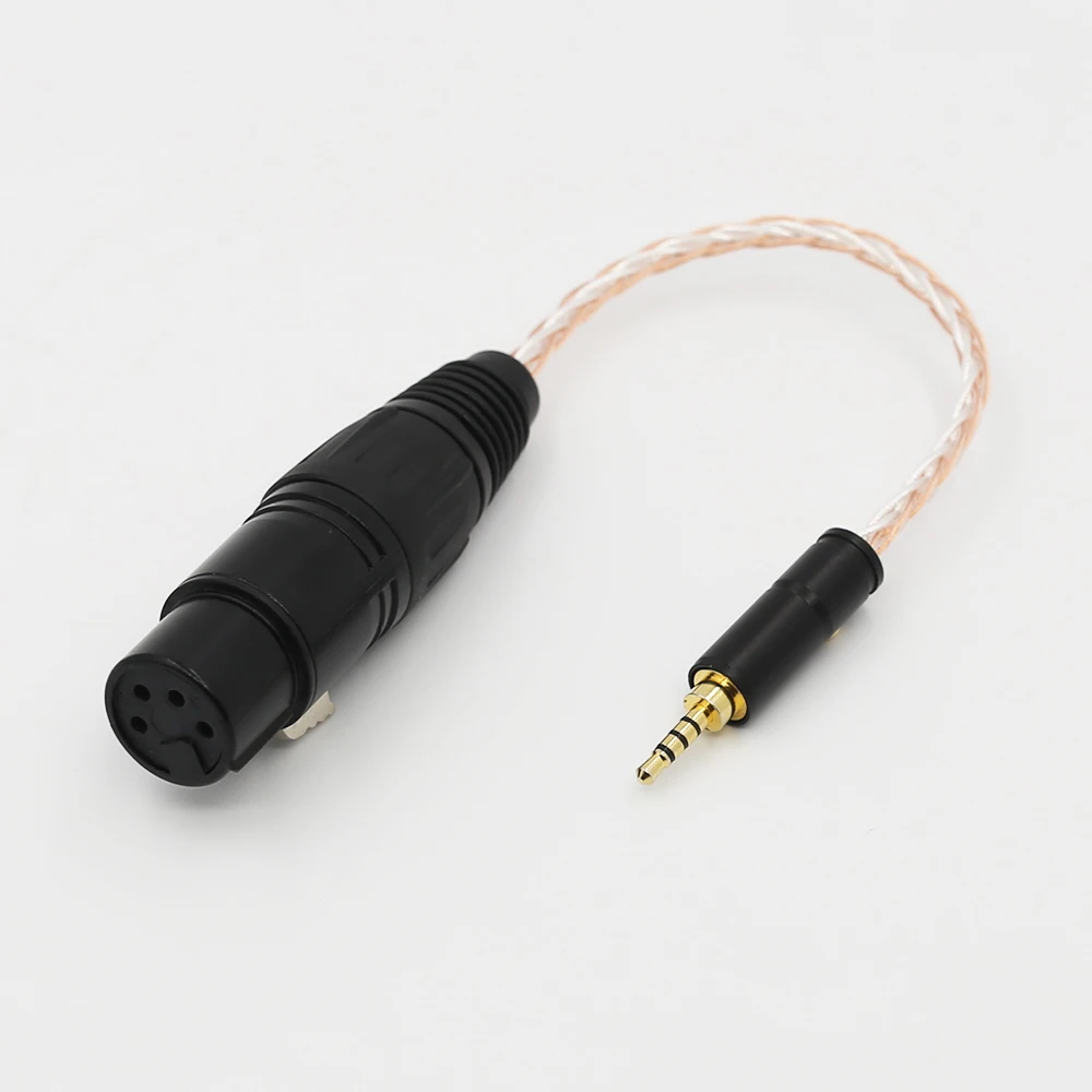

2.5mm Trrs Balanced Male to 4-pin XLR Balanced Female Headphone Audio Adapter for Astell&Kern AK240 AK380 AK320 onkyo DP-X1 FIIO

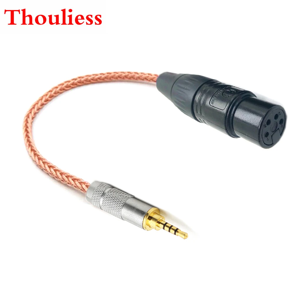

Thoulies 7N Single Crystal Copper 2.5mm TRRS Balanced Male to 4pin XLR Balanced Female Audio Adapter Cable 2.5mm to XLR Balanced
Από την Aliexpress. Με προυπολογιζόμενο από το site χρόνο άφιξης στην Ελλάδα 20-34 μέρες. Δηλαδή ένα μήνα και βάλε. Που με τις σημερινές συνθήκες μπορεί να φτάσει και στο διπλάσιο. Όσο για την ποιότητα, μάλλον άγνωστη.

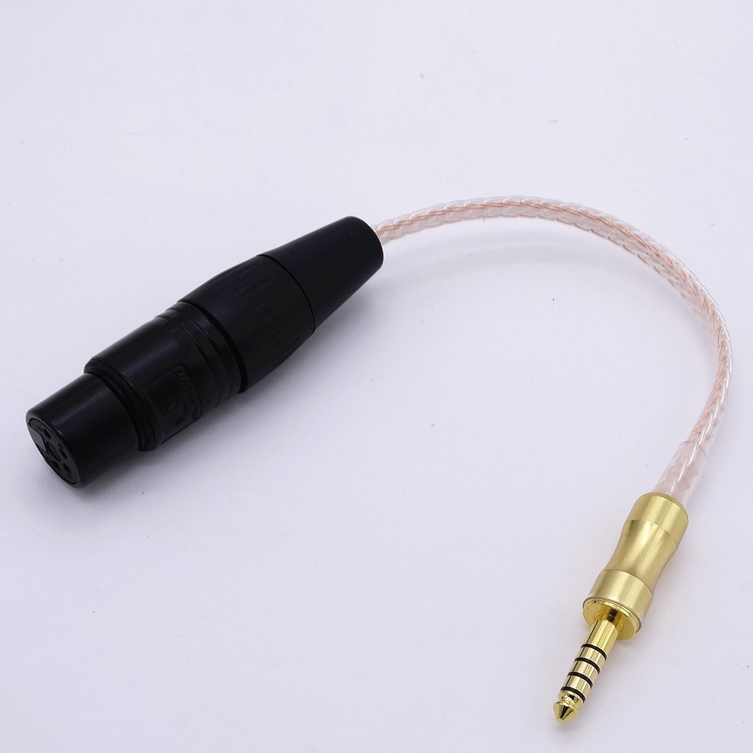

4.4mm Balanced to 4-pin XLR Balanced Female 16cores OCC 8+8 Hybrid Silver Plated Cable Headphone Audio Adapter for Sony NW-WM1Z 1A MDR-Z1R TA-ZH1ES PHA-2A
Άμεσα ΜΗ διαθέσιμο.

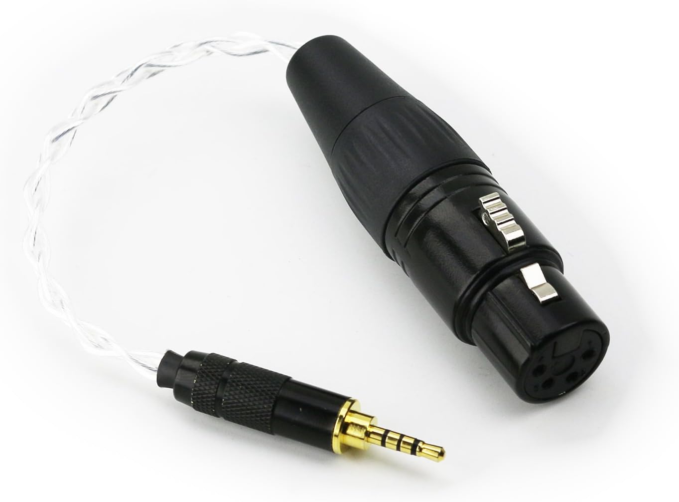

Ablet 2.5mm Trrs Balanced male to 4-pin XLR Balanced Female headphone Silver Plated Audio Adapter for Astell&Kern
Εδώ ίσως κάτι να γίνεται...
Το μοναδικό!
