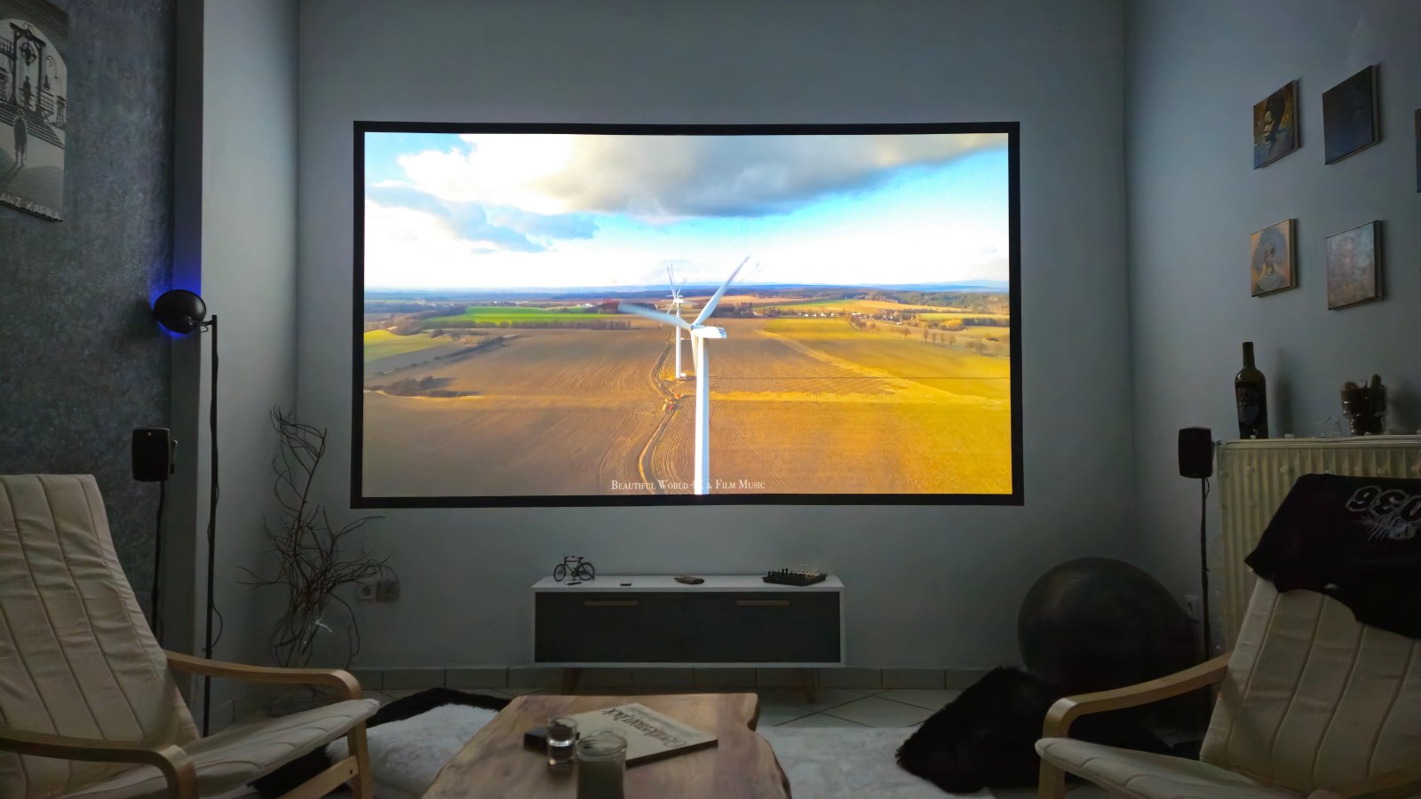

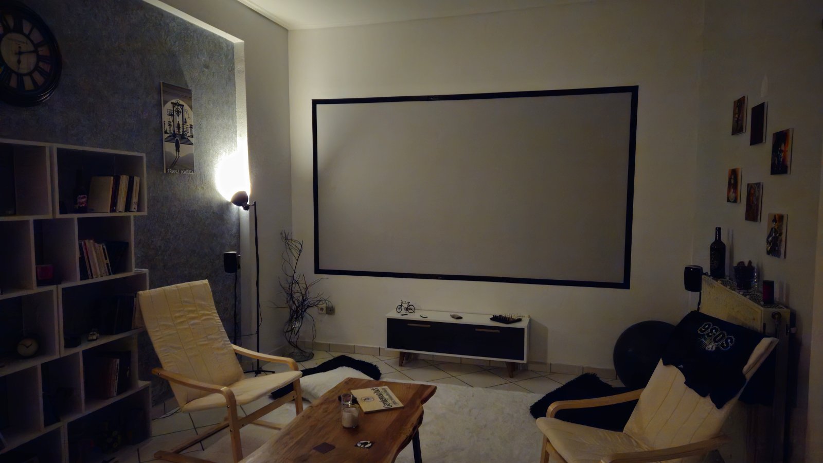

Καλησπέρα, γράφω εδώ την απορία μου για να μην ανοίγω νέο thread.
Έχω τον tw7000 και η οθόνη προβολής έχει κιτρινίσει με τα χρόνια από την τσιγαρίλα, το έψαξα για καθάρισμα, αλλά μάλλον χρειάζεται πολύς κόπος και χρόνος με εντελώς αμφίβολο αποτέλεσμα.
Διάβασα διάφορες ιδέες, κατέληξα στο να βάψω απλά τον τοίχο και να κολλήσω για πλαίσιο υφασμάτινη ταινία. Να πάω σε ανοιχτό γκρι για να κερδίσω λίγο καλύτερα μαύρα; Είναι το μόνο που δεν μου κάθεται καλά στο μάτι.
Έχει κάποιος δοκιμασμένη συνταγή με απόχρωση χρώματος και ρυθμίσεις στον συγκεκριμένο προτζέκτορα; 🙏
οχι εντελως ανοιχτο γκρι ...αρκετα πιο σκουρο γκρι ματτ και λιγο μεταλικο ( γκρι .. η.. μαυρο ) χρωμα μεσα και θα παθεις πλακα ...
τα χρωματα να ειναι ΟΛΑ ματτ !!!
εγω παιδευτικα με πανια γιατι δεν εχω τοιχο ..... αν ειχα στην διαθεση μου τοιχο θα ειχα τελειωσει το θεμα εδω και χρονια !

Δηλώνω ευχαριστημένος με το αποτέλεσμα, πολύ καλύτερα μαύρα, αλλά έφυγε και αυτό το ξεπλυμένο που είχε στα ζωντανά χρώματα. Βέβαια οι ατέλειες στον τοίχο για κάποιο λόγο φαίνονται πιο έντονα τώρα και το μάτι μου κολλάει μόνιμα εκεί, αλλά θα τις συνηθίσω φαντάζομαι.

Ο βασικός λόγος είναι η απογοήτευση από την προηγούμενη οθόνη προβολής που είχα. Ούτε το οπτικό αποτέλεσμα μου φαινόταν ιδανικό, και κυρίως μέσα σε λίγα χρόνια κιτρίνισε και είναι για πέταμα. Θα μου πεις μην καπνίζεις. Οκ, ένοχος, αλλά δεν μπορώ.
Πέρα από αυτό, για να πάρω καλή σταθερή οθόνη στις 120", θα χρειαστεί να επενδύσω ένα αρκετά αξιόλογο ποσό, και δεν ξέρω αν θα μπορώ να την χρησιμοποιήσω σε άλλο σπίτι αν μετακομίσω. Το βάψιμο κόστισε μόλις 15€, και το αποτέλεσμα μου φαίνεται πολύ πιο ικανοποιητικό από την οθόνη προβολής που είχα.
Τώρα αν στο μέλλον αποφασίσω για κάποιο λόγο να τον κάνω ξανά άσπρο, ε, οκ, θα χρειαστεί 2 χέρια παραπάνω, δεν χάλασε ο κόσμος.

επρεπε να τον λειανεις πριν ....
...μπορεις να βαλεις ενα μεγαλο η δυο μεγαλα κοματια ξυψοσανιδα κολημενα μεταξυ τους και να τα βαψεις με αριστα αποτελεσματα !
να ξερεις οτι οι ατελειες θα φαινονται στις ανοιχτοχρωμες σκηνες της ταινιας ....
αλλα το θεμα ειναι τι χρωματα εβαλες !! παιζει ρολο να ειναι ΜΟΝΟ ΜΑΤΤ αλλιως θα εχεις προβλημα στα φωτεινα πλανα !
μην φοβασαι το γκρι !! ειναι το μονο χρωμα που δουλευει μεσα σε σαλονι σαν θεμα εικονας !!! Οτιδηποτε απρο να εχεις θα δειχνει χαλια ξαναλεω μεσα σε σαλονι !!!
