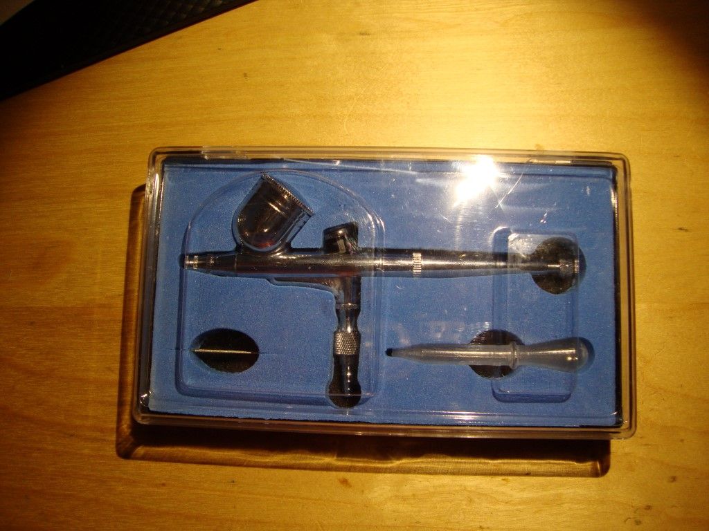

Μιλούσα για τα HVLP πιστόλια βαψίματος. Το δικό σου αν δεν κάνω λάθος είναι αερογράφος.
Χωρις παρεξηγηση ο αερογραφος ειναι αυτο που χρησιμοποιουν οι μοντελιστες για να βαφουν τα μοντελα τους, σαν και αυτο παρακατω, ειναι σαν ενα μικρο πιστολι βαφης, το κυπελακι με το χρωμα συνηθως ειναι μικροτερο απο 5ml δουλευουν με συμπιεστη αερα και υδατοπαγιδα στην εξοδο.
Αυτό που δείχνεις είναι αερογράφος μοντελισμού.
Άλλο ο αερογράφος και άλλο ο αερογράφος μοντελισμού που είναι για πολύ ντελικάτα πράγματα...
Εννοείται πάντα φιλικά, συζήτηση κάνουμε!
Καποια πραγματα τα θεωρουμε δεδομενα αλλα συνεβη ενα περιστατικο οπου δημιουργηθηκε μια παρεξηγηση και δεν θα ηθελα να εκλαβει κανεις ξανα οτι "του κανω μαθημα" γιαυτο εγραψα το χωρις παρεξηγηση. Ειμαι ο πιο ασχετος εδω μεσα. Τα ελαχιστα που ξερω διατυπωνω.
Νικο θα μπορουσες να μας εξηγησεις την διαφορα του αερογραφου (σκετο αερογραφος οχι μοντελισμου) με το πιστολι βαφης;
Βεβαίως Παναή! :)
1) Το πιστόλι βαφής έχει πολύ μεγαλύτερο δοχείο χρώματος από έναν αερογράφο (ενδεικτικά και αν θυμάμαι καλά το πιστόλι έχει 0.6 l και παραπάνω δοχείο ενώ ο αερογράφος μετά βίας φτάνει τα 0.25 - 0.3 l).
2) Το πιστόλι έχει μεγαλύτερα μπεκ από ότι ένας αερογράφος (ο τελευταίος ξεκινάει από τα 0.6 mm και πιάνει το 1 mm ενώ το πιστόλι μπορεί να ξεκινήσει από 2 και να φτάσει 3 mm ανάλογα την δουλειά που θέλει κανείς να κάνει).
3) Όπως φαίνεται και στις φωτό ο αερογράφος είναι πολύ πιο κόμπακτ από ένα πιστόλι βαφής.
Κατά τ άλλα είναι ακριβώς το ίδιο ακόμα και στις ρυθμίσεις που έχουν.
