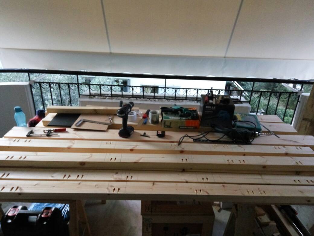

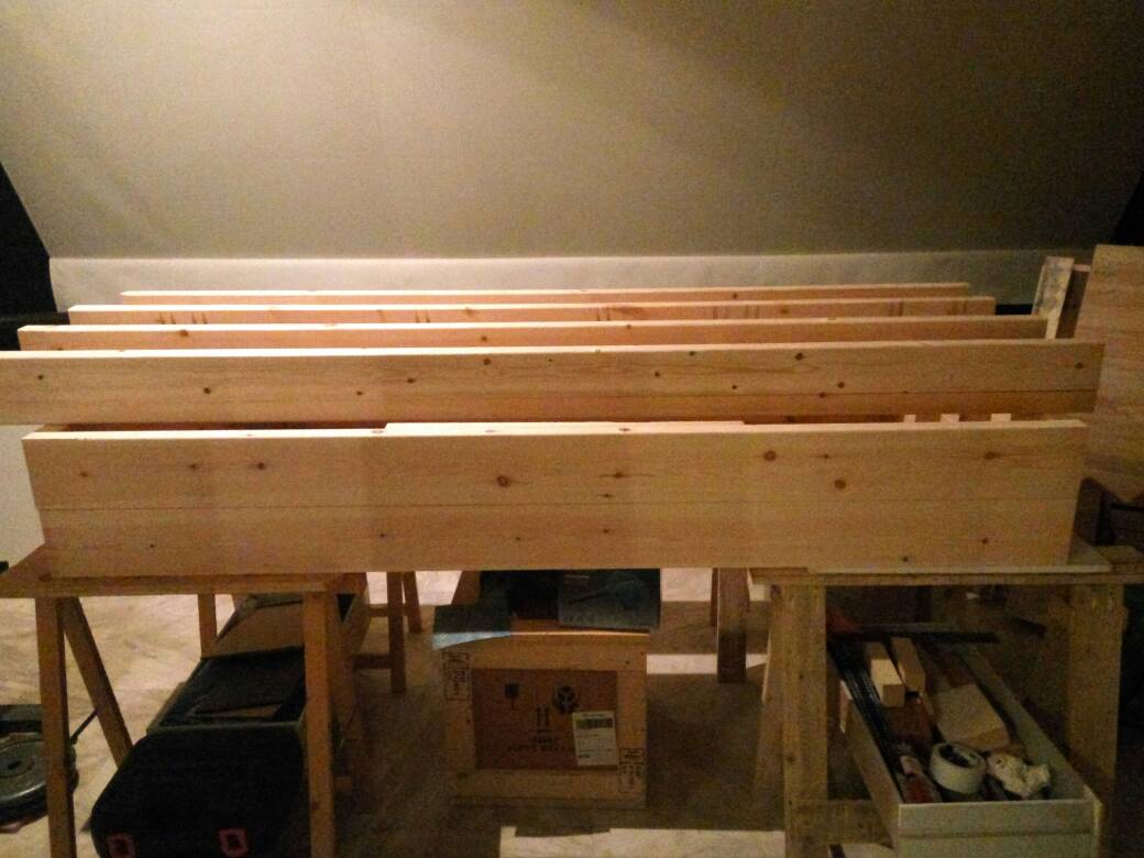

Καλησπέρα σας,τελειώνω μια κουκέτα για τα μικρά και θέλω τη βοήθεια σας για το βάψιμο.η κατά σκεύη γίνεται εξ ολοκλήρου με καδρονια πεύκο 4,5χ10 και 4,5χ15,5cm.τι πρέπει να προσέξω στα υλικά και στην τεχνικη που θα επιλέξω.σαν χρώμα μας αρέσει ένας τόνος σκουρότερο από το φυσικο-βρεγμενο πια ξύλο.
Θα ακολουθήσει αναλυτικό ρεπορτάζ για όλη την πορεία αφού τελειώσει με το καλό.ειναι η πρώτη μου σοβαρή κατασκευή και χρησιμοποίησα εργαλεία για πρώτη φορά με επιτυχία!!

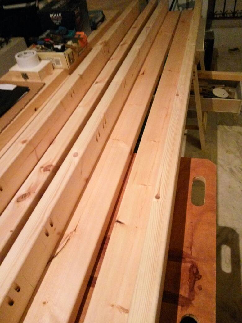

Καλη αποπερατωση!νομιζω οτι τις pocket holes τις εκανες αναποδα και ισως σου σχισει το ξυλο!
Εννοείς από τις δυνάμεις που θα αναπτυχθούν στο σκελετό?τις έκανα εσωτερικά για να τις κρύψω με τα τελάρα και τα καθετα.νομιζω βάσει λογικής πάντα ότι θα καργαρουν όλα μαζι όταν τα συναρμολογησω.ολα έγιναν με κλοπές από youtube
Στάλθηκε από το Redmi Note 2 μου χρησιμοποιώντας Tapatalk

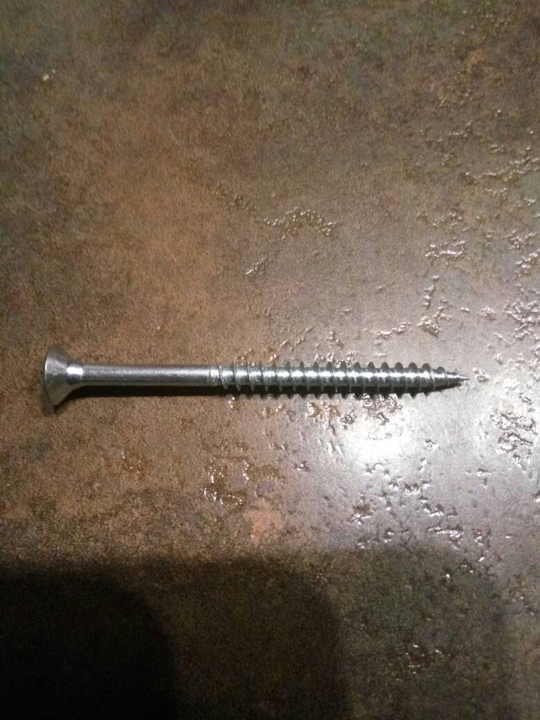

Εννοω οτι ειναι λαθος η φορα τον pocket holes .δηλ η βιδα που θα βιδωσεις θα περασει καθετα ολο το μαδερι και ισως στο σκισει .τι βιδες θα βαλεις ;;
4,5 x6 είναι και έχει μοιραστεί στο περίπου από 3cm σε κάθε ξύλο.με ξυλοκολλα και 16 pocket holes σε 2,25μ που είναι ο σκελετός δείχνει ακλονητος
Οτι βιδες και να βάλεις όπως είπε και ο Βασίλης τα poket holes ειναι λάθος . Το κεφάλι της βιδας ειναι στο τεμάχιο του οποίου τα νερα ειναι παράλληλα με την βιδα και "σφίγγει" στο τεμάχιο με τα κάθετα νερα , όχι το ανάποδο όπως τα έχεις κανει .
Κατάλαβα,δε μου έβγαινε αλλιώς.ηθελα το εξωτερικό του σκελετού να είναι" καθαρό" για να φαίνεται πιο φίνα δουλειά.ηθελα να κάνω και το ψώνιο μου με το καινούριο μου αξεσουάρ της wolcraft
