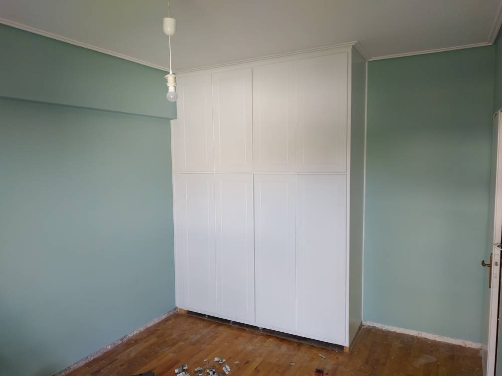

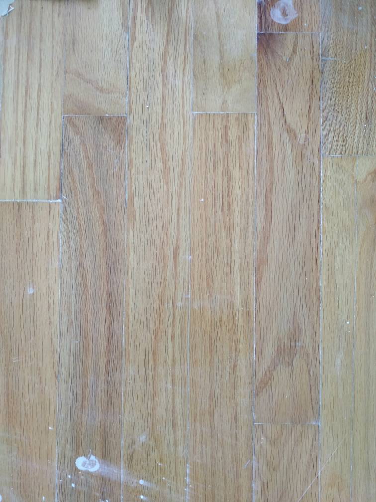

Καλησπέρα σε όλους!Μια μικρή βοήθεια όσον αφορά τη συντηρηση-βαψιμο παρκέ.
Πρόκειται για παρκέ 30ετιας σε κρεβατοκαμαρα όπου πατάμε μόνο με παντοφλες το οποίο σκέφτομαι να αλλάξω χρώμα(εννοείται τη δουλειά θα την κάνει κάποιος επαγγελματιας).Σκέφτομαι για βερνίκι νερού ενός συστατικού σατινε για τελείωμα και για το χρωματιστό να το πάρω εγώ και ο,τι περισσέψει να κάνω τα καπάκια από καποια έπιπλα που φτιάχνω(κομοδινο,σιφινιερα κ.λπ).
Έχει κάνει κάποιος κάτι αντίστοιχο κι αν εχετε να μου συστήσετε κάποιο χρωματιστό βερνίκι πατωματων(τείνω προς ανοιχτή καρυδιά).
Δεν γνωρίζω τι ξύλο ακριβώς είναι το παρκέ,θα το δει ο πατωματζης όταν έρθει.Μου είπε ότι αν δεν είναι ιροκο ή κάποιο εξωτικό ξύλο το αλλάζει το χρώμα κανονικά χωρίς προβληματα
Σας παραθέτω φωτο
Στάλθηκε από το MI MAX 3 μου χρησιμοποιώντας Tapatalk
Σας παραθέτω φωτο
Μια πιο αντιπροσωπευτική ισως
Προσωπικά θα διάλεγα βερνικι 2 συστατικών νερου για να γίνει πιο σκληρό...
Του ενός συστατικού δεν έχει αντοχή στην καταπόνηση και στο χρονο.. ..γιατι ο καταλύτης κάνει όλη την δουλειά.
Ένα πολύ καλό βερνίκι πάτωμάτων ,δοκιμασμένο,του νερού με που καλη αντοχή σε τριβή και ελαστικότητα είναι της Erlac
https://erlac.gr/προϊόντα/aquatec-floor-varnish-gloss/
Έχει και το ασταρι της που απο γνωριζω χρωματιζεται...
Εάν εταιρίες είναι ακόμα της Bona αλλά και της Vernilac...
Σε κάθε περίπτωση και οι 3 είναι πολύ καλές...
Πάντως από πλευρά σκληρότητας και τριβής του νερού δεν μπορούν να συγκριθούν με του διαλυτικου 2 συστατικών ......το λέω γιατί έχω περάσει και από τα 2 και η εμπειρία μου λέει ότι έχουν διάφορες...
Φυσικά ο πατωματζης σου θα πει πιο και πως αφού εχει μεγαλύτερη εμπειρία...
Δεν γνώριζα ότι υπάρχουν δύο συστατικών βάσης νερού.Απλα θέλω να αποφύγω τη γυαλαδα,μου αρέσει πιο πολύ κάτι σε σατινε.
Θα ρωτήσω τον πατωματζη τι υλικά χρησιμοποιεί και τι μου προτείνει απλά ήθελα να μην πάω "αδιάβαστος" και με πάει εκεί που θέλει αυτός.
Κάνα δυο τηλέφωνα που έκανα σε τυχαίους που βρήκα στο ιντερνετ άκουγα εντελώς διαφορετικά πράγματα κι ένας φίλος που έκανε πρόσφατα συντήρηση στο δικό του σπιτι μου σύστησε κάποιον και έμεινε πολύ ικανοποιημενος χωρίς να γνωρίζει πολλά πράγματα
