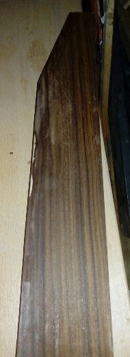

Να μην χτυπαει άσχημα!Λεπτομέρειες ειναι γιατι το κρεβάτι δεν το βλέπει και κοσμος οπως ενα έπιπλο σαλονιου.
Αν είναι εμφανές δύσκολα να μην διακρίνεται.
Ίσως στόκος μαζί με πριονίδι απ´το ίδιο ξύλο αλλά και πάλι θα φαίνεται.
Εγώ στα γεμίσματα χρησιμοποιώ κόλλα στιγμής με ίδιο πριονίδι, Κι επειδή είναι βαθύ δεν γίνεται με τη μία. Χρειάζεται κόλλα κι από πάνω πριονίδι. Μόλις στεγνώσει επαναλάμβάνεις 2-3 φορές μέχρι να γεμίσει. Μετά τρίβεις,.
Η ξυλοκολλα με το πριονίδι είναι ότι καλύτερο. Εναλλακτικά αν χωράει βάλε μια καβιλια μέσα και από πάνω στόκο πεύκο.
Και στις δύο περιπτώσεις καλο τρίψιμο μετά και θα φαίνεται σαν το φυσικό "ελάττωμα" που έχει το ξύλο. Άλλωστε το μασιφ ξύλο δεν είναι καπλαμας που μπορεί να είναι αψεγάδιαστο,αλλά κουβαλάει τα ιδιαίτερα χαρακτηριστικά του.
Ο μόνος που θα μπορεί να δει το ελάττωμα θα είσαι εσύ, βέβαια αυτό είναι το χειρότερο ,αλλά δεν νομίζω ότι κάποιος άλλος θα μπορεί να το διακρίνει μετά.
Sent from my POCOPHONE F1 using Tapatalk
Αν ειναι μικρη η ζημια,με ενα σκαρπελο βγαζεις ενα κοματακι απο καπλαμα απο το κρεβατι απο ενα μερος που δεν φαινεται(κατω μερος,πλατη κτλ) το κολλας με ξυλοκολα η στιγμης,ελαφρυ ξυσιμο και τελειωμα με οτι υλικο εχει περαστει πριν το κρεβατι(βιντεο με μεγαλη ζημια,απλως για να δεις τι λεω) https://www.youtube.com/watch?v=LD6CWSF1VoQ
Ενας αλλος τροπος ειναι ξυλοστοκος και βαψιμο με μερακι https://www.youtube.com/watch?v=YPO2ChfxJmU
Καλησπέρα! Ειναι πεύκο Και του κόλλησα καπλαμα αμερικάνικη καρυδιά.θα ακολουθήσω το βίντεο που εβαλε ο φιλος σαο Πάολο!

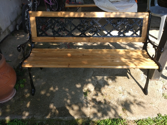

Το ένα παγκάκι είναι έτοιμο! Είμαι πολύ ευχαριστημένη από το αποτέλεσμα αν και δυσκολεύτηκα να το συναρμολογησω. Έχω την εντύπωση ότι το ένα πόδι είναι ελαφρώς πιο μέσα στο κάτω μέρος. Το βιδωσα κια το ξεβιδωσω 2-3φορες αλλά πάλι στραβο μου φαίνεται. Θα σας βάλω τα βήματα όταν θα κάνω το άλλο γιατί όταν το έφτιαχνα είχα θέμα με το κινητό. Τελικά να σημειώσω πως εβαλα βερνικι για δύο λόγους:
1ον γιατί όπου και αν έψαξα στο ιντερνετ το teak oil λέει ότι δεν κάνει για πεύκο και λέει ότι το μαυρίζει και ότι θα θελει σύντομα κι άλλο χερι
2ον γιατί σκέφτομαι οπότε ξανά χαλάσουν τα ξύλα να τα αντικαταστήσω με πιο σκληρό ξύλο και να τα περνάω με teak oil. Παντα άλλωστε μου φαινόταν πολύ μαλακα σαν ξυλα. Κάθονται δύο άτομα και λυγίζουν επικίνδυνα.

Δεσποινα το αποτέλεσμα φενεται πολύ καλό...!!!
Τα ξύλα είναι καθαρά από ακρη σα ακρη....Και αυτό οφείλεται και στο βερνίκι που δίνει κάτι της από εχτρα ζωηραδα...
Τα ξύλα πάντως μου φενονται μια χαρά.. δεν ξέρω εαν από την κάτω πλευρά έχουν ανοίξει αλλά δεν βλέπω το λόγω να τα αλλαξεις εξαιτίας επειδή λυγίζουν.....
Καποτε σε ενα παγκακι που ηταν ετοιμα να ανοιξουν τα ξυλα τοποθετησαμε 50 ποντους εαν θυμαμαι καλα πλακέ στρατζαριστο 2-3 πόντων πλάτους και 1-2 χιλιοστά παχους σε 2 σημεία κάθετα των ξύλων και σταματήσαμε σε ενα βαθμό το λυγισμα...Δεν μου εχει αναφερθεί πρόβλημα..ισως μπορείς να το εφαρμόσεις και εσυ αντί να αλλαξεις τα ξυλα σε πρωτη φαση γιατί μόνο φτηνά δεν είναι να βρεις σκληρά ξύλα...

Θα το δω και αυτό το ενδεχόμενο. Είναι και δύσκολο το λύσιμο-δέσιμο γενικά κι έτσι σκέφτομαι να το ξαναπιάσω μετά από 3 χρόνια. Ελπιζω να αντέξει.... Ίσως στο τραπέζι και στο άλλο παγκάκι να περάσω 3 χέρια βερνικι.
Στάλθηκε από το MI 5 μου χρησιμοποιώντας Tapatalk
Η πάτεντα που σου λέω γίνεται χωρίς να βγάλεις τίποτα...
Όσα περισσότερα χέρια βερνικι περάσεις τόσο το καλύτερο..
