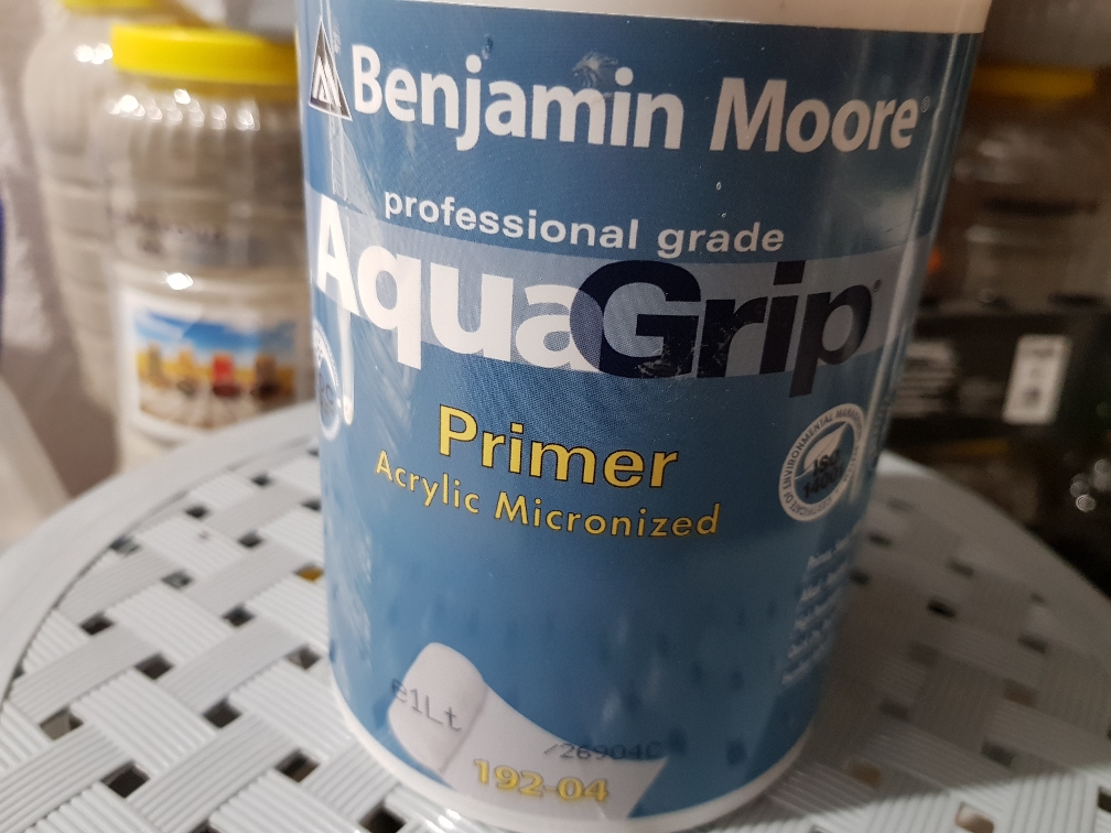

Κωστη, αυτο που ειπα ειναι ασταρι τοιχου, οχι ξυλου (βελατουρα). Ειμαι (σχεδον) σιγουρος οτι στις οδηγιες λεει 10% νερο σε μη πορωδεις επιφανειες, αλλα θα το τσεκαρω.
Αυτο που αναφερθηκε (εμποτισμου + sealer + κρουστας) θυμαμαι κι εγω να το διαβαζω καπου, οσο περιεργο κι αν ακουγεται. Δεν ειμαι 100% σιγουρος για την σειρα, αλλα νομιζω ηταν οπως την αναφερω. Δηλαδη, πρωτα εμποτισμου για το χρωμα και την προστασια, μετα sealer και μετα κρουστας για τελικο. Θεωρητικα το εμποτισμου κανει καπως και τη δουλεια του sealer, ενω κλεινει και τους πορους, οποτε που μπαινει το sealer; Θυμαμαι, ομως, οτι με ειχε πεισει αυτο που ειχα διαβασει.
Aγγελε ασταρι νερου για τοιχο να ξεκαθαρισουμε οτι ειναι καποιο σαν αυτο...το αναφερω μηπως μιλας για κατι αλλο....
https://www.skroutz.gr/s/23328737/Vitex-Primer-0-75lt-Ημιδιάφανο.html
Τα συγκεκριμενα αραιωνονται απο 50% και πανω ωστε να χρησιμοποιηθουν σωστα.....οποτε καπου νομιζω οτι κανεις λαθος....διαβασε τι λεει η συσκευασια..
Αγγελε το sealer ειναι για εντελως καθαρη επιφανια....τι να το κανεις μετα απο βερνικι εμποτισμου.....διαβασε τα specs εταιριων για να καταλαβεις...και ειναι αρκετα πιο δυνατο σαν υλικο απο τον βερνικη εμποτισμου σε απορροφητικοτητα...

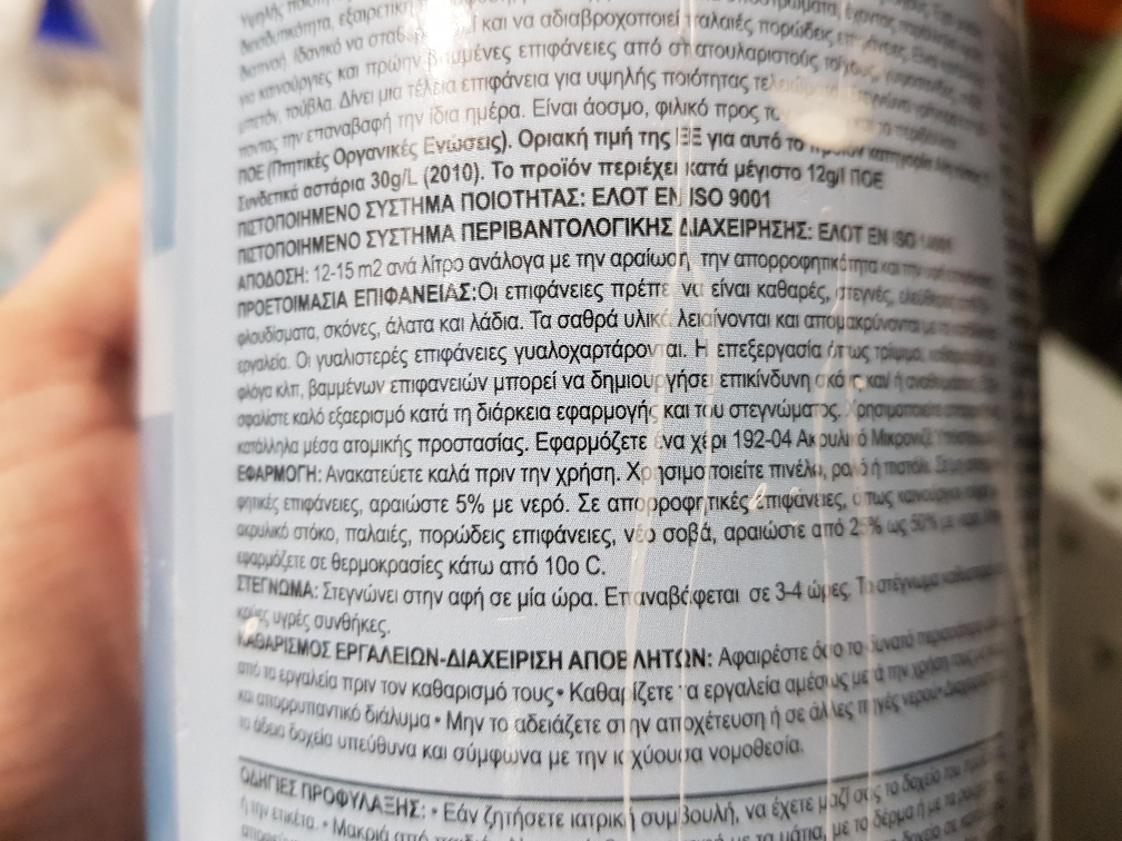

Στο ειπα, Κωστη, κι εμενα μου εκανε εντυπωση. Αν δεν φαινεται, λεει 5% (ουτε καν 10% που θυμομουν) σε μη απορροφητικες επιφανειες και 25-50% σε απορροφητικες.
Για συγκριση, το vitex λεει 300-400%(!).
Παντως, κανει καλη δουλεια.

Κυριακο οκ...δεν θα διαφωνησω απο την στιγμη που το δουλευεις σαν υποστρωμα και εποιτα το καλυβεις με αλλο υλικο...σεβαστη η σκεψη σου...
Αγγελε οπως προειπα τα ασταρια νερου που αραιωνονται 1:1 εχουν την ταση να δημιουργουν φιλμ προστασιας και οχι προσφυση...οποτε προσωπικα δεν θα τα εμπιστευομουνα...
..και εξηγουμαι...
Εαν περασεις και τα 2,σε συγκριση με το Vitex ας πουμε, με τις αναλογιες που αναφερονται σε εναν τοιχο π.χ. που εχει στοκαριστει, οταν στεγνωσει αν κοιταξεις απο το πλαι θα δεις οτι της Benjamin θα γυαλιζει περισσοτερο...αυτο σημαινει πρακτικα οτι το υλικο δεν εκανε απολυτη προσφυση και δημιουργησαι μια κρουστα/πετσα....φιλμ οπως το ονομαζω εγω...
Δεν διαφωνω, Κωστη. Βασικα γιατι δεν εχω τις γνωσεις να διαφωνησω. Το συγκεκριμενο, με αραιωση 40% περιπου, μου φανηκε οτι εκανε καλη δουλεια, σε στοκαρισμενο τοιχο. Αλλα δεν εχω και εμπειρια απο αλλα.
Απλως το εβαλε για επιβεβαιωση αυτου που συζητουσα, οτι λεει πολυ μικρη αραιωση (ουτε καν 1:1, δλδ 100%, αλλα 5% μονο!).
