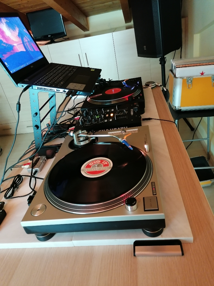

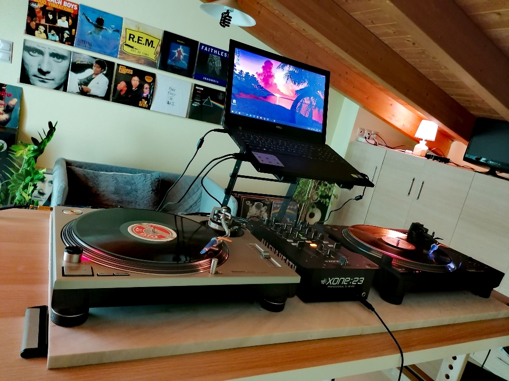

Μετά από ένα τρίμηνο αξιωθηκα επιτέλους να αποκτήσω το 3ο μου mk πλέον ως το καινούριο mk7 sl 1210 και αυτό με ώθησε στην λύση του αρχικού ερωτήματος του τοπικ περί απόσβεσης κραδασμων..το mk7 συγκριτικά με το κλασσικό mk2 έχει μια αρκετά μεγάλη διαφορά ως προς την απομόνωση κραδασμών και βουητου ειδικά σε μεγάλες εντάσεις και χαμηλές συχνότητες ανεξάρτητα και λαμβάνοντας ως δεδομένο την απόσταση των ηχείων από το πικάπ..έτσι ενισχύθηκε η ξύλινη βάση με το πολυπόθητο μάρμαρο και προς μεγάλη μου έκπληξη είδα ότι κραδασμοι και βουητα εξαφανίστηκαν θετωντας την επιφάνεια που πατάνε τα πικάπ καθοριστική για αυτό που φτάνει στα αυτιά μας τελικά! Έτσι πλέον το set up είναι πέραν του ικανοποιητικου με τα πικάπ να αποδίδουν άριστα σε μεγάλες εντάσεις. Για να μην ανοίξω καινούριο τοπικ αν κάποιος γνωρίζει τα mk2 όσο καλά όσο εγώ θα ήθελα να μου πει αν ξέρει στο mk7 κάτω από το πλατό στις ρυθμίσεις ποιες είναι οι ιδανικές για το torque1 και 2...για την ροπή δηλ καθώς στο manual δε γίνεται αναφορά..εγώ το έχω σεταρει στο on και τα 2 torque δηλ στην high ρύθμιση αλλά θα ήθελα μια συζήτηση για την ροπή και που αποσκοπει η κάθε ρύθμιση.
ευχαριστώ πολύ προκαταβολικά για όλα.. το μάρμαρο αποδείχτηκε σωτηριο και all time classic λύση.

O χωρος σου ειναι μαγικος βγαζει μια απιστευτη ζεστασια και σε συνδιασμο με τα πικ-απ ειναι παραδεισος εαν ημουν στην θεση σου δεν θα ηθελα να τελειωνε η καραντινα γιατι πολυ απλα θα ημουν απο το πρωι μεχρι το αλλο πρωι στον ιδιο χωρο !!!! να τα χαιρεσαι και εγω τελικα μαρμαρο εβαλα και με εχει βοηθησει αρκετα !!! καλες ακροασεις να εχεις !!!!-bye-

Πολύ ωραίος χώρος. Είμαι προς αναδιαμόρφωση του επίπλου όπου είναι τοποθετημάνα τα μηχανήματά μου. Μου δίνεις παρακαλώ ένα λινκ σχετικά με το "stand" του Lap Top της φωτογραφίας;;;

Καλησπέρα το stand είναι αυτό:
https://www.skroutz.gr/s/13001890/Metro-LS-160.html

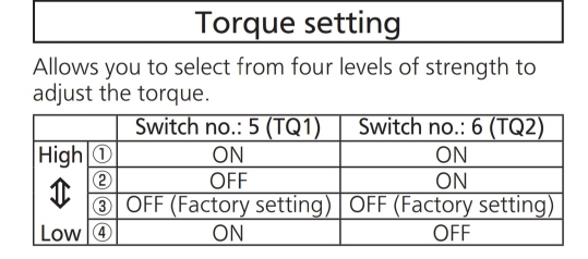

Αν γνωρίζει και κάποιος σχετικά με τις ρυθμίσεις του mk7 ως προς το torque1 και torque2 να μου πει..ευχαριστώ!

1) μπράβο για το χώρο είναι πολύ όμορφος
2) εύχομαι να τα χαίρεσαι τα μηχανήματα με υγεία και πάντα να έχεις χρόνο και όρεξη για ακροάσεις
3) εάν παρατηρώ καλά το μάρμαρο δεν είναι ένα κομμάτι αλλά δύο...αν ναι φρόντισε το πικάπ να είναι ευθυγραμμισμένο χρησιμοποιώντας ένα αλφαδακι
4) πιστεύω ότι θα βοηθούσε αρκετά στον ήχο εάν ανάμεσα στο έπιπλο και στο μάρμαρο έβαζες κάτι ως αποσβεστικο υλικό....τώρα τί δεν ξέρω? Ίσως μικρά σιλικονακια ή τύπου τσοχακια για βαριά έπιπλα ή ακόμη καλύτερα αλλά πιο ακριβά εξειδικευμένες ακίδες / βάσεις στήριξης
Κάνε μια δοκιμή ίσως αξίζει τον κόπο
Τα πικάπ είναι πλήρως ευθυγραμμισμενα και δεν έχω το παραμικρό κραδασμό η' βουητό..ούτε κ από τον μικτη..ναι το μάρμαρο δεν είναι ενιαιο αλλά σε μέρη λόγω βάρους και μετακινησης..αλλά στην ευθεία του και αυτό φλατ στο ίδιο υψος..είναι όλο άψογο..ευχαριστώ για τα καλά λόγια!!! Και συνεχίζω τον χαβα μου: torque σε mk technics..high η' low και τι πραγματικά είναι;

λογικά η επιλογή υψηλής / χαμηλότερης ροπής περιστροφής πλατώ. ή εκκίνησης
τα προηγούμενα μοντέλα δεν είχαν / έχουν τέτοια κόλπα, το ξέρεις... :laugh:

Να τα χαίρεσαι ,,κλασσική εικόνα κονσόλας Νησιωτικού club,(με το αλησμόνητο μάρμαρο),αν είχες και φωτό με θάλασσα ,θα με ταξίδευε στα '80ς-'90ς...

Είδα στο youtube ένα κ μοναδικό βίντεο όπου κάποιος κάτοχος mk5 προσπαθεί να εξηγήσει κάτι αλλά δεν.. σίγουρα κάτι τέτοιο είναι με την ταχύτητα της ροπής απλά θα ήθελα να μάθω ενημερωτικά τι είναι η κάθε ρύθμιση γιατί είμαι σίγουρος ότι στο μέλλον θα είναι ερώτημα για αρκετούς που ενδεχόμενος να αποκτήσουν ένα mk7 και αφετέρου γιατί θέλω να μάθω αν η ρύθμιση αυτή είναι στο off αν παραπέμπει στις κλασσικές ρυθμίσεις ενός mk2.θα βάλω κ μια φωτό από το manual.

Ορισμενα πράγματα όπως το μάρμαρο κάτω από ένα mk2 δεν αλλάζει ποτέ κ πάντα σε πηγαίνει σε ένα νησι..έτσι όπως το λες!
