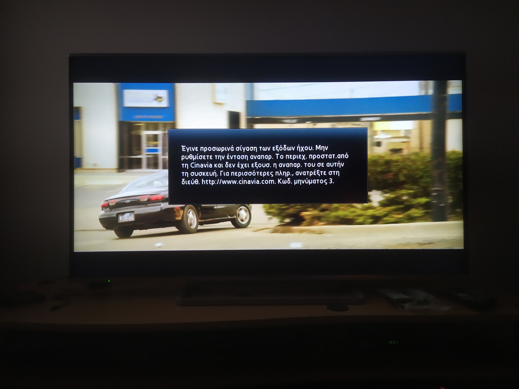

Έτσι και αλλιώς με το blu ray σήμερα σε μια ταινία έβγαλε copyright
