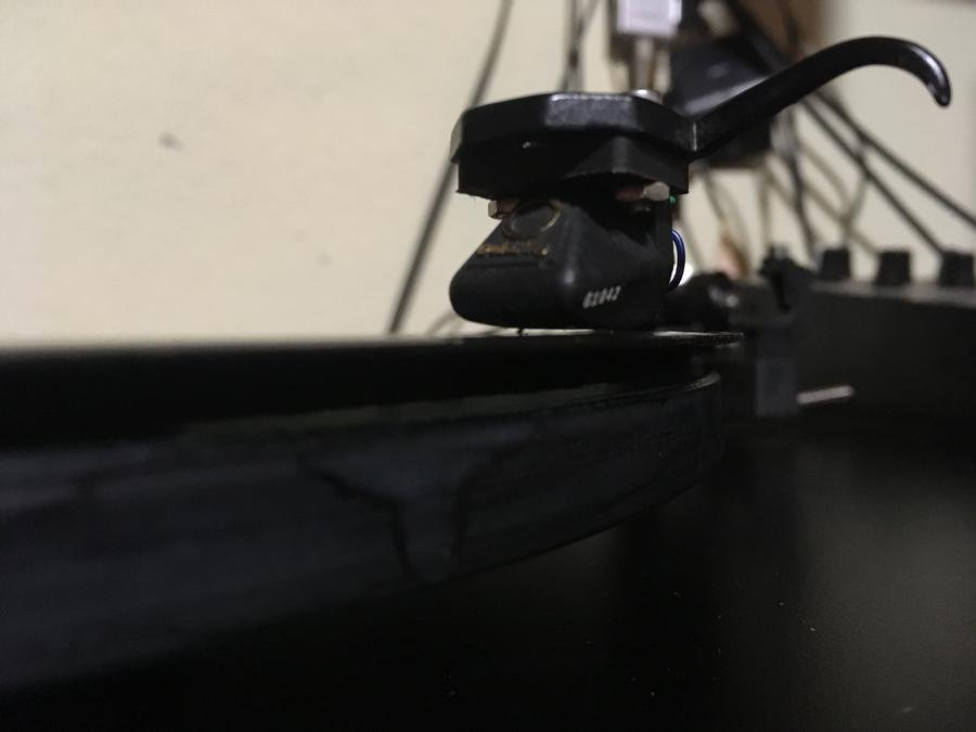

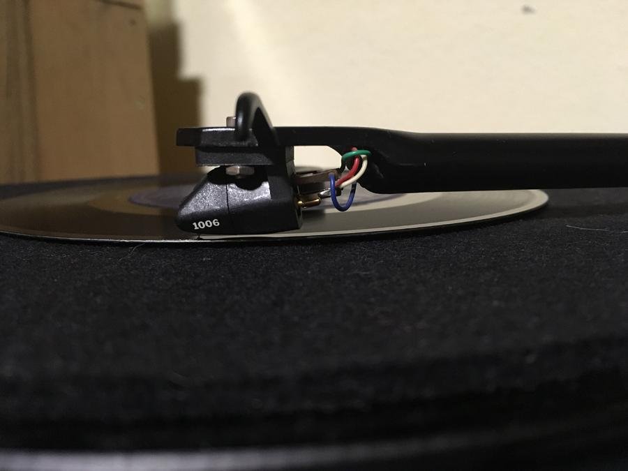

Μερικές φωτό , κατέβασα 0,5 γραμμάρια , η 1042 κάθεται περισσότερο σας ευχαριστώ όλους για τις άμεσες απαντήσεις όπως και να χει

Το VTA δεν έχω ιδέα τι είναι και πως το ρυθμίζω.

αν βαλειs εναν ισιο δισκο στο πλατω, (να μην κανει κυματα δλδ οταν το πλατω γυριζει) και ακουμπησειs την βελονα στον δισκο, ο βραχιοναs πρεπει να ειναι εντελωs παραλληλοs με τον δισκο.
δεν χρειαζεται να μπω σε περισσοτερεs λεπτομερειεs επι του παροντοs. αν ο "σωληναs" του βραχιονα ειναι ιδιο παχοs απο τη μια ακρη ωs την αλλη, μετρα με εναν χαρακα την αποσταση που απεχει το κατω μεροs του στο μπροστα και στο πισω σημειο απο τον δισκο.πρεπει να ειναι το ιδιο. αν το παχοs του βραχιονα αλλαζει κατα το μηκοs του, τοτε Θα`χει οπωσδηποτε μια γραμμη κατα μηκοs του.
μετρα λοιπον την αρχη και το τελοs τηs γραμμηs, ποσο απεχουν απο τον δισκο. (με το πλατω ακινητο ολα αυτα).
αυτο ειναι με λιγα λογια το βητα
vlad66
Moderator
29 October 2017
17,145
Αγιοι Αναργυροι
Αα... αν δεν ειναι οι αποστασειs ok, Θα πρεπει να ρυΘμιζει το υψοs του βραχιονα πανω-κατω.
αν δεν εχει ρυΘμιζομενο βραχιονα, Θα πρεπει να αλλαξειs mat. ή πιο χοντρο ή πιο λεπτο. καποιεs φορεs βοηΘαει και η τοποΘετηση αποστατη (spaser) μεταξυ κεφαληs-βραχιονα.Αν δεν με ξεγελαει η φωτο σου, Θελειs πιο λεπτο ματ, ή να ανεβει ο βραχιοναs.
spaser δεν Θελειs
