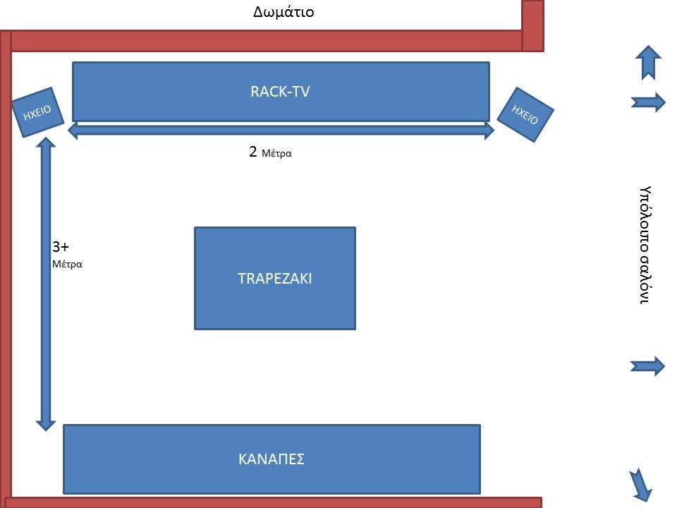

Θέλω να βελτιώσω την ακουστική του χώρου μου.
Ο χώρος είναι όπως βλέπετε στο σχήμα που παραθέτω. Το ένα ηχείο είναι στη γωνία, και το άλλο είναι στο κενό……
Τα ηχεία μου έχουν το bass reflex στην πίσω μεριά.
Ακούω προτάσεις
Το σχεδιάγραμμα δεν μας φωτίζει αρκετά... πίσω από τον καναπέ υπάρχει τοίχος ; αν ναι, το πλέον λογικό είναι να αναστρέψεις το σύνολο του σχεδιαγράμματος ένα κλικ προς τα αριστερά, ήτοι να έχουμε το ρακ και τα ηχεία εκεί που τώρα είναι το ''τόξο'' των 3 μ. και τον καναπέ απέναντι, με πλάτη στο υπόλοιπο σαλόνι ... έτσι τα ηχεία θα απολάμβαναν της στοιχειώδους συμμετρίας ώς προς τους τοίχους με ευεργετικές συνέπειες για τις πρώτες και λοιπές ανακλάσεις, κλπ.
Αν δεν γίνεται, μπορείς να αγοράσεις μια μικρή ΙΚΕΑ βιβλιοθήκη, ύψους περίπου 1,30-1,50 μ. και πλάτους περίπου 1 μέτρου, να την γεμίσεις cd και βιβλία και να την τοποθετήσεις στα πλάγια του δεξιού ηχείου, ώστε να προσομοιάζεις την απόσταση και ανάκλαση του τοίχου στο αριστερό ηχείο ...Αν είναι πρόβλημα, μπορείς να της βάλεις ροδάκια και να την τοποθετείς στο σωστό σημείο, μόνον σε κρίσιμες ακροάσεις ...
Τώρα είδα και το εντιτ σου, οπότε υποθέτω ότι όντως υπάρχει τοίχος πίσω από τον καναπέ...
οτι σου ειπε ο Σπυρος πιο πανω. στροφη στον αλλο τοιχο (3μ) και καναπες ή πολυθρονα απεναντι. το καλο ειναι πως οχι μονο θα εχεις συμμετρια αλλα και "αερα" πισω απο την θεση ακροασης.
καλο θα ηταν τα ηχεια να μην ειναι παρα πολυ κοντα στους τοιχους.

να εισάγω κάποιες πληροφορίες , δεν υπάρχει η δυνατότητα να μπει κάτι στον τρίμετρο τοίχο γιατι ειναι η μπαλκονόπορτα (ξεχασα να την βαλω), ουτε να αλλαχθεί η διαρρύθμιση με μικρότερο επιπλο κτλ...... waf.....
η λυση καποιου μετακοινουμενου επιπλου ακουγεται σαν καλη εναλλακτικη.....
τα ηχεία στον 3μετρο τοίχο, αν έχει μπαλκονόπορτα πίσω άσε τα μηχανήματα εκεί που είναι και βάλε μακρυά καλώδια ηχείων.
Αν το δοκιμάσεις θα πάθεις πλάκα.
Το αριστερό σου ηχείο παίζει πολύ δυνατότερα από το δεξί, η εικόνα σου σίγουρα θα "τραβάει" αριστερά.
+1
Εκτός μόνο αν το χρησιμοποιείς και ως home cinema.
Αν όχι,μια πολυθρόνα απέναντι απέναντι απ' την μπαλκονόπορτα κι έτοιμος.Και ήχος και θέα.
Από τι αποτελείται το σύστημα σου,πως το χρησιμοποιείς;
Παντως αυτο με τη βιβλοοθηκη βοηθαει αρκετα. Επισης ειναι καλο το επιπλο αναμεσα απο τα ηχεια να το γεμισεις. Παντως το καλυτερο θα ηταν να γυρισεις το συστημα οπως σου εχει προταθει.
Δυστυχώς το σύστημα δεν μπορεί να αλλάξει τοίχο……
Τι κάνουμε με την υπάρχουσα διάταξη είναι το θέμα
Μια πιθανότητα είναι να βάλω κάτι σαν βιβλιοθήκη-γυψοσανίδα στο δεξί ηχείο
Κάτι σε ηχοπροφητικό στον αριστερό τοίχο δεν ακούω και με ανησυχεί….
Στέργιο η εικόνα είναι ακριβώς όπως την περιγράφεις, τραβάει αριστερά…..
Ξαναξυπνάω το συγκεκριμένο νήμα καθώς είναι πολύ πιθανό να βρεθώ σε νέο χώρο. Προσπαθώντας να συνδυάσω τη λειτουργική του νέου σαλονιού με το θέμα ήχος - home cinema έχω καταλήξει στην παρακάτω διάταξη:
[/URL][/IMG]
Γενικά ως προς το στήσιμο έχετε κάτι να προτείνετε? Δεν μπόρεσα να σκεφτώ κάτι καλύτερο.
Άλλη πικρή ιστορία είναι η τοποθέτηση των surround.
Το τζάκι το προσπερνάω γιατί απ ότι κατάλαβα αν ενοχλεί το μόνο που μπορεί να γίνει είναι να γεμίσει με ξύλα. Προς το παρόν ελπίζω να μην ενοχλεί καθώς ψήνομαι για χουχουλιάσματα και τα συναφή.
πίκρα .... καλή τύχη ...
Έεετσι, φτιάξε με :)
Μάλλον θα πρέπει να προσανατολιστώ σε σύστημα που θα παίζει αμανέδες. Τουλάχιστον να εξωτερικεύω τον πόνο μου.
Για πες για πες, που εντοπίζεις τα προβλήματα?
Το transmission line δε θα δουλέψει σωστά? Να ελπίζω σε κλειστής καμπίνας τίποτα ή μήπως τίποτα σε τύπου A.P. tempo που γενικά υποτίθεται ότι παίζουν καλύτερα στην μεγάλη διάσταση?
Το να περιοριστούν κάπως οι ανακλάσεις είναι ψιλοdoable. Δεξιά και αριστερά της τηλεόρασης με παίρνει να ρίξω στην ψύχρα κανένα designάτο ηχοαπορροφητικό πάνελ. Εξωτερικά των ηχείων έχω ήδη κάνει την κρούση για ψηλά φυτά εσωτερικών χώρων. Πιθανόν να βάλω και ψευροδοφούλα με πετροβάμβακα στο διαδρομάκο μπας και μαζέψω τίποτα, Σχετικά εύκολη και φτηνή παρέμβαση και το αισθητικό δε με χαλάει καθόλου καθώς το ψευτοδόκαρο θα λειτουργεί και σα διαχωρισμός μεταξύ χώρου "ημέρας" και χώρου "νύχτας". Στην τραπεζαρία όλο και κανα κάδρο θα βάλουμε με τίποτις κρυμμένο από πίσω...
Για surround η βλακωδέστατη εύκολη λύση είναι πίσω από τον καναπέ πιθανόν σε τρόλευ για να υπάρχει και δυνατότητα μεγαλύτερου εύρους για όταν θα έχουμε κόσμο. Αλλά προφανώς είναι βλακώδες... Καμία ιδέα για θέση τοποθέτησης? back surround είναι ευκολάκι. Πάνω στη βιβλιοθήκη πίσω από τη θέση ακρόασης. Για πλαινά μήπως δίπολα τοποθετημένα πάνω απο βιβλιοθήκη και μπαλκονόπορτα με κλίση προς τη θέση ακρόασης? Ή τίποτα σε τύπου focal dome - b&w τα μικρά επαγγελματικά?
Για την μεγάλη διάσταση αυτή καθεαυτή δεν έχεις πρόβλημα,υπάρχουν λύσεις που συμβιβάζουν τα πράγματα.
Το θέμα είναι όμως πως στην περίπτωση σου δεν εφαρμόζονται,βλέπω μικρές αποστάσεις από τον πίσω τοίχο.
Πόσο τα έχεις υπολογίσει;
50-60 cm. Αλλιως πλησιαζει πολυ το atl του δεξια τον καναπε. Υποψην κι ο καναπες ειναι υπο διαπραγματευση. Ζαχαρωνουμε ομως εν κιτρινο ψιλολαιτ απο το ικεα και η προεξοχη ειναι αποσπωμενο υποποδιο
Λίγο γαμώτο...
Και δεν έχει να κάνει αν είναι βάσης ή δαπέδου,οι χρόνοι της πρώτης ανάκλασης μας νοιάζουν που θα είναι μικροί...
Ίσως όμως με καλή περιποίηση του τοίχου κόψεις κάτι.
καταρχήν, δεν υπάρχει ευτυχία ...
και γω που έφτιαξα dedicated χώρο, ουδέποτε βόλευε να απομονώνομαι και να παρατάω τα δρώμενα και τις υποχρεώσεις της οικογένειας, οπότε τελικά τα πούλησα όλα και έμεινα με τον οικιακό κινηματογράφο ...
τα προβλήματα : ο χώρος είναι σχεδόν τετράγωνος, το δεξί ηχείο έχει πλάι φυσικό διαχυντή (βιβλιοθήκη) και το αριστερό ρουφήχτρα (τζάκι) ... το δεξί έχει μπροστά και το κάθετο τμήμα του καναπέ, οπότε σημαντική δόση απορρόφησης που δεν έχει το άλλο ...με όλα αυτά δύσκολα θα υπάρχει καλή στερεοφωνική εικόνα και εστιασμός ... για ακυρώσεις / ενισχύσεις δεν μπορώ να ξέρω ... πίσω χρειάζεσαι απορρόφηση και όχι διάχυση (βιβλιοθήκη) ...όλα αυτά για δικάναλο ... για το πολυκάναλο δεν θεωρώ ότι έχεις θέμα, βάλε τα όπου βολεύουν και θα τα ρυθμίσει ο av ενισχυτής σου ... άλλωστε άντε να αναπαραγάγουν κανέναν πυροβολισμό ή κάποιο κρότο ... μην σκας ...
Και το 2.70 εν τω μεταξύ είναι αρκετά μεγάλο και με τοποθέτηση στην μεγάλη διάσταση μάλλον θα έχεις τρύπα στην εικόνα.
Κάτι πιο κοντά στο 2.30 θα το ακούσεις καλύτερα πιστεύω και θα σου δώσει την ευκαιρία να τα φέρεις πιο μπροστά.
Για το τετράγωνο ο Σπύρος έχει δίκιο αλλά μπορεί και να γλιτώνεις γιατί δεν είναι κλειστό και δεν είναι τελείως τετράγωνο.
Από ύψος πως είσαι;
(Βεβαίως όλα αυτά είναι λόγια του αέρα,μόνο με κανονική μέτρηση θα βγάλεις άκρη... )
Η πλαινή βιβλιοθήκη βασικά θα γίνει σχεδόν μασίφ από τα βιβλία της συζύγου. Το πολύ πολύ να μείνουν κενά κάποια "τετράγωνα" που θα έχουν μόνο διακοσμητικά ώστε να μη μπουκώνει πολύ ο χώρος αλλά κατά πάσα πιθανότητα θα τα γεμίσει και αυτά με το χρόνο.
Η πίσω βιβλιοθήκη, πέρα από τα back surround και πιθανό προβολέα θα είναι πήχτρα σε κουτιά επιτραπεζίων. Δηλαδή μεγάλα χαρτόκουτα μισογεμάτα με μπιχλιμπίδια. Την πίσω την κόβω ότι θα λειτουργήσει τελικά σαν απορρόφηση.
Από ύψος δεν είμαι σίγουρος. Θα πάω μέσα στο Σ/Κ να δω. Σαν τυπική οικοδομή μέσων της δεκαετίας του 90 λογικά θα είναι 2,80-2,70.
Από την άλλη κρατώντας τα ηχεία μακριά έχω χώρο για πουφ στο πάτωμα δεξιά αριστερά του rack και ηχοαπορροφητικά πάνελ μεταξύ της τηλεόρασης και των ηχείων. Αν τα μαζέψω οι πρώτες ανακλάσεις θα είναι στην τηλεόραση.
edit: Στο σχέδιο η απόσταση από τουίτερ σε πίσω τοίχο είναι 70cm.
