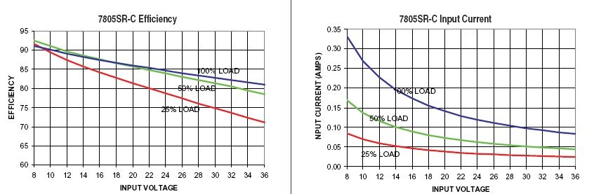

Η ασφάλεια που είχε ήταν 2.0Α, από το pdf του Murata προτείνεται στην περίπτωση που τοποθετηθεί ασφάλεια να επιλεγεί βάσει του παρακάτω σχεδιαγράμματος
attachment.php

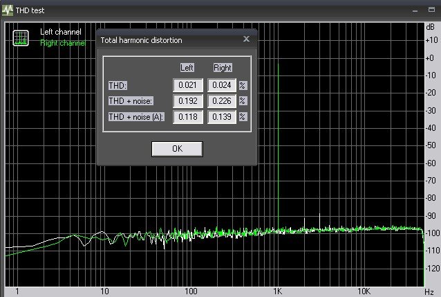

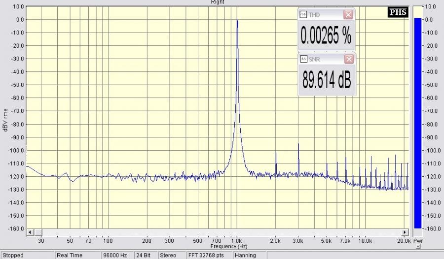

Πολλές φορές σε συζητήσεις εδώ, διαφωνούσαμε ή συμφωνούσαμε με την επιλογή της απευθείας εξόδου για εκείνα τα dac-chip που έχουν έξοδο τάσης. Μερικά μέλη έλεγαν ότι πολύ θα ήθελαν να δουν και μετρήσεις επί του θέματος, εκτός από τις ακουστικές (που οι θιασώτες την εκθειάζουν).
Συνοδά:
  • η κάρτα emu0404 (έκδοση usb2.0),
  • το τροποποιημένο beresford κατά Caiman και όχι μόνο και
  • software το SpectraPlus 5.0
Έχοντας την emu 0404 ως μετρητική (ADC είσοδος) και το beresford να δέχεται σήμα ημίτονου 1Khz στην usb είσοδό του (το σήμα το παρήγαγε το Spectra) μετρήθηκε τόσο η απευθείας έξοδος (passive mode) όσο και η έξοδος μέσω της κατάλληλης πλακέτας με τους τελεστικούς.
Σημείωση = η μέτρηση μέσω της usb εισόδου του dac, δεν έγινε τυχαία (το Spectra αδυνατεί να υποστηρίξει asio drivers τόσο στην έξοδο όσο και στην είσοδο. Έτσι επιλέχθηκε έξοδος usb driver και είσοδος asio driver).

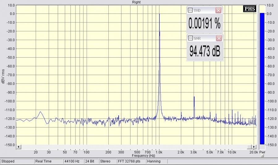

1) Μέτρηση S/N και THD, επί της εξόδου (τελεστικοί) με δειγματοληψία στα 44100 Hz (24bit).
attachment.php
2) Μέτρηση S/N και THD, επί της εξόδου (τελεστικοί) με δειγματοληψία στα 96000 Hz (24bit).
attachment.php

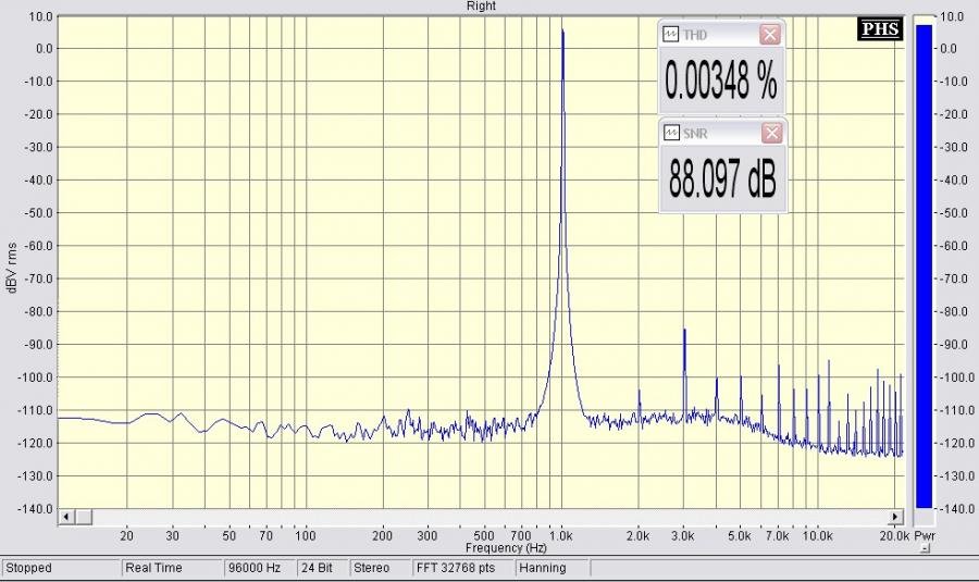

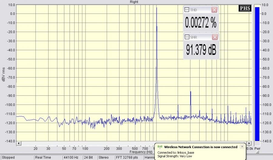

3) Μέτρηση S/N και THD, επί της εξόδου (passive mode) με δειγματοληψία στα 44100 Hz (24bit).
attachment.php
4) Μέτρηση S/N και THD, επί της εξόδου (passive mode) με δειγματοληψία στα 96000 Hz (24bit).
attachment.php
Στα δικά μου τα μάτια, παρατήρησα ακριβώς τα αντίθετα από τα αναμενόμενα. Τόσο ο λόγος σήματος προς θόρυβο όσο και η παραμόρφωση είναι καλύτερη στην απευθείας έξοδο από ότι στην έξοδο των τελεστικών.
Και επειδή ο χώρος είναι περιορισμένος σας παρουσίασα την καλύτερη απόδοση επί διαφόρων τελεστικών που τοποθέτησα επάνω.
Πιθανόν η σχεδίαση της πλακέτας των τελεστικών για το συγκεκριμένο dac, να είναι για "μπάζα" και να στερείται σωστού σχεδιασμού (και σκεφτείτε ότι είναι η βελτιστοποιημένη έκδοση σύμφωνα με τις τελευταίες εξελίξεις του κατασκευαστή), πιθανόν όμως τα φούμαρα επί red book να ξεφουσκώνουν σε μια καλή αναλογική έξοδο ενός καλοσχεδιασμένου dac-chip όπως σε αυτό εδώ (WF8716).
Τα συμπεράσματα δικά σας και φυσικά δεκτές οι όποιες προτροπές σας για διαφοροποιήσεις ή και επιπρόσθετα τεστ.

Ενδιαφέρουσες οι μετρήσεις. Σε τι συνθήκες μετράμε? Μια μέτρηση σε παθητικό και ενεργό σταδιο εξόδου, με πιο δύσκολες συνθήκες πχ 10κιλο φορτίο και μερικά πικο παράλληλα?
Οι μετρήσεις εδώ είναι απευθείας η έξοδος του dac στην είσοδο της emu0404 με καλώδια κοντά των 60cm. Σημειωτέον η αντίσταση εισόδου της emu είναι 1μεγαώμ.
Δημήτρη, για πες μου το σκεπτικό σου για να καταλάβω τι ακριβώς ζητάς. Θέλεις δηλ. να προσωμοιώσω την είσοδο ενός δύσκολου φορτίου ενός πρό με 10Κ αντίσταση εισόδου; Δηλαδή θες εν σειρά στο σήμα να προστεθεί μία αντίσταση 10Κ;
Στην άκρη έχω εύκαιρο ένα ladder attenuator (με αντίσταση εισόδου 100Κ και τριμεράκια πυκνωτών παράλληλα σε κάθε είσοδο)...
Πιστεύω ένα φόρτιο 10-20 κιλοωμ παράλληλα με 50-100 πικο θα προσομοιάσει τις πραγματικές συνθήκες που θα κληθεί να οδηγήσει το σταδιο πχ χωρητικότητα βυσμάτων καλωδίων συν κάποια πιθανη χαμηλή αντίσταση εισόδου.

Ο Δημήτρης εννοεί 20 ΚΩ // με 100 pf παράλληλα με την έξοδο.
Προσομοιώνει έναν μέσο SS προενισχυτή μαζί με το ιντερκονέκτ.
Με έξοδο τελεστικό δεν θα υπάρχει διαφορά, με το παθητικό θα είχε ενδιαφέρον να δούμε μια απόκριση συχνότητας και μέγιστη στάθμη...

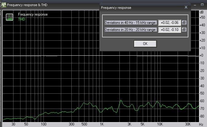

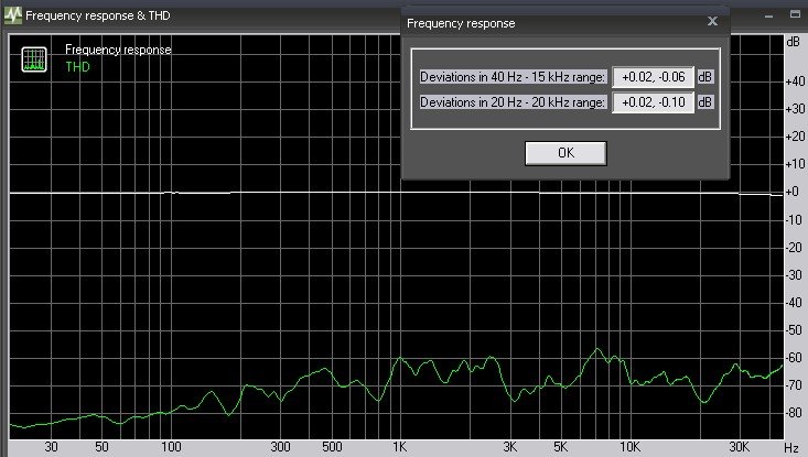

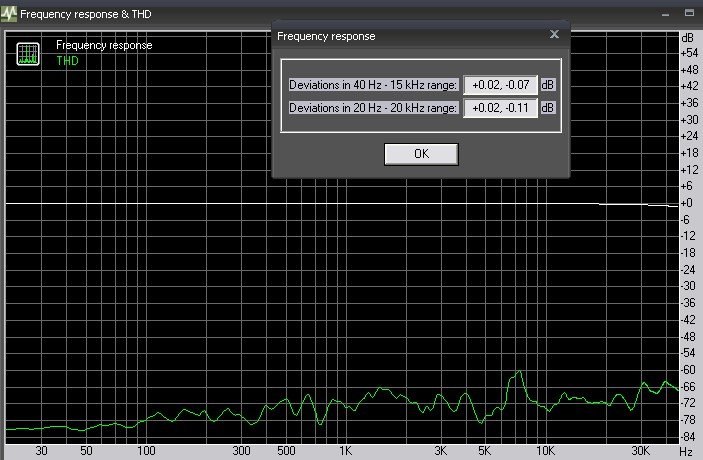

Απόκριση συχνότητας παθητικής εξόδου άνευ φορτίου vs THD.
attachment.php
H απόκριση συχνότητας επεκτείνεται μέχρι τα 40KHz όπου και αποκόπτεται περί του -1dB και για τα δύο κανάλια.

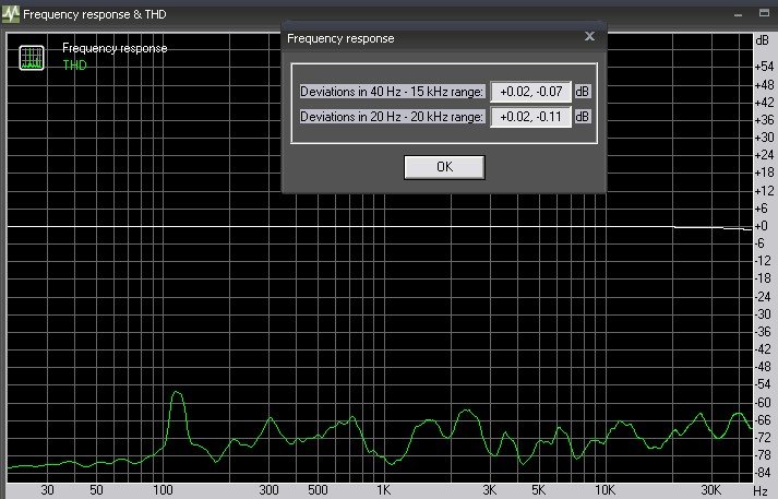

Απόκριση συχνότητας παθητικής εξόδου με φορτίο 10Κ vs THD.
attachment.php
Και εδώ η απόκριση συχνότητας επεκτείνεται μέχρι τα 40KHz όπου και αποκόπτεται περί του -1dB και για τα δύο κανάλια.
Δεν παρατηρείται διαφορά στην απόκρισης συχνότητας στην παθητική έξοδο αναλόγως του φορτίου. Σε όλες τις περιπτώσεις είτε χωρίς φορτίο είτε με φορτίο 10-20Κ η αποκοπή είναι περίπου στο -1dB/40KHz.

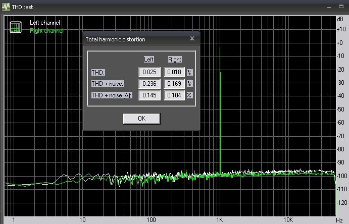

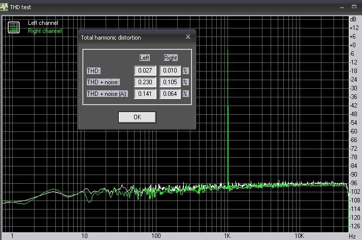

THD παθητικής εξόδου χωρίς φορτίο.
attachment.php
THD παθητικής εξόδου με φορτίο 10Κ.
attachment.php
Ούτε και στην THD παρατηρήθηκαν διαφορές αναλόγως του φορτίου στην παθητική έξοδο.

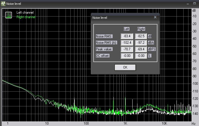

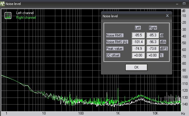

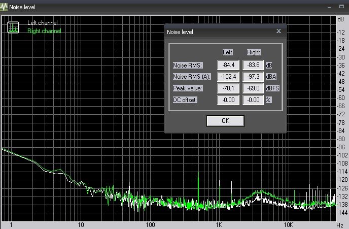

Θόρυβος παθητικής εξόδου χωρίς φορτίο.
attachment.php

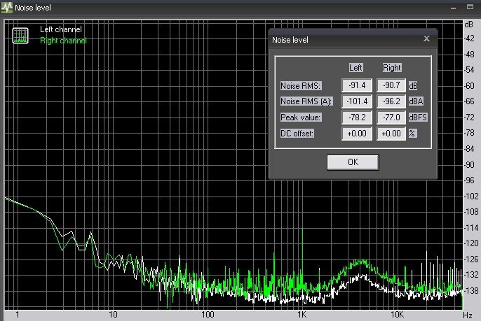

Θόρυβος παθητικής εξόδου με φορτίο 10Κ.
attachment.php
Το S/N στην παθητική έξοδο, κυμάνθηκε από 97+ - 102+ αναλόγως του καναλιού και της στιγμής.
Εν κατακλείδι δεν φάνηκε ότι η παθητική έξοδος επηρρεάζεται από το φορτίο που πρόκειται να δει το dac. Οι μετρήσεις έδειξαν ότι ακόμη και σε ένα δύσκολο φορτίο προ γύρω στα 10Κ τα αποτελέσματα είναι ανεπηρέαστα.

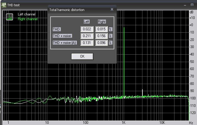

THD τελεστικών χωρίς φορτίο.
attachment.php
THD τελεστικών με φορτίο 10Κ.
attachment.php
Ίδια συμπεριφορά και στην THD, άνευ επηρρεασμού από το φορτίο.
Θόρυβος τελεστικών χωρίς φορτίο.

Θόρυβος τελεστικών με φορτίο 10Κ.
attachment.php
Το S/N στην έξοδο των τελεστικών παρουσιάζεται με ένα εύρος από (96+) - (101+)dB, αναλόγως του καναλιού και της στιγμής της μέτρησης.
Δεν παρουσιάζει διαφορές με το φορτίο. Η εμφανιζόμενη μεγαλύτερη απόκλιση χωρίς φορτίο είναι πλασματική και οφείλεται σε διαφορετική απεικόνιση του εύρους του καθέτου άξονα των dB.
Γενικά είναι περίπου στα ίδια πλαίσια με την απευθείας έξοδο με μια μέση απόκλιση 1-2dB.
