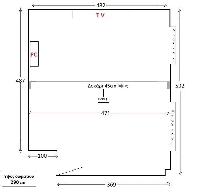

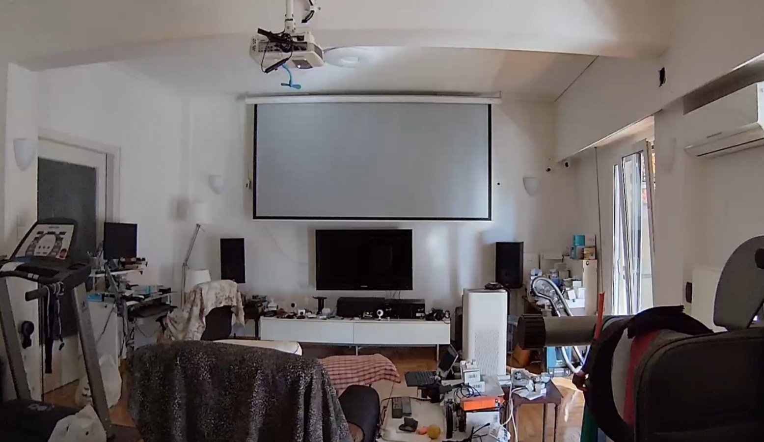

Εδω ειναι το στησιμο το οποιο δεν εχει αλλαξει ως προς τη θεση του προβολεα (3,50m στις 120")

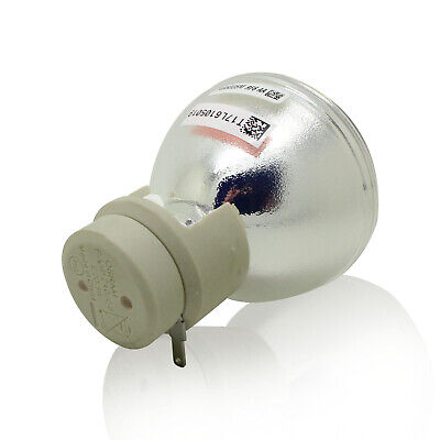

λαμπα απο εδω

λαμπα απο εδω

Να υποθεσω οτι o UST Lazer δεν δουλευει με το απλο πανι που εχω?
Το πανι ειναι ALR ?
Δεν εχω δει τα "εντοσθια" του κινεζου που εχω τωρα κ ειμαι επιφυλακτικος τι θα συναντησω οταν τον ανοιξω..

Εμένα πέρυσι τον Απρίλιο μου έσκασε η λάμπα (παρότι δεν είχε ξεπεράσει τις 4.000 ώρες) στον Benq W1070+ και αγόρασα την original (osram) λάμπα από το alfalampes.gr (https://www.alfalampes.gr/lampes/benq/benq-w1070/).
Μου κόστισε γύρω στα 95€ και ήρθε εν μέσω καραντίνας με DHL σε 1 ημέρα από Τσεχία.
Το να αλλάξεις απλώς την λάμπα στην βάση της είναι πολύ απλή υπόθεση. Το μανίκι είναι να καθαρίσεις εσωτερικά τον projector. Για εμένα δυστυχώς αυτό ήταν απαραίτητο γιατί είχαν πάει γυαλάκια παντού και ένα από αυτά μπλόκαρε και τον ανεμιστήρα στο πίσω μέρος (που θέλει αποσυναρμολόγηση σχεδόν τελείως) και o projector δεν άνοιγε λόγω fan speed sensor.
