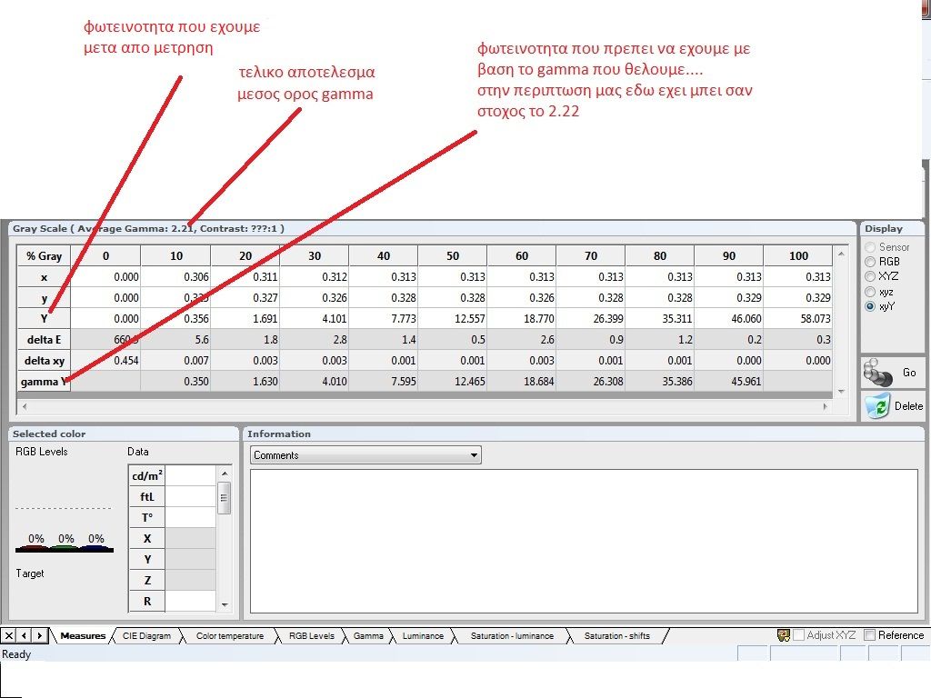

Το calman έχει ένα bug στους υπολογισμούς του gamma. Από τα 90 μέχρι τα 60 βγάζει χαμηλότερο gamma από αυτό που προκύπτει από τη θεωρία και υψηλότερο από τα 50 έως τα 10.
Το μέγιστο σφάλμα είναι σε επίπεδο 2ου δεκαδικού ψηφίου και στα περισσότερα ire είναι λίγο μεγαλύτερο από του chromapure του οποίου το σφάλμα όπως είναι προφανές από τον πίνακα προκύπτει από την στρογγυλοποίηση.
Για όσους βλέπουν την φάτσα του μπόντυ ή το μοντενέγκρο και λένε άτιμο calman 2.23 μου έβγαλες και είναι προφανές ότι η σκηνή αυτή είναι 2.237 δεν τους κάνει το calman.
Εγώ το παράτησα γιατί δεν έβλεπα πέπλο στα 10 ίρε με gamma από το calman 1.9. Μετά έκανα τον υπολογισμό της εξίσωσης και κατάλαβα ότι ήταν 1.91

Εαν σας καταλαβα καλα στο hcfr για να βρεις το gamma αφαιρεις απο το 2.21 το το αποτελεσμα της αφαιρεσης αναμεσα στο gamma Y που ειναι η ιδανικη φωτεινοτητα με 2,21 στο μετρουμενο IRE και στο Υ που ειναι η φωτεινοτητα που μετρηθηκε στο ire στο excel το gamma ειναι = 2,21-(0,356-0,350) στα 10 IRE και αυτο μας δινει gamma 2,204 ενω το σωστο με βαση τον τυπο του κυριου Χατζηγεωργιου ειναι 2,21252 .
Εαν λοιπον εχω καταλαβει σωστα και το HCFR μετρα λαθος το gamma απο τα τρια μονο το chroma pure μετρα σωστα .
δεν ειμαστε πολλοι.....ενας ειμαι...:flowers:
δεν ξερω τι καταλαβες .....
κανε τον υπολογισμο του στοχου (gamma Y) που εχει δωθει για την συγκεκριμενη μετρηση για καθε ire και θα δεις οτι ειναι απολυτα ακριβες τα νουμερα που σου δινει το hcfr ωστε να τα πλησιασεις δλδ 2.22
....γιατι αυτο ειναι το ζητουμενο στην συγκεκριμενη παραμετρο.....και αυτο θελεις απο ενα τετοιο προγραμμα.
μετα βγαλε και τον μεσο ορο απο τις μετρησεις (Y) που εχουν γινει σε ολα τα ire και θα δεις οτι ειναι 2.21 παρα κατι :p
....δλδ οπως αναγραφετε στο πινακα.
..αν θες να δεις τι gamma εχει το καθε ire διαθετει αλλο πινακα με στρογγυλοποιημενα ομως νουμερα.
