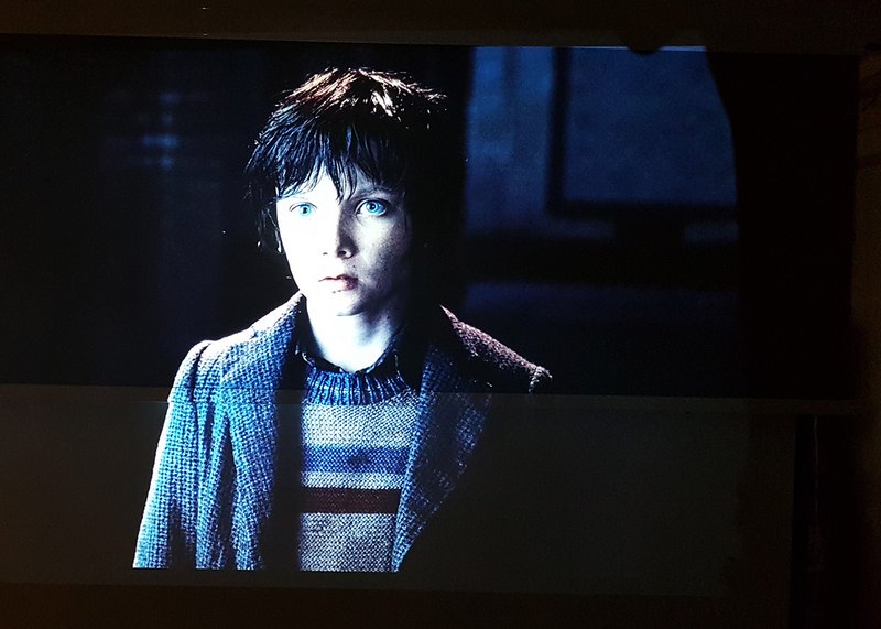

Αυτό το 0,8, το γκρίζο που φαίνεται στη φωτό, το χωρίς borders, το άσπρο κατωκασι και το ριβιου που αναφέρθηκε μου έκοψαν τον αρχικό ενθουσιασμό 

Πρόχειρη από το κινητό, όσοι έχουν DLP καταλαβαίνουν τι παίζει και ήδη κυλάει δάκρυ από το μάτι, οι JVCάκηδες βλέπεται σαν το πάνω μέρος ήδη, οπότε...
Αυτή η οθόνη εξαφανίζει στην κυριολεξία το πέπλο, την ομίχλη, όπως το λέει ο καθένας από τους DLP και αυξάνει το επίπεδο του μαύρου σε βαθμό που πλέον το λες άνετα μαύρο (από την γκρι ομίχλη που έβλεπες πριν).
Αλλα το σημαντικό δεν είναι μόνο αυτό, είναι ότι το κάνει "εξαφανιζόμενη" παράλληλα, σε καμία φάση της προβολής δεν μπορείς να πάρεις χαμπάρι ότι έχεις ALR πανί από πίσω, σε αντίθεση με όποια ALR έχω δει μέχρι σήμερα, συμπεριλαμβανομένης και της stewart, όπου η ασημί οθόνη από πίσω κάνει μπαμ που λέμε, ξεπηδάει μέσα στην εικόνα.
Οκ, ΣΑΦΩΣ ρίχνει και την φωτεινότητα του λευκού αλλά σε βαθμό που σχεδόν δεν το αντιλαμβάνεσαι εξαιτίας του ΧΑΟΥΣ στο contrast.(η οθόνη είναι 0.8 gain, δεν κάνει για προβολείς καντήλια, δεν μπορείς να βάλεις έναν JVC HD1 π.χ απέναντι της, θέλει προβολείς με φωτεινότητα,όλοι οι προβολείς της τελευταίας 5ετίας είναι μια χαρά για μέχρι 120-130 ίντσες)
Eπίσης, το μέλλον στις οθόνες είναι κατάργηση των μαύρων περιθωρίων, μου το έλεγαν σε συζητήσεις κατασκευάστριες εταιρίες ALR οθονών αλλα δεν μπορούσα να το κατανοήσω. Τώρα το κατανόησα, η εικόνα φτάνει μέχρι το άκρο, ένα παράθυρο δηλαδή, φανταστείτε μια τηλεόραση χωρίς μπέζελς, αλλη αίσθηση...τελειώνει η εικόνα και αρχίζει το δωμάτιο..τα μπέζελς είχαν νόημα μόνο στην ψευδαίσθηση contrast, με τέτοιες οθόνες δεν το χρειάζεσαι, τόσο απλά.
Δεν θα ανεβάσω αλλες πληροφορίες διότι ετοιμάζω αναλυτικό review...
Παιδιά, όσοι θέλετε να έρθετε να την δείτε, από εμένα έχετε το ελεύθερο, μου λέτε όποτε θέλετε και πετάγεστε. Η οθόνη είναι στημένη πρόχειρα στο υπόγειο εργαστήριο μου οπότε δυστυχώς δεν μας παίρνει να μαζευτούμε ο ένας πάνω στον άλλον (σε εποχές κορονοιού), δεν υπάρχει αρκετός χώρος να απλωθούμε. Μέχρι 2 άτομα είναι οκ, μετά θα πρέπει να αγκαλιαστούμε όλοι μαζί και να χορέψουμε βαλς.
Για εμένα ότι δεν έχει κάνει η Τ.Ι τόσα χρόνια, έρχεται μια φθηνή οθόνη να το κάνει από το πουθενά.
Και επειδή έχω κάνει ΠΟΛΛΕΣ δοκιμές χθες και σήμερα, JVCακηδες σορρυ, ο συνδυασμός αυτής της οθόνης με DLP είναι σχεδόν αχτύπητος, δεν κάνω πλάκα...βασικά είναι και το επόμενο μου setup, απλά ψάχνω να βρω τον κατάλληλο DLP που να μου κάνει το κλικ...:grinning-smiley-043
Α, κάτι το οποίο ξέχασα, η οθόνη κάνει και ΤΡΟΜΕΡΗ δουλειά στις δευτερογενείς ανακλάσεις. Οσοι παίζεται σε κοινό σαλόνι σαν εμένα, μιλάμε για την απόλυτη σωτηρία. Οσοι παίζεται σε μαύρο ειδικό χώρο προβολής, δεν έχετε να επωφεληθείτε σε κάτι λογικά διότι δεν έχετε ανακλάσεις ούτως η άλλως.

Είμαι παντως περίεργος πόση δουλειά κάνει το alr σε σχέση με γκρι / 0.8...
Με JVC δοκίμασες είπες;
Να την δούμε από κοντά, φυσικά.
Θα σου απαντήσω, ΚΑΜΙΑ ΣΧΕΣΗ.
Το απλό γκρι απλά σκοτώνει την ζωντάνια του προβολέα, αυτό καρατσεκαρισμένο από την δική μου γκρι 0.8 που στο τέλος την έβαψα λευκή, το ALR (οχι όλα) είναι αλλη φάση, όταν έρθεις , θα το δεις με τα μάτια σου.
JVC?Θα σου πω μόνο αυτό, έβλεπα καμια ώρα με έναν Χ500 και μετά λέω δεν σηκώνω την οθόνη να δω στην λευκή. Σαν να έκανα σκάτζα προβολείς και να έβαλα DLP, δεν σου κάνω πλάκα, το μάτι παίζει πολλά παιχνίδια, έβλεπα πέπλο στο μαύρο του JVC.
DLA-HD1 που δοκίμασα σήμερα, και με φρέσκια λάμπα, δεε...θέλει 1000 lumen αυτή η οθόνη και πάνω για να δώσει αυτά που δίνει. Με 500 και 600 δεν πας πουθενά...
Ιδανικά θα έλεγα ότι αν ο προβολέας σου βγάζει 1100-1200 πραγματικά lumen, και είναι JVC, πλησιάζεις σε εικόνα μια 120' oled
Εννοούσα πιο από τα 2 χαρακτηριστικά της οθόνης (ALR vs γκρι / 0.8) κάνει τη διαφορά.
Γιατί προφανώς το γκρι / 0.8 θα δώσει από μόνο του καλύτερο μαύρο.
Και αυτό που λες, ότι θέλει αρκετό φως, παραπέμπει στο γκρι / 0.8.
Αν ήταν κλασική λευκη / 1 τότε θα ήμασταν σίγουροι τι δουλειά κάνει το ALR.
Τεσπα, θα τα πούμε ελπίζω από κοντά 😉
Τεσπα, θα τα πούμε ελπίζω από κοντά 
Οταν λέω θέλει αρκετό φως εννοώ φως που βγάζουν ούτως ή αλλως οι προβολείς της τελευταίας 5ετίας, απλά δεν μπορείς να παίξεις με κάποιον προβολέα καντήλι, το λέω ως υποσημείωση για κάποιον που έχει προβολέα 10ετίας με 500 και 600 lumen και πιστεύει ότι μπορεί να δει σε 120' ALR οθόνη, δεν μπορεί, καλύτερα να μείνει σε λευκή, ίσως και με gain πάνω από τη μονάδα.
H ALR ως τεχνολογία βοηθάει τρομερά στις δευτερογενείς ανακλάσεις, α και ω σε όσους από εμάς παίζουν στο σαλόνι τους ή σε ανοιχτόχρωμους χώρους, για αυτόν τον λόγο υποτίθεται υπάρχει. Το δεύτερο όμως που ανακάλυψα σε αυτή την συγκεκριμένη ALR οθόνη είναι ότι σε χαμηλά IRE "σβήνει", κάνει πραγματικό μαύρο, πως το λένε.
Αν έχεις δει γκρι απλή οθόνη είμαι σίγουρος ότι έχει διαπιστώσει οτι στο μαύρο βοηθάει ελάχιστα, απλά βλέπεις ελαφρώς βαθύτερο γκρι, τίποτα σπουδαίο. Στην ALR και συγκεκριμένα σε αυτή την ALR τα χαμηλά IRE τείνουν να μηδενιστούν, δεν ξέρω τι και πως, σου λέω απλά αυτό που βλέπω.
Και γω τώρα ανακαλύπτω τι παίζει, μη νομίζεις.
Απλά οτι ALR είχα δει μέχρι σήμερα, οκ, τα αρνητικά της επισκίαζαν το κάθε θετικό (σημαντικό hot spot, έντονο μπιμπίκιασμα, εμφάνιση της ασημί οθόνης στο background της εικόνας, πανάκριβες, κ.τ.λ). Σε αυτή, εκτός την όποιας μείωσης των 100ire (μόνο εκεί διαπιστώνεις τη μείωση του 0.8 gain) στα υπόλοιπα δίνει ρέστα.
Για εμένα επαναλαμβάνω, αν δει κάποιος τον DLP του σε αυτή την οθόνη, θα πάθει εμπλοκή, απλά, δεν νομίζω να ξαναμπορέσει να δει ταινία στην δική του οθόνη (είναι αυτό που λέμε "η άγνοια είναι ευτυχία").
Δεν λέω για JVC γιατί βγάζει τόσο καλά μαύρα που δεν θα κάνει τόσο μπαμ η διαφορά, αν και εκεί την προτείνω εννοείται ανεπιφύλακτα μετά την δοκιμή που έκανα, ιδιαιτέρως αν κάποιος παίζει με JVC σε σαλόνι π.χ!Απλά η διαφορά που κάνει είναι μικρότερου βαθμού, αν μπορώ να το πω έτσι. Στους DLP φίλε, σώζει την παρτίδα, πως αλλιώς να το πω.
Αν έχεις έναν DLP ξυράφι, με καλό ansi contrast και χρωματικά άψογο, αυτό που βλέπεις είναι σχεδόν αδιανόητο, φυσικά αν έχεις τουλάχιστον κάποια εμπειρία στο τι εστί DLP, γιατί αν βλέπεις για πρώτη σου φορά προβολέα, ίσως και να μην πάρεις χαμπάρι γιατί πράγμα μιλάμε.
Γενικά, αυτή η οθόνη ενώ ανήκει στην ΠΟΛΥ χαμηλή κατηγορία τιμής ALR (ίσως η πιο φθηνή ALR της αγοράς!), για εμένα σαν απόδοση ίσως ξεπερνάει και τις απολύτως κορυφαίες (έχω γνώση για το πόσο σοβαρό είναι αυτό που λέω, υπόψιν).
Το μόνο κακό είναι ότι δεν διεκδικεί και δάφνες σαν ποιότητα κατασκευής (πιθανώς να κατασκευάζεται και στην Κίνα), αλλά για εμένα δεν έχει καμία σημασία από την στιγμή που είναι tensioned και ζάρες free, αυτό με νοιάζει, και φυσικά η απόδοση της στο θέμα εικόνα, που εκεί δίνει τα ρέστα της...

Πριν κατι μερες ο Νικος μου επισκευασε εναν διαλυμενο στην κυριολεξια απο τον προηγουμενο ιδιοκτητη ΕΡSON 9000. Το συγκεκριμενο κομματι τελικα μου βγηκε πολυ καλο και δεν εχει κανενα απο τα προβληματα που κουβαλαει αυτη η σειρα της ΕΡSON [ανομοιομορφια, μπλεδιζων μαυρο. συγκλιση]. Εχω βαλει το μηχανημα [ΕΡSON] αυτες τις μερες με ενα σπλιτερακι σε αμεση αντιπαραθεση με εναν benq W1070 με καινουργιο οπτικο και καινουργα λαμπα. Το αποτελεσμα που περνω ειναι παρομοιο με αυτο της φωτο που ανεβασε ο Νικος, σαν να παιζει ο ΕΡSON απο πανω και ο BENQ απο κατω. Πριν περιπου 3 χρονια ειχα παρει μια alr οθονη με κερδος 1 η διαφορα απο την λευκη ηταν μεγαλη και πιο πολυ στο ansi contrast ομως ειχε ολα τα κουσουρια των alr δηλαδη hot spot, μικρη γωνια θεασης και μια εντονη γυαλαδα στην εικονα λογω κερδους. Αν αυτη η οθονη που λεει ο Νικος δεν εχει αυτα τα προβληματα με βλεπω να μπαινω σε εξοδα παλι.
