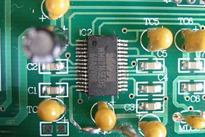

tviκatos, όπως βλέπεις το ΒΒ1716 έφυγε...και ήδη έχει μπει το Wolfson 8716 και είναι σε φάση ψησίματος!

Στη σχετική σελίδα τροποποιήσεων προτείνει ως κυριότερη αλλαγή, εκείνη του DAC με ένα πιο εξελιγμένο και ισχυρό DAC που ακούει στο όνομα Wolfson 8716.
Αυτή την αλλαγή ήδη την έχουμε υλοποιήσει και μόλις τέλειωσε και η διαδικασία "ψησίματος".

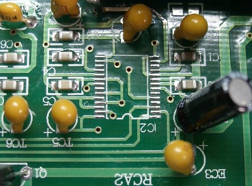

attachment.php
Το πρώτο άκουσμα είναι θετικότατο αλλά βέβαια για να βάλουμε τα πράγματα σε μέτρο σύγκρισης, μας απομένει ακόμη η απευθείας αντιπαράθεση πρωτότυπου 7520 με 7520 Wolfson.
Εδώ τα αγαπητά μέλη του φόρουμ θα αναμείνουν μέχρι των τελικών ακροάσεων του συγκριτικού.

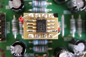

β) HS4032 αλλά θα χρειαστεί και ο σχετικός αντάπτορας εφόσον το 4032 είναι IC surface mount, και ο σχετικός 100nF decoupling πυκνωτής
attachment.php

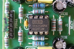

Μέχρι τώρα σε επίπεδο τελεστικών έχουμε δοκιμάσει εκτός του ΝΕ5532 και το 2134 αλλά και το HS4032. Τα δύο τελευταία αποδίδουν διαφορετικά από το 5532 που θα αρέσει στους περισσότερους, αλλά μεταξύ των 2134 και 4032 η διαφορά είναι αμελητέα ή τόσο μικρή που "πιάσε το αυγό και κούρευτο".

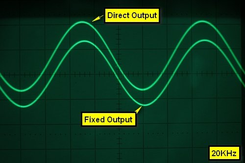

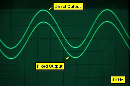

Ακολούθως μέτρησα το σήμα και σε παλμογράφο (Hameg 605) δικάναλο, όπου στο ένα κανάλι είχα συνδέσει την direct έξοδο και στο άλλο κανάλι τη fixed έξοδο δηλ. των τελεστικών (υπόψη ότι οι έξοδοι είχαν συνδεθεί και σε είσοδο γραμμής για φορτίο).
Έδωσα αρκετά σήματα από χαμηλά έως και τα 20KHz.
Παρατήρησα ότι υπάρχει μια διαφορά φάσης - ολίσθηση εάν αυτός ο όρος είναι σωστός τεχνικά, του σήματος ως προς τον άξονα του χρόνου (οριζόντιος) της fixed εξόδου (τελεστικών). Υπάρχει κάτι στο μυαλό μου που εξηγεί το γεγονός αλλά το αφήνω σε άλλα μέλη, σαφώς με επαρκέστατη γνώση να το τεκμηριώσουν καλύτερα...
Αυτή η ολίσθηση φαίνεται ότι ξεκινά αμυδρά από τα 5KHz και μεγαλώνει όσο ανεβαίνει η συχνότητα.
Εδώ παρουσιάζεται το ημίτονο στο 1KHz (υπόψη έχει γίνει προσαμογή του πλάτους του ημίτονου για εύκολη σύγκριση - εξαιτίας της διπλάσιας διαφοράς στην τάση μεταξύ των εξόδων). Όπως παρατηρούμε τα δύο σήματα, ως προς τη φάση είναι απολύτως όμοια.
attachment.php
Εδώ παρουσιάζεται το ημίτονο στα 20KHz (υπόψη έχει γίνει προσαμογή του πλάτους του ημίτονου για εύκολη σύγκριση - εξαιτίας της διπλάσιας διαφοράς στην τάση μεταξύ των εξόδων). Η φάση στη fixed έξοδο έχει ήδη ολισθήσει σημαντικά!

Όχι φίλε lemon, δεν μπαίνει τέτοιο πράγμα στο προσκήνιο και να έμπαινε δεν θα φαινόταν στον παλμογράφο. Η καθυστέρηση λόγω ανάδρασης είναι αμελητέα σε σχέση με τις συχνότητες που συζητάμε.

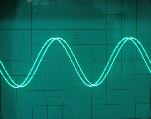

Όπως είχα προαναφέρει η ολίσθηση φάσης είναι ακόμη μεγαλύτερη στον διπλανό τελεστικό, των ακουστικών. Παραθέτω μία φώτο στα 20KHz μεταξύ των δύο τελεστικών (fixed & μεταβλητής εξόδου), η μέτρηση έγινε πάνω στους τελεστικούς στο ένα κανάλι.
attachment.php
Υπόψη ότι έκανα τράμπα τους τελεστικούς, ακόμη αφαίρεσα και τον έναν από τους δύο, αλλά οι μετρήσεις στον παλμογράφο ήταν πανομοιότυπες δηλ. υπάρχει μια μετατόπιση φάσης (μικρότερη από τον τελεστικό της fixed εξόδου, ακόμη μεγαλύτερη από τον τελεστικό της μεταβλητής εξόδου/ακουστικών) σε σύγκριση με αυτή που προκύπτει απευθείας από την αναλογική έξοδο του dac.
