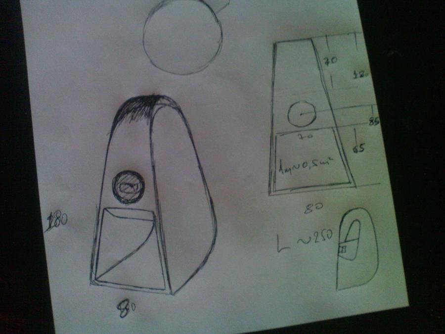

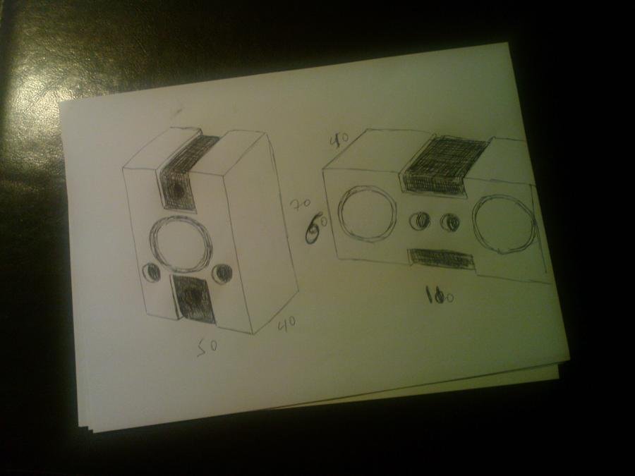

Σε σκίτσα που εκανα μας αρεσε πολύ περισσότερο γιατί ειχαν πιο τετράγωνες διαστάσεις και πιο βαθύ αυλάκι.
Sorry για τη προχειρότητα
φαντάζεσαι το δεξιά?
τις διαστάσεις τις εβαλα για να εχεις εικόνα περίπου
τις τρύπες μπορείς να τις κάνεις και στο μαυρο να ειναι διακριτικές
τα μαυρα σε αλλο σχήμα ή μέγεθος
Γενικά ειναι ενας καλός σχεδιαστικός τρόπος να μειώσεις τη παλετομορφή

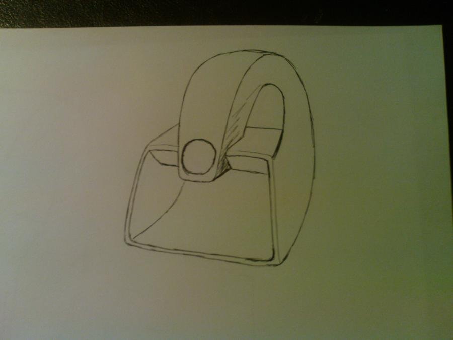

Ναι τα ειδα, πολυ ωραια σχεδιαστικα. Καποια στιγμη θα ηθελα να μου πεις κατασκευαστικες λεπτομεριες.
Φανταζομαι το αριστερο, στο σχηματικο, ξαπλα, με δυο ριφλεξ δεξια και αριστερα του μεγαφωνου
Με πέτυχες σε μερα που σχεδιαζω κουτιά και εκανα ευχάριστο διάλειμμα με τα 15αρια

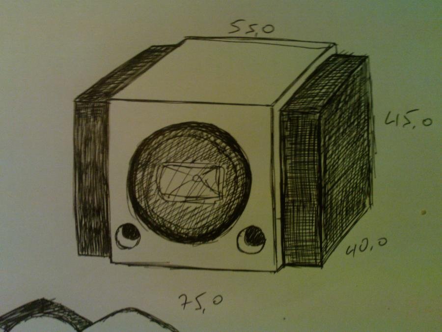

για δες αυτό, παντα το δευτερο σχέδιο ειναι πολύ καλύτερο και το βλέπω οτι εχει πολύ εξέλιξη ακόμα
το προηγούμενο το φτιάχνουν ολοι
αυτό θελει λίγο δουλεια αλλά με ενα καλό φινίρισμα στο πουλάνε και 5000ε

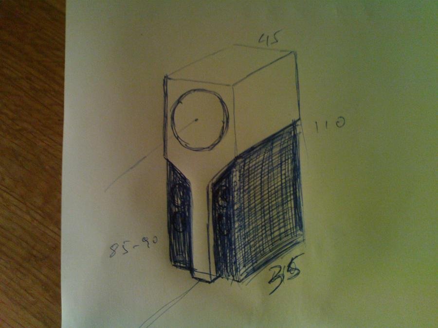

Βαλε και τη πατεντα του φίλου με τη καπότα μπροστα από τα μεγάφωνα που εβαλε ο Διονύσης
να ταιρίαζει με τα avang
ή πάρε ενα βαρέλι... από δρύ...100κιλών ή λίτρων...το πολύ 100ευρω....το ρεφλέξ το εχεις από πάνω και τις μικρορυθμίσεις από τη κάνουλα και τν κλεφτη
κανε καλή επεξεργασία σε αεροστεγανοποίηση και μόνωση και δεν ξαναβάζω το βίντεο γιατί θα εχουμε λογοκρισία:flipout::flipout::flipout:

Ωραια τα κουτια που σχεδιαζεις αλλα για το κεντρικο θελω κατι οικονομικο.
Κανε καμια σχεδιαση δαπεδου για 15ιντσο!
Α! και καμια κορνα να δουμε, οχι μονο ριφλεξ.
Για το βαρελι δεν ειναι ασχημη ιδεα αλλα θελει καλες βασεις.

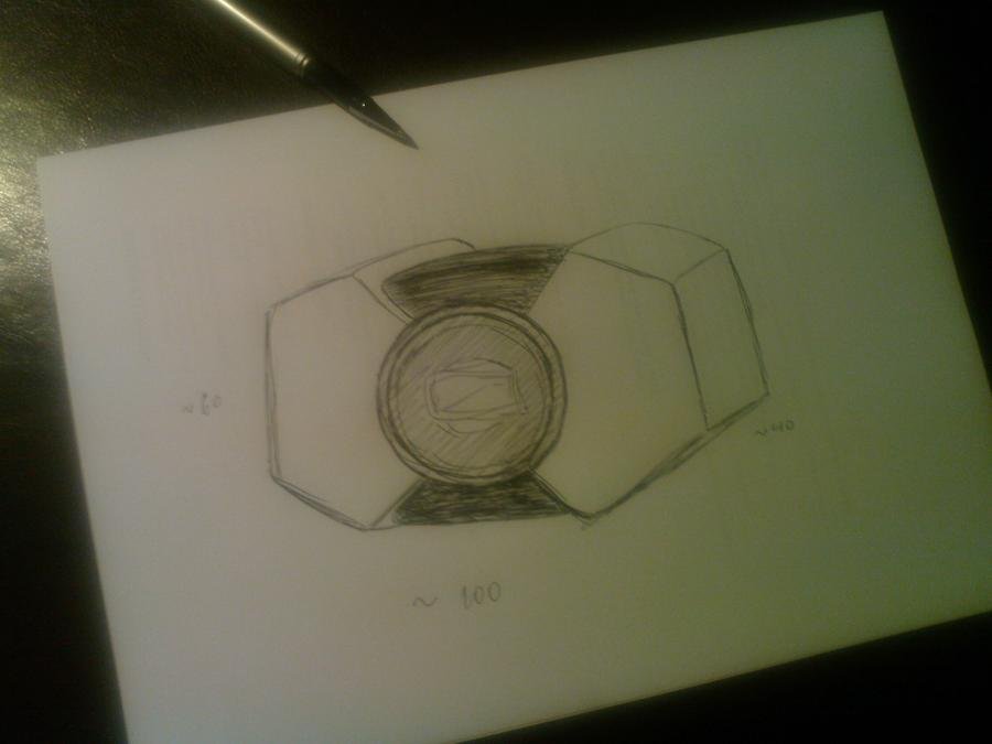

Δες και μια πρόχειρη χοάνη
και 100 πλάτος Χ 200 υψος να γίνει καλυτερα θα παιξει
Η καλη πάντα ερχεται δευτερη....

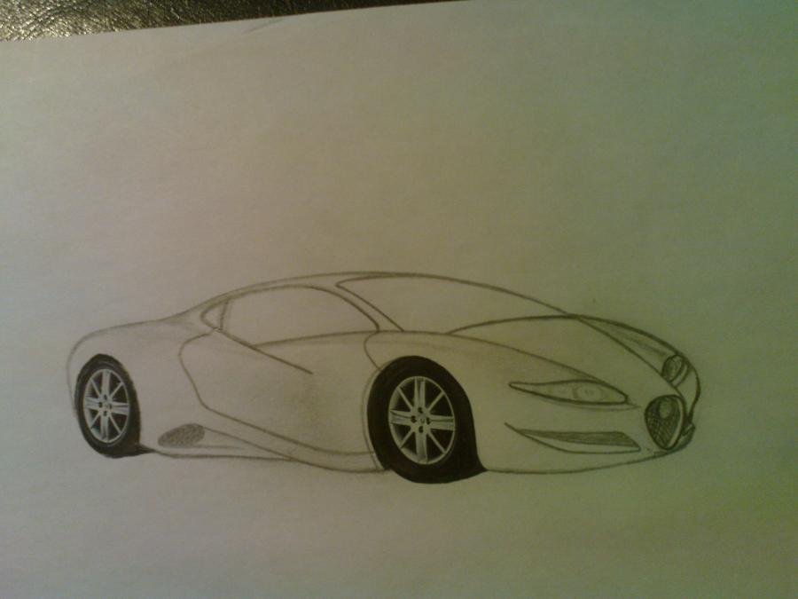

Μη σε εντυπωσιαζουνε αυτα τα σχεδια
τωρα πια μεγάλωσα
παλια ημουνα καλος
αυτό ειναι του '97

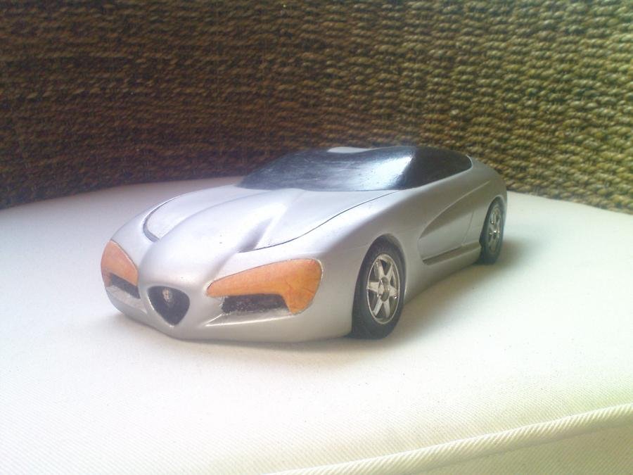

Πλάτωνα να πώ για ξύλα....
Υ.Γ. ειναι πάλιο σχεδιο αλλά F1 για να μη ξεχνιομαστε
Για Fullrange ειναι φοβερα! για Basshorn βεβαια πιστευω οτι του Morfea, μετα την στρειτ Fullsize horn, ειναι οτι καλυτερο.
Εχεις προγραμμα σχεδιασης γι´αυτες τις κορνες?
Μπορει το Beyma να κατεβει τοσο χαμηλα (περιπου 50ΗΖ) οσο στο ριφλεξ κουτι?
Και για τα ξυλα...........πες ντε.
Υ.Γ. το στατικο ειναι απαιχτο! (Alfa ε? τυχαιο αραγε?)
