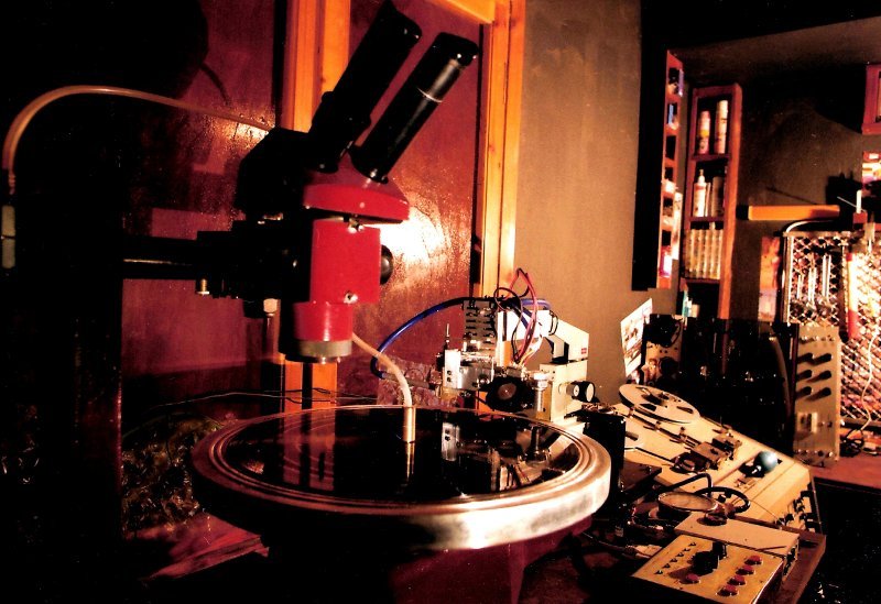

Παραθετω μια λεπτομερειακη φωτογραφια του μηχανισμου ενος συστηματος χαραξης της Fairchild, κατασκευης του 1930, που δειχνει τον τροπο με τον οποιο αλλαζε η φορα της οδηγησης της κεφαλης:
Εκεινη την εποχη δεν υπηρχε δυνατοτητα ρυθμισης της αποστασης μεταξυ των αυλακιων κατα τη διαρκεια της χαραξης. Τα φτηνοτερα μηχανηματα ηταν σχεδιασμενα για συγκεκριμενο βημα χαραξης, το οποιο δεν αλλαζε, οπως το μηχανημα της φωτογραφιας, της Αμερικανικης Presto:
Τα λιγο πιο ακριβα μπορουσαν να αλλαξουν βημα μονο με αλλαγη εξαρτηματων (leadscrew/half-nut) οπως το Rek-O-Kut της παρακατω φωτογραφιας.
Τα αρκετα πιο ακριβα μηχανηματα ειχαν κατι σαν κιβωτιο ταχυτητων,οπως το Fairchild της πρωτης φωτογραφιας, αλλα και παλι, το βημα αλλαζε μονο με το μηχανημα σταμαημενο. Αρα, οι δισκοι ειχαν αναγκαστικα σταθερο βημα (αποσταση μεταξυ των αυλακιων) ανα πλευρα, καθως ολοκληρη η πλευρα πρεπει να χαραχτει μονομιας.
Την δεκαετια του 40, οι Αμερικανικες Fairchild, Scully, Presto και η Γερμανικη Neumann καταασκευασαν μηχανηματα που επετρεπαν την ρυθμιση του βηματος κατα την διαρκεια της χαραξης, ανοιγοντας νεους οριζοντες στην χαραξη δισκων. Αυτο γινοταν χειροκινητα, με μηχανικα (μοχλους) η ηλεκτρονικα (ποτενσιομετρα η διακοπτες) συστηματα, μεχρι και τα τελη της δεκαετιας του 1950, οταν η Scully και η Neumann δημιουργησαν συστηματα αυτοματης διαχειρισης του βηματος, αναλογα με τις αναγκες του υλικου. Αυτο απαιτουσε συνεργασια με μαγνητοφωνο με συστημα προαναγνωσης, οπου η ταινια περνουσε πρωτα απο μια κεφαλη αναπαραγωγης, μετα εκανε μια βολτα γυρω απο οδηγους, και τελικα περνουσε απο μια δευτερη κεφαλη αναπαραγωγης, η οποια διαβαζε το ιδιο σημα με την πρωτη κεφαλη, με μια χρονικη καθυστερηση. Το σημα της πρωτης κεφαλης οδηγουσε το συστημα αυτοματισμου ενω το σημα της δευτερης κατεληγε στην κεφαλη χαραξης.
Την δεκαετια του 1960, με την αυξημενη πλον ζητηση για στερεοφωνικους δισκους,ηρθε και ο αυτοματισμος της ρυθμισης του βαθους χαραξης. Απο αυτο το σημειο και μετα ο δρομος ανοιξε στο να μπορουν να ασχοληθουν με την χαραξη δισκων και ανθρωποι με λιγοτερο γερα νευρα.
Η Scully και η Neumann κυριαρχησαν λογω της ευκολιας που προσεφεραν τα συστηματα τους, οντας τα πιο ευχρηστα, εργονομικα και αυτοματοποιημενα. Οι ανταγωνιστικες εταιριες εγκατελειψαν τον χωρο της χαραξης δισκων πριν το τελος της δεκαετιας του 1960.Στην μεταπολεμικη Ευρωπη κυριαρχησαν τα μηχανηματα της Neumann ενω στην Αμερικη η αγορα μοιραστηκε μεταξυ Neumann & Scully, μεχρι το 1976, που απεβιωσε ο κυριος Larry Scully, λιγους μηνες μετα την ολοκληρωση του πιο εξελιγμενου του μηχανηματος, του οποιου κατασκευαστηκαν και πουληθηκαν μολις 10 δειγατα.
Καπως ετσι επικρατησε διεθνως η Neumann. Εδω λοιπον φτανουμε στο πιο σημαντικο κομματι της ιστοριας: Τα μηχανηματα της Neumann δεν μπορουσαν να χαραξουν απο μεσα προς τα εξω, λογω μηχανικης ιδιαιτεροτητας! Ετσι λοιπον λυθηκε το ζητημα με φυσικη καταληξη. Αναγκαστικα επικρατησαν οι δισκοι που παιζουν απο εξω προς τα μεσα.
Η πλειοψηφια των δισκων που παιζουν απο μεσα προς τα εξω χαραχτηκαν σε μηχανηματα που δεν διεθεταν αυτοματισμους. Ακομα και στην περιπτωση των Scully, οι αυτοματισμοι ηταν σχετικα πρωτογονοι και δεν διεθεταν συτημα αυτοματης ρυθμισης βαθους, με ελαχιστες πειραματικες εξαιρεσεις. Η ελλειψη αυτοματισμων καθιστα την χαραξη απο μεσα προς τα εξω πιο δυσκολη και ακριβη υποθεση. Στις μερες μας, οι περισσοτεροι μηχανικοι χαραξης δεν δεχονται να χαραξουν δισκους χωρις αυτοματισμους, λογω ελλειψης σχετικης εμπειριας.
Ο δισκος του supersonic πιθανοτατα εχει χαραχτει σε εναν απο τους δυο scully σε επαγγελματικη χρηση στην Ευρωπη. Για δες στην αρχη η στο τελος του δισκου, εχει υπογραφη, η καποιον κωδικο?
Ισως ο μοναδικος χαρακτης τυπου Neumann που μπορει να χαραξει απο μεσα προς τα εξω ειναι ο δικος μου, ως αποτελεσμα εκτενων μηχανολογικων και ηλεκτρονικων μετατροπων. Οριστε και μια φωτογραφια του συστηματος μου, με το μαγνητοφωνο προαναγνωσης στο βαθος.
Ειμαι μηχανικος mastering/χαραξης δισκων, ενας απο τους 3-4 ανθρωπους στον κοσμο που επισκευαζουν/ανακατασκευαζουν/μετατρεπουν συστηματα χαραξης δισκων για λογαριασμο αλλων mastering studios, και επισης εχω το μοναδικο στουντιο χαραξης δισκων στην Ελλαδα.
Οι φωτογραφιες ειναι απο το αρχειο μου, μηχανηματα που εχουν περασει κατα καιρους απο τα χερια μου.
Εχω επισης μετατρεψει τον Fairchild της πρωτης φωτογραφιας ωστε να μπορει να ρυθμιστει το βημα κατα τη διαρκεια της χαραξης με ηλεκτρονικα μεσα, και μπορει να λειτουργησει ειτε χειροκινητα ειτε με συστημα αυτοματισμου. Παραθετω και μια φωτογραφια του εξελιγμενου συστηματος, με στερεοφωνικη κεφαλη χαραξης:
Μπορει να χαραξει και απο μεσα προς τα εξω, και εχω φτιαξει 3-4 δισκους ετσι για να κανω τα πειραματα μου.Δεν μου εχει ζητηθει ποτε απο πελατη μεχρι στιγμης να κανω χαραξη απο μεσα προς τα εξω, αλλα η δυνατοτητα υπαρχει, αν χρειαστει.

Σας ευχαριστω πολυ για το θερμο καλωσορισμα!
Dinos, υποστηριξη απο εταιριες δεν υπαρχει, εδω και τουλαχιστον 20 χρονια... Ουτε υπαρχουν κατασκευαστριες εταιριες για οτιδηποτε σχετικο με χαραξη σημερα. Ο μοναδικος κατασκευαστης κεφαλων ειναι ενας εκκεντρικος ιδιωτης στην Ελβετια, ο οποιος φτιαχνει κεφαλες μονο οταν εχει ορεξη. Επισης, οταν εχει πολλη ορεξη, επισκευαζει τα πηνια κεφαλων της Neumann.
Υπαρχει και αλλος ενας ιδιωτης στην Αμερικη που ξανατυλιγει πηνια για τις κεφαλες της Neumann, και ενας και μοναδικος ιδιωτης που ξανατυλιγει πηνια για τις κεφαλες της Westrex (Western Electric Export Corporation).
Τα πηνια καιγονται πολυ ευκολα. Το τυλιγμα δεν ειναι το δυσκολο (αν φυσικα υπαρχουν διαθεσιμα τα καταλληλα τυλιχτικα μηχανηματα ακριβειας), αλλα τα υλικα. Οι στερεοφωνικες κεφαλες χρησιμοποιουσαν ειδικα πηνιοσυρματα με παραξενες γεωμετριες και κραματα, που δεν υπαρχουν στο εμποριο. Οι ελαχιστοι που ασχολουνται με ξανατυλιγματα ειχαν αγορασει το στοκ που απεμεινε οταν κλεισανε οι κατασκευαστες. Οταν τελειωσει το στοκ, θα τελειωσουν και αυτες οι κεφαλες.
Τις μονοφωνικες κεφαλες και τις πρωιμες στερεοφωνικες τις ξανατυλιγουμε ολοι, εχουν πηνιοσυρματα που γενικα κυκλοφορουν στο εμποριο. Οταν λεω ολοι, εννοω οι 4 μας....
Ψυξη υπαρχει, αλλα οχι με την παραδοσιακη εννοια. Χρησιμοποιειται ηλιο το οποιο αντικαθιστα τον ατμοσφαιρικο αερα γυρω απο τα πηνια. Το ηλιο δεν ειναι ψυκτικο, απλως ειναι καλυτερος αγωγος της θερμοτητας απο τον αερα, και απλα ελλατωνει σε καποιο βαθμο το thermal time constant.
Αυτο επιτρεπει εγγραφες σε δυνατοτερη ενταση. Κυριως ομως χρησιμοποιειται για συγχρονη μουσικη, σε κλασικη μουσικη συνηθως δεν ειναι απαραιτητη η χρηση του, λογω του οτι η μουσικη εχει εντονες δυναμικες και προλαβαινει να κρυωσει το πηνιο μεταξυ ξεσπασματων.
