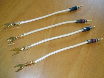

Τα RX1 δεν είναι δίπολα, τα RXFX ειναι δίπολα. Ο όρος bi-amp χρησιμοποιείται για την διενίσχυση/διπλοενίσχυση. Απο την άλλη ακόμα δεν έχω καταλάβει τι εννοείς, sorry. Μήπως θες να πείς τα λαμάκια που ενώνουν τις μπόρνες των υψηλών-χαμηλών πίσω τα οποία αφαιρούνται για να κάνεις διπλοκαλωδίωση; Αν εννοείς αυτά, τότε μπορείς να φτιάξεις (ή να σου φτιάξουν) μικρά καλωδιάκια (ίδιου τύπου με αυτά που χρησιμοποιείς απο τον ενισχυτή μέχρι τα ηχεία) τερματισμένα με spades τα οποία θα ενώνουν τις μπόρνες (κόκκινο με κόκκινο και μάυρο με μαύρο) αντί για τα λαμάκια. Μετά τα καλώδια που έρχονται απο τον ενισχυτή θα σφίγγουν ζευγάρι με τα spades στις κάτω μπόρνες. Μη σου πω οτι θα είναι και καλύτερα έτσι.

Αυτό που φαίνεται στη φωτογραφία είναι διενίσχυση χρησιμοποιώντας τις μπόρνες των front και surround back. Εφόσον μείνεις με αυτή τη συνδεσμολογία δε χρειάζεσαι λαμάκια/καλωδιάκια. Αν θες να επιστρέψεις στην "κλασική" συνδεσμολογία (χρησιμοποιώντας μόνο τις μπόρνες των front) τότε είτε θα βρείς τα λαμάκια (εργοστασιακά ή μη - δε ξέρω που μπορείς να βρείς άλλης εταιρείας που να ταιριάζουν - ρώτα πρώτα τον αντιπρόσωπο) είτε μπορείς να φτιάξεις κάτι σαν αυτο (οπότε πάλι δε θα αχρησιμοποιήσεις τα λαμάκια):
Σίγουρα μπορούν να σου τα φτιάξουν εδώ, όπως και σε κάθε άλλο κατάστημα που τερματίζει καλώδια, αλλά καλό είναι το καλώδιο που θα χρησιμοποιηθεί να είναι του ίδιου τύπου με αυτό που χρησιμοποιείς για να συνδέσεις τον ενισχυτή με τα ηχεία. ΠΡΟΣΟΧΗ στις συνδέσεις μη γίνει καμία στραβή...
