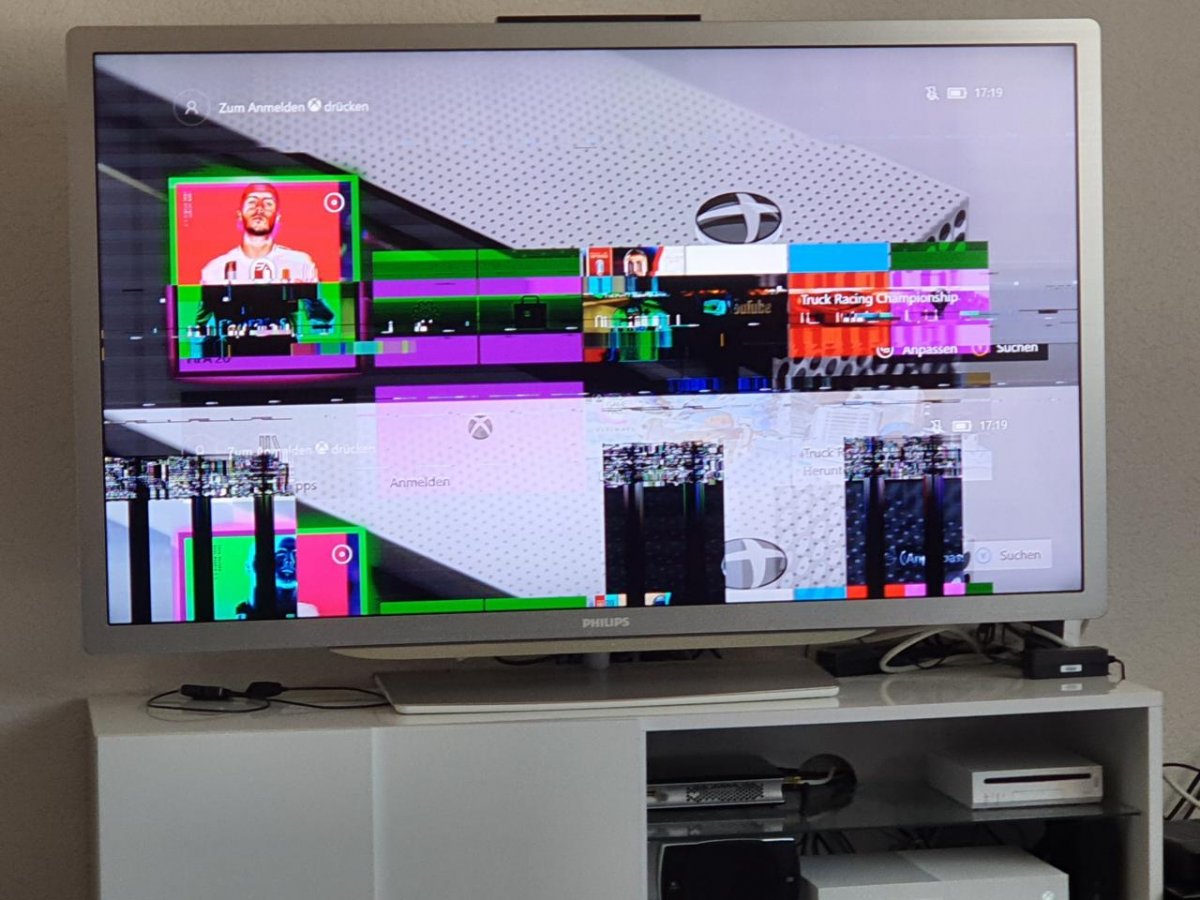

Ξαφνικα λιγα λεπτα αφοτου την ανοιξα ξεκινησε να "παιζει" αναβοντας/σβηνοντας καποιες "ζωνες" οπως στην εικονα:
(εβγαλα κι ενα-δυο βιντεο που το δειχνουν πιο ξεκαθαρα -- προσοχη! οχι για επιληπτικους! --)
Αφοτου τεσταρα διεξοδικα αν οφειλεται σε θεμα κονσολας, δεκτη, εισοδων HDMI, αλλων πηγων εικονας, αφοτου εκανα επαναφορα εργοστασιακων ρυθμισεων, αφοτου εβγαλα τα παντα απο τις πριζες, τα αφησα χωρις ρευμα λιγη ωρα και τα ξανασυνδεσα, δυστυχως το προβλημα σιγα-σιγα εγινε χειροτερο....

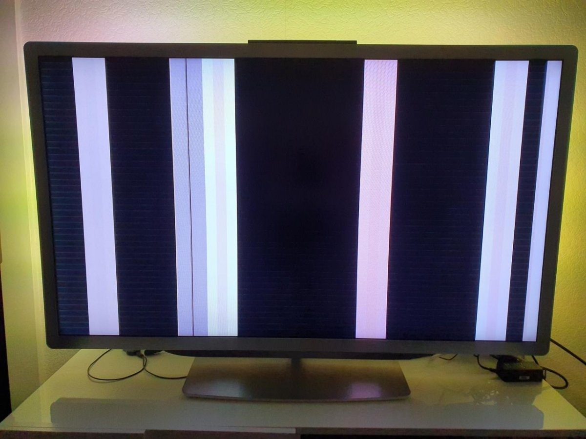

Μεχρι που τελικα "εσβησε" τελειως η τηλεοραση, δηλαδη ενω ειναι σε λειτουργια πλεον ειναι σχεδον 100% "μαυρη", πχ οταν παταω το κουμπι με το "σπιτακι" για να εμφανιστει το μενου, εκει που αρχικα θα εμφανιζοταν το λευκο σπιτακι, στο κεντρο της οθονης, βλεπω μια "προσπαθεια" να φωτιστει λιγο το σημειο αυτο, ομως περα απο ενα τελειως "αχνο συννεφακι" δεν διακρινεται απολυτως τιποτα πλεον.
Ο τροπος και χώρος που εμφανιστηκαν τα "συμπτωματα" και το γεγονος οτι η τηλεοραση εχει καπου 120 ζωνες τοπικου ελεγχου οπισθιου φωτισμου μου βαζουν μια 'ιδεα' μηπως ειναι θεμα των led backlight (αν δεν ειναι του πανελ αυτου καθαυτου).
Από την αλλη ακομα κι αυτα που 'εσβησαν' αρχικα στην αρχη εσβηναν και αναβαν μεχρι να μεινουν (οπως στην εικονα 2) τελειως σβηστα και, κυριως, επειδη δεν εχω 'επαφη' με το θεμα τενχικο service τηλεορασης LED/LCD, θα ηθελα τα "φωτα" σας, αν καποιος το εχει συνταντησει ξανα... και μια εκτιμηση αν την εχω τελειως βαμμενη ή αν υπαρχει ελπιδα για οχι πανακριβη επισκευη (ξερω, "καιρος να παρω καινουργια", αλλά ηθελα να το μετατοπιζα χρονικα λιγακι ακομα αυτο για διαφορους λογους).

Επικοινώνησε με τεχνικό και στείλε του τις φωτογραφίες και το βίντεο για να σου πει αν είναι πάνελ ή κάτι που επισκευάζεται.
Τεχνικούς που έχουν προτείνει κατά καιρούς σε forum μπορείς να δεις εδώ, εδώ , εδώ και εδώ
T con πλακέτα η flex cable οθόνης
Αν είναι το φλεξ δύσκολο να φτιαχτεί αν είναι η t conn τότε φτιάχνει
Υπάρχει και η περίπτωση καθώς δεν έχω δει το σχέδιο τις να μην έχει t con τότε τέλος καθώς δυσκολεύει η επισκευή και ανεβαίνει το κόστος
Μικρή πιθανότητα καμμένη λεντοσειρα αλλά και η καλύτερη περίπτωση από άποψη επισκευεις

Στο μεταξυ εχω δειξει την τβ σε τεχνικο και αφου δοκιμασε ανεπιτυχως ενα αλλο τροφοδοτικο μου ειπε οτι κατα πασα πιθανοτητα φταιει το Mainboard.
