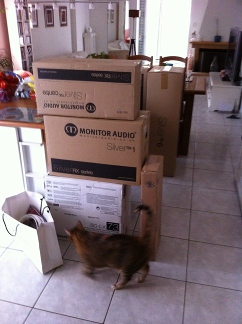

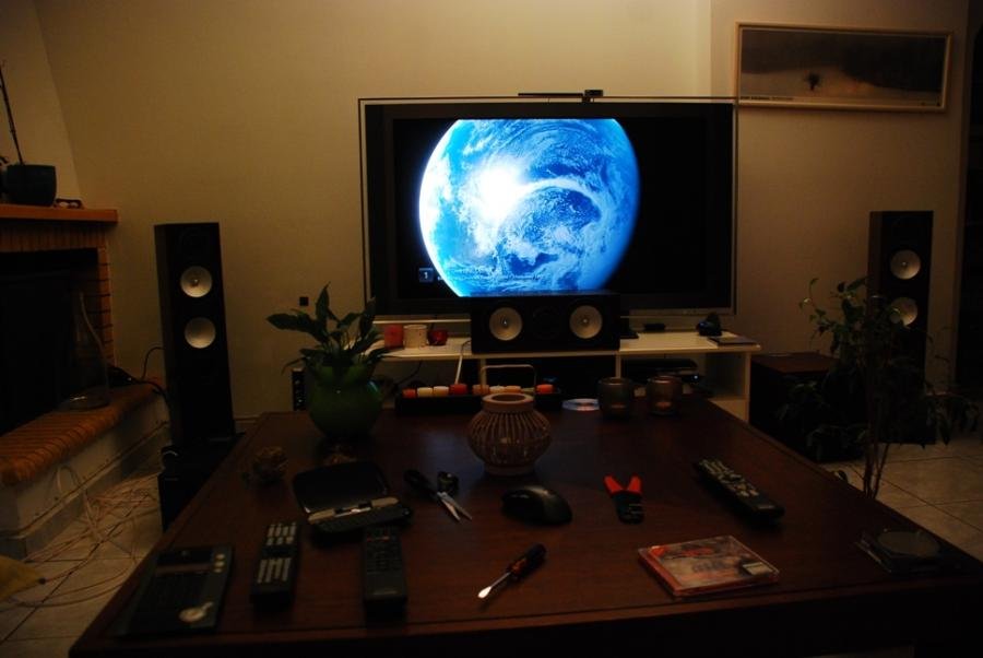

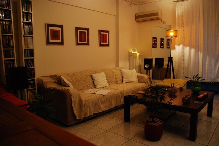

Μόλις τελείωσα τις πρώτες ακροάσεις από τα ηχεία.
Παραθέτω μερικές φωτογραφίες από το πρόχειρο στήσιμο.
Ξεπακετάρισμα, ο πρώτος έλεγχος βέβαια από την γάτα μου και ακολούθως στήσιμο, πρώτη τοποθέτηση των ηχείων, σύνδεση πηγών και βασική ρύθμιση ενισχυτή.
Πρώτη ακρόαση Tchaikovksy 1812, sacd από το ps3 και όλοι οι φόβοι διαλύονται με μιας. Χωρίς να έχω κάνει την ισοστάθμιση η πρώτη εντύπωση είναι συγκλονιστική. Ακολούθως το Pictures της Katie Melua, flac από το htpc και Scratch my back του Peter Gabriel. Και τα δύο ήταν σαν να τα άκουγα πρώτη φορά, εξαιρετική η απόδοση και στα φωνητικά. Έκλεισα με Die hard 4, το κομμάτι με τις εκρήξεις και μια χαρά καθώς τις χαμηλές τις ένιωθα να με ταρακουνάνε, χωρίς παραμορφώσεις και χωρίς να γίνονται ενοχλητικές. Το έπαιξα μέσω power dvd 10 και μου έδειξε μάλιστα ότι έπαιζε DTS HD Master Audio αλλά δεν είδα κάποια αντίστοιχη ένδειξη στον ενισχυτή. Φαίνεται αυτό από κάπου ή πρέπει να ρυθμίσω κάτι;
Τελικά όλα καλά, μένει μόνο να έρθει στο subwoofer καθώς, επειδή δεν υπήρχε στο χρώμα που πήρα τα ηχεία, μου έδωσαν προηγούμενο μοντέλο από την έκθεση μέχρι να παραλάβουν νέο και να μου το αντικαταστήσουν.

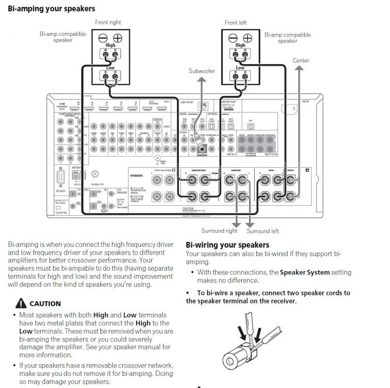

Θα χρειαστώ τη βοήθεια σας μια ακόμη φορά.
Ρώτησα αν θα ήταν καλό να διπλοκαλωδιώσω τα ηχεία και μου απάντησαν ότι ο ενισχυτής (Pioneer LX-73) δεν μπορεί να διπλοκαλωδιώσει και ότι μόνο hi end ενισχυτές έχουν τέτοια δυνατότητα.
Στο screenshot που έχω επισυνάψει (σελίδα από το manual του ενισχυτή) αναφέρει τόσο για διπλοενίσχυση των ηχείων (φαίνεται και στο σχετικό σχεδιάγραμμα) όσο και για διπλοκαλωδίωση ηχείων.
Οι ερωτήσεις είναι οι εξής:
1. Αξίζει το κόπο να διπλοενισχύσω τα ηχεία και τι ακριβώς πετυχαίνεται με τη διπλοενίσχυση;
2. Τελικά μπορώ να διπλοκαλωδιώσω στον Pioneer; Για να διπλοκαλωδιώσω θα τραβήξω καλώδιο από την υποδοχή Low (τώρα έχω συνδέσει στη High) του ηχείου και θα το συνδέσω στο ίδιο σημείο που έχω συνδέσει το High στο ενισχυτή ή δεν έχω καταλάβει σωστά; Αν γίνεται, ποιό είναι το όφελος;
3. Αν τελικά μπορώ να κάνω και το ένα και το άλλο τι νομίζετε ότι είναι καλύτερο, διπλοενίσχυση ή διπλοκαλωδίωση.
4. Καλώδιο ηχείων για τα εμπρός έβαλα αυτό (που μου πρότεινε και ο πωλητής): http://www.qed.co.uk/176/gb/product/speaker_cables/silver_micro.htm
Πιστεύετε ότι είναι ικανοποιητικό ή αργότερα καλό θα ήταν να κοιτάξω για κάτι καλύτερο;
5. Τέλος το εγχειρίδιο αναφέρει ότι τα ηχεία πρέπει να στρωθούν. Μέχρι στιγμής εναλλάσω διάφορα είδη μουσικής (rock, jazz, κλασσική, electonic) σε μεσαία ένταση. Σήμερα πήρα και το burn in cd που δίνει η monitor audio για στρώσιμο και σκοπεύω να το αφήνω να παίζει καμιά ώρα την ημέρα και στη συνέχεια να συνεχίζω με μουσική. Χρειάζεται κάτι άλλο, κάνω κάτι λάθος ή το στρώσιμο γίνεται κανονικά με το τρόπο που περιέγραψα;
Ευχαριστώ εκ των προτέρων για τη βοήθεια - συμβουλές σας.
Ο καθένας λέει ότι του κατέβει..... και βέβαια με τον SC-LX73 μπορείς να κάνεις και διπλοενίσχυση και διπλοκαλωδίωση.
Κανείς δεν μπορεί να σου πει εκ των προτέρων. Μόνο με δοκιμή θα διαπιστώσεις αν έχεις καλύτερα αποτελέσματα.
Kατ' αρχάς χρειάζεσαι 2 ζεύγη καλωδίων. Ρίξε μία ματιά εδώ:
http://www.brilliancehifi.co.uk/how-to-bi-wire-speakers.htm
Μην ξεχάσεις να αφαιρέσεις τα μεταλικά ελάσματα απ' τo ηχείo.
Σημ: Αν το set up σου μείνει όπως το έχεις τώρα, καλύτερα να συνδέσεις τα καλώδια στην υποδοχή low των ηχείων και όχι στην high.
Η διπλοενίσχυση είναι προτιμότερη. Μην ξεχάσεις να δηλώσεις στο setup του ενισχυτή σου τα 2 surround back κανάλια σαν bi-amp.

Ευχαριστώ και πάλι τον kblachos για τις συμβουλές του. Δυστυχώς επαγγελματίας του χώρου δε μπόρεσε να βοηθήσει, ο Κώστας όμως και ξεκαθάρισε τα πράγματα, βοήθησε και διόρθωσε και τη σύνδεση που την είχα στο high.
Τελικά διπλοενίσχυσα τα εμπρός και συνέδεσα τα πίσω και το κεντρικό στο low από high που είχα. Άκουσα (με την καλή έννοια) διαφορά στο ήχο (πιο γεμάτος και βελτίωση στις χαμηλές) και χάρηκα πολύ.
Ευχαριστώ και πάλι.
