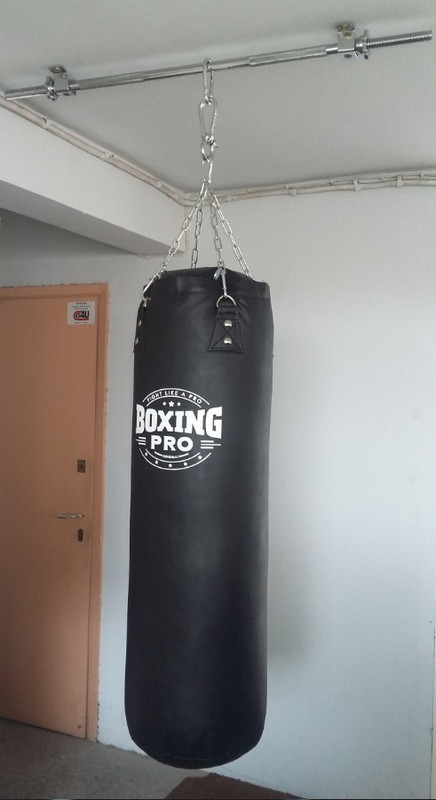

Παίδες, όπως βλέπετε, ολοκλήρωσα τη διάταξη και το ''σφαχτό'' κρεμάστηκε.
Αφαίρεσα τους γάντζους από τις δύο βάσεις οροφής και πάνω τους ακούμπησα μια μπάρα για βάρη από την οποία κρέμασα τον σάκο.

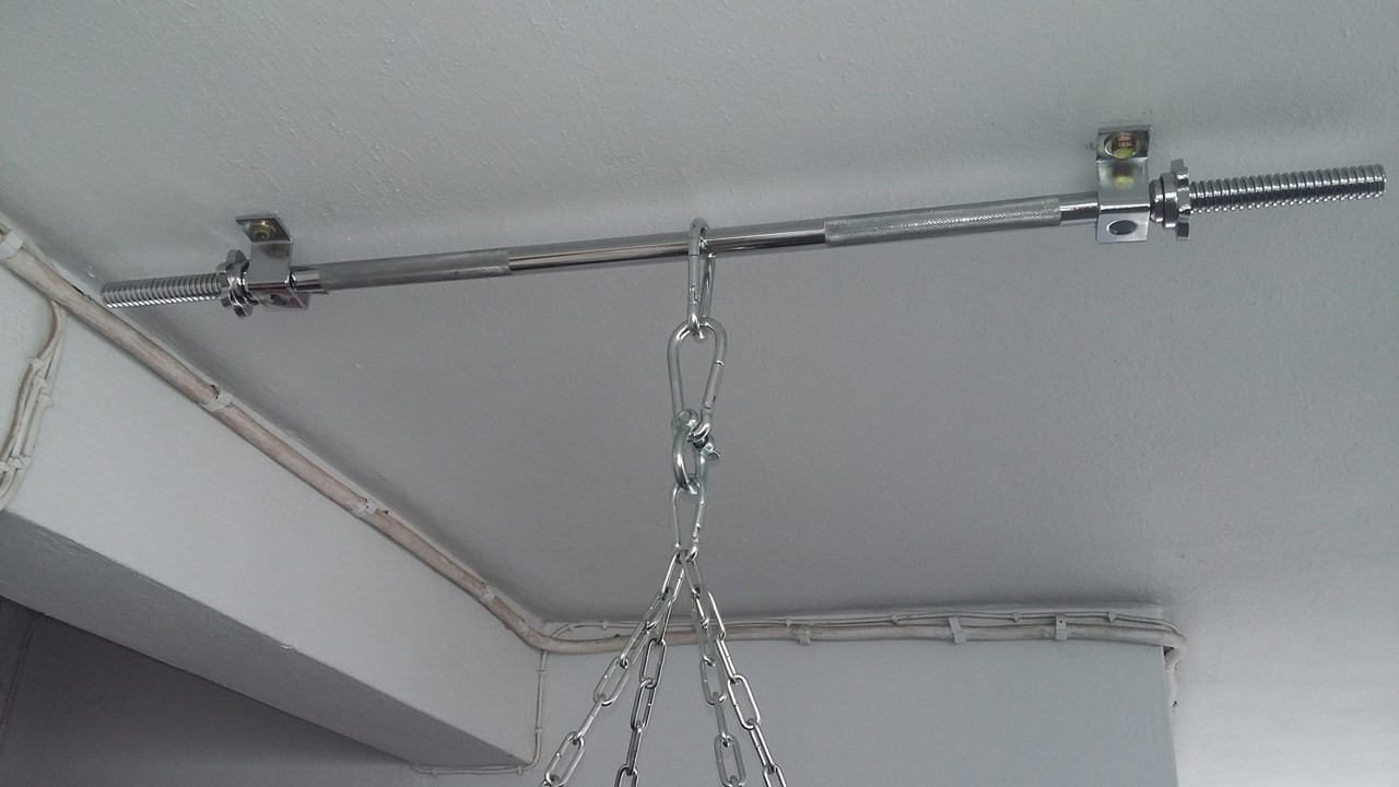

Παρακάτω φαίνεται σε κοντινό η διάταξη.
Μου φαίνεται αρκετά στιβαρή κατασκευή και σε μια μίνι δοκιμή δεν υπήρξε πρόβλημα. Παρ'όλ'αυτά, ίσως για ψυχολογικούς λόγους περισσότερο, θα ήθελα μια περαιτέρω ενίσχυση του όλου συστήματος. Σκέφτηκα να βάλω από δύο βιδοθηλιές κοντά σε κάθε βάση από τις οποίες θα περάσω χοντρό σύρμα με το οποίο θα περιτυλίξω τη μπάρα είτε στο σημείο μεταξύ βάσης και βιδωτής ασφάλειας της μπάρας είτε πιο μακριά (εξωτερικά) εκεί που αρχίζει το σπείρωμα της μπάρας. Δεν είμαι όμως σίγουρος αν θα καταφέρω να τεντώσω αρκετά το (χοντρό σχετικά σύρμα) ώστε να πάρει μέρος του βάρους.
Με δεδομένο ότι η μπάρα (το τμήμα της που βρίσκεται μεταξύ των βάσεων) πρέπει να είναι ελεύθερη για να σύρεται ο σάκος, τι θα μου προτείνατε;
