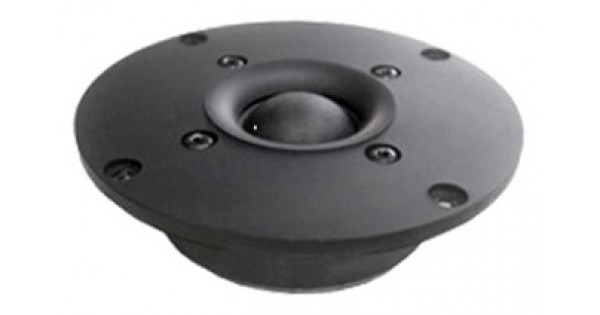

Ορίστε λοιπόν αυτό ταιριάζει και στην πατούρα!
Για τα λεφτά του αστέρι!!
Αλλά όταν αλλάζουμε tweeter θέλει πείραγμα
και το cross!
Αλλά με τέτοια τιμή δεν χάνεις τίποτα να παίξεις με αυτά

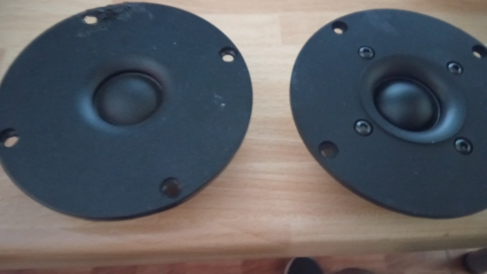

Για να διαλέξεις του'ητερ και να το ταιριάξεις με το ηχείο, χρειάζεται, πέρα από τις διαστάσεις του μεγαφώνου, να γνωρίζεις την συχνότητα κρος καθώς και την ευαισθησία του ηχείου: για το συγκεκριμένο η Γιάμο δηλώνει 91 DB, αλλά κατά κανόνα οι κατασκευαστές υπερβάλλουν λίγο, ( 2-3 ντεσιμπέλ.)
Προσωπικά θα πήγαινα στα SC 10 της Visaton, γιατί προσφέρει το σχεδιαστικό πρόγραμμα ηχείων Boxsim, με καλή απόδοση. Το πρόγραμμα αυτό έχει ενσωματωμένες τις καμπύλες απόκρισης και άντίστασης τωνμεγαφώνων της εταιρίας. Χρησιμοποιώντας το έφτειαξα ένα λογικό κροσσόβερ για το τουήτερ, με μέση σταθμη εξόδου 87-88 db , και κρος κάπου στα 3 KHz.
Είναι τρίτης τάξης, με δύο πυκνωτές 4,7 και 10 μΦ σε σειρά με το (+) και ένα πηνίο 0,33/0,68 ωμ που συνδέεται στον κόμβο (ένωση) των δύο πυκνωτών και μετά στο (-) του τουήτερ μέσω μιας αντίστασης 4,7 ωμ. Το καλώδιο για το (-) από τις μπόρνες θα συνδεθεί στην ένωση του πηνίου με την αντίσταση.
Αν τα συριστικά σε ενοχλούν μπορείς να πειραματιστείς προσθέτοντας μια αντίσταση ένα ή δύο ωμ πρίν το κροσόβερ.
