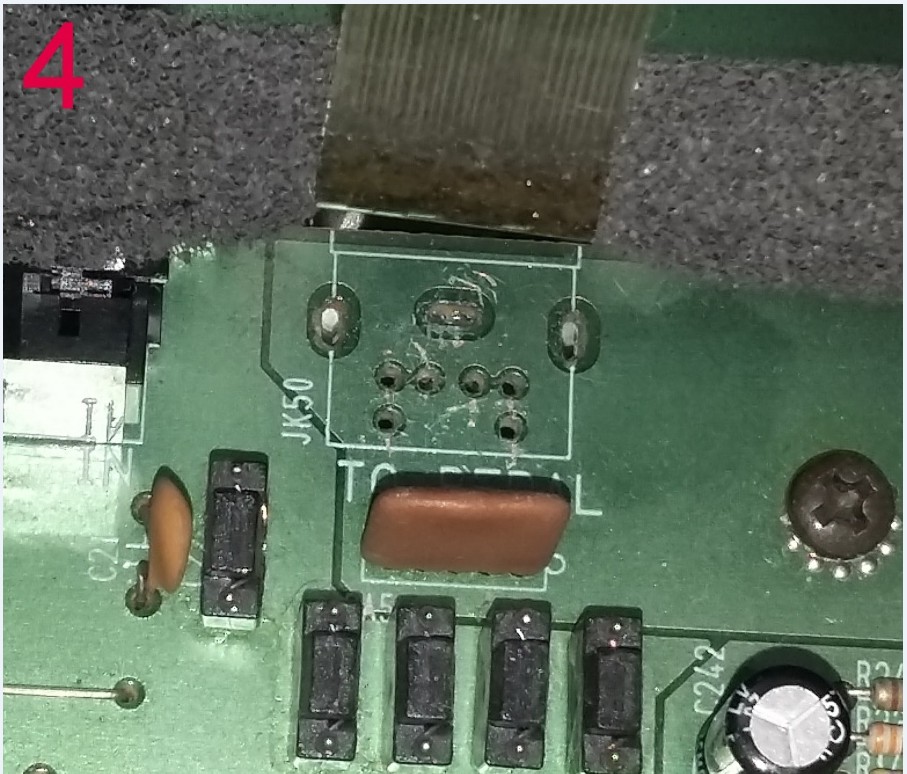

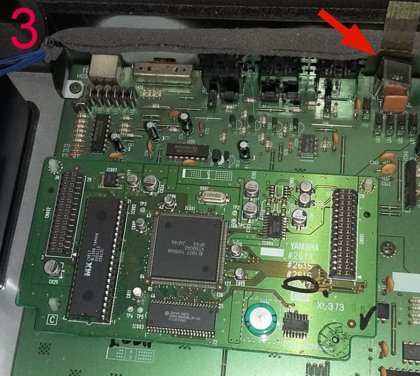

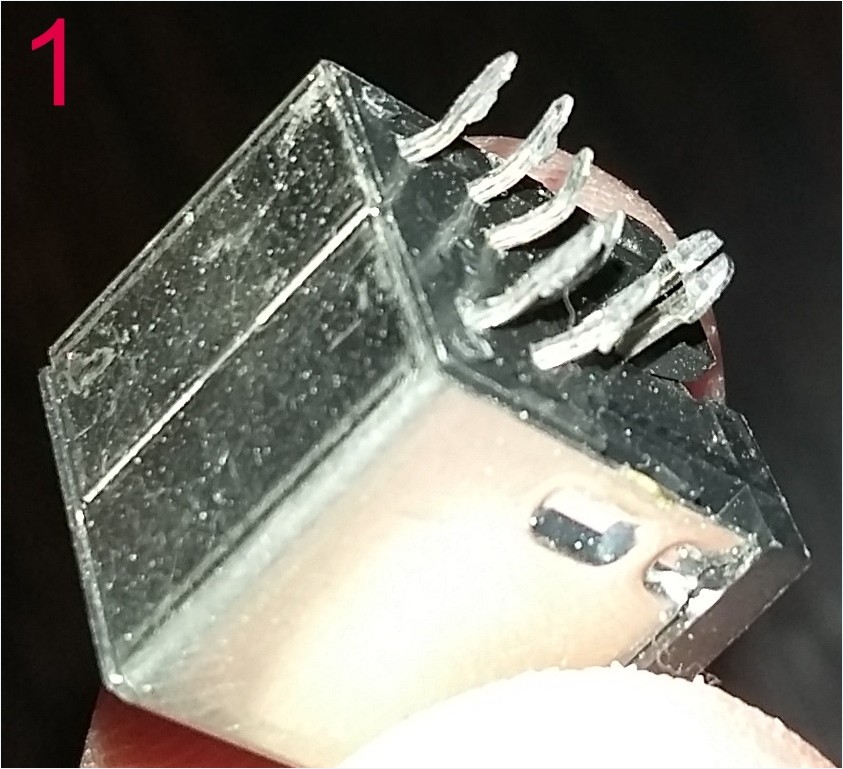

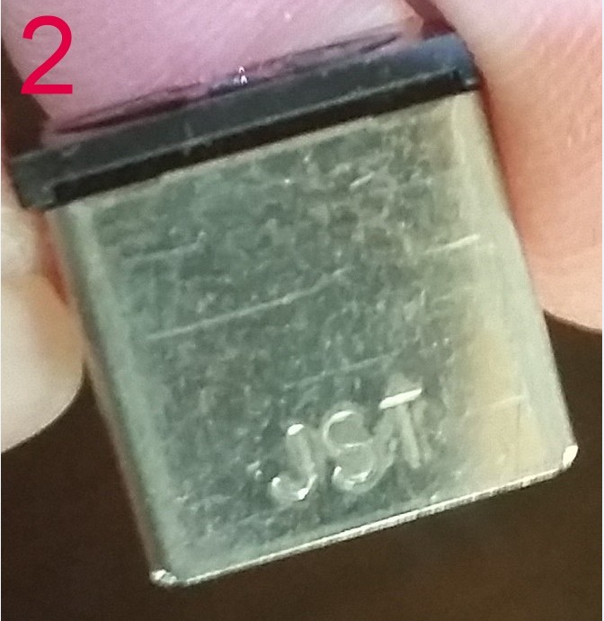

Φίλοι του DIY θα ήθελα τη βοήθειά σας.
Το κυβάκι που βλέπετε στις φωτογραφίες 1,2 συνδέεται σε μια υποδοχή (φωτό 4) της πλακέτας ενός ηλεκτρικού πιάνου Yamaha (φωτο 3) και πάνω του (έξω και πίσω από το όργανο) κουμπώνει το βύσμα από το καλώδιο του πεντάλ. Σε μια μετακίνηση για καθαριότητα έσπρωξα κάπως περισσότερο προς τον τοίχο, με αποτέλεσμα (επειδή το βύσμα προεξέχει στο πίσω μέρος του οργάνου) αυτό το κυβάκι να πιεστεί και να φύγει από την υποδοχή του (στράβωσαν και τα ποδαράκια του). Άνοιξα το όργανο και το ξαναέβαλα αφού ίσιωσα τα ποδαράκια όπως μπορούσα, αλλά κάθε λίγο καιρό, με τους κραδασμούς από το παίξιμο, χάνει την επαφή οπότε πρέπει να ανοίγω και να το ξαναβάζω.
Ερωτήσεις
1. Μήπως αυτό το κυβάκι είναι κάποιο τυποποιημένο ηλεκτρονικό εξάρτημα το οποίο θα μπορούσα να βρω καινούργιο και να το βάλω/κολλήσω;
2. Υπάρχει ενδεχόμενο αυτό το κυβάκι να ήταν κολλημένο (τα ποδαράκια του) και όχι απλώς κουμπωτό όπως το βάζω εγώ;
3. Αν πρέπει να γίνει κόλληση, είναι η κλασσική με το κολλητήρι;
4. Ένας παντελώς άσχετος με το αντικείμενο (όπως εγώ), θα μπορούσε να πάρει ένα κολλητήρι της πλάκας (πχ αυτό ή αυτό ή αυτό) και να κάνει τη δουλειά;
Ευχαριστώ

το κουτακι αυτο ειναι ενα θηλυκο DIN-6
εαν τα ποδαρακια ηταν κολλημενα, το περιεργο ειναι πως ξεκολλησαν ... ετσι υποθετω πως δεν ηταν κολλημενα
επιπλεον, απο τις φωτο 1 &4 καταλαβαινω οτι στις 2 πλευρες, εξωτερικα, πρεπει να ειχε κουμπωματα (γυριστα) τα οποια εσπασαν.
Για να κολλησεις τα ποδαρακια με καλάι θα πρεπει να βγαλεις την πλακετα και ισως να μην σου το επιτρεπει η πλακετα απο την κατω πλευρα
Θα σου προτεινα να ισιωσεις σωστα τα ποδαρακια, να κουμπωσεις το DIN-6 και περιμμετρικα του να βαλεις λιγη θερμοκολλα, εαν δεν εχεις, να βαλεις μια κολλα οχι πολυ ισχυρη (λιγη βενζινοκολλα), γιατι σε περιπτωση που ξαναπιεσεις το βυσμα να ξαναξεκολλησει χωρις να κανεις ανεπανορθωτη ζημια στην πλακετα.

κολλητό στην πλακέτα θα πάει φυσικά, και θα το ενισχύσω περαιτέρω.
έβγαλα την πλακέτα έξω, ζημιά στο τυπωμένο δεν υπήρχε και κολλήθηκε εκ νέου αφού πρώτα τράβηξα την παλιά κόλληση.
το εξάρτημα της μάνας του μπήκε γιατί ήταν καλύτερης ποιότητας κατασκευής από το ανταλλακτικό.
ενισχύθηκε περιμετρικά με ελαστική κόλλα 3Μ (παρμπριζόκολλα είναι στην ουσία, τα παλιά πόδια από τα ΜΚ2 επισκευάζω με αυτή. κακός αγωγός πολύ καλός μονωτής με μόνιμη ελαστικότητα)
