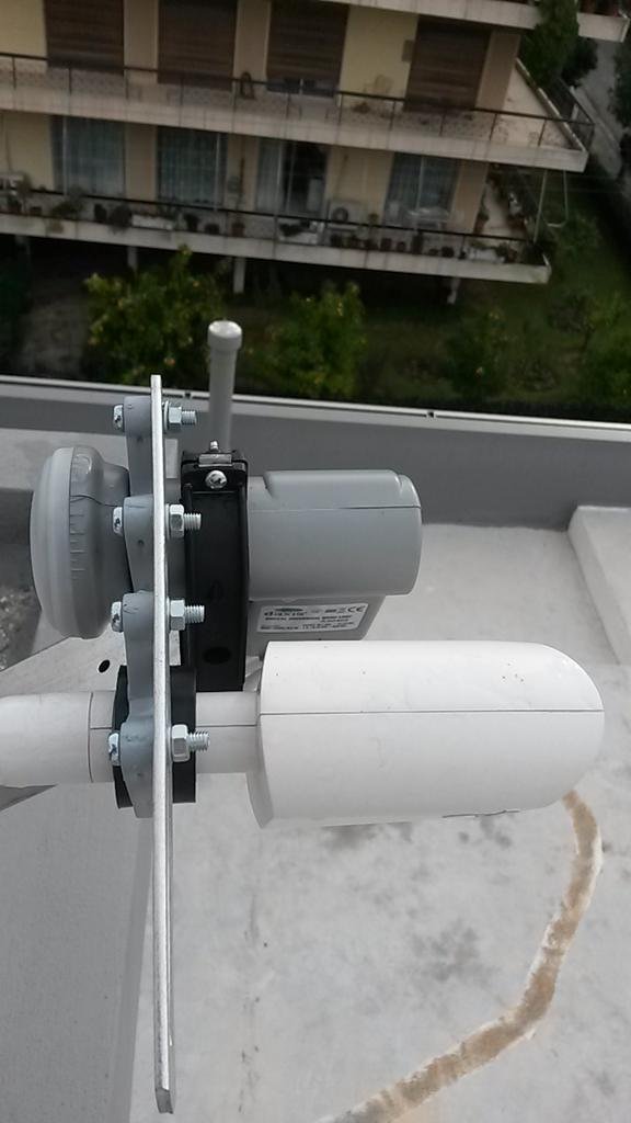

Τα διαμερισματα ειναι 3 και το setup ειναι ενα πιατο 1μ με 2 LNB quatro ενα για ΝΟΒΑ ενα για ΟΤΕ.

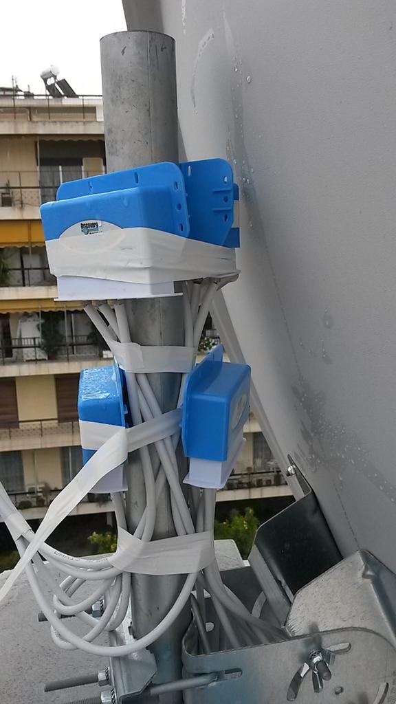

Οι 2 4δες καλωδιων απο τα LNB πανε σε 4 2x1 disecq και ετσι καταληγουν 4 καλωδια δορυφορικα για να ενωθουν με τις τηλεορασεις.

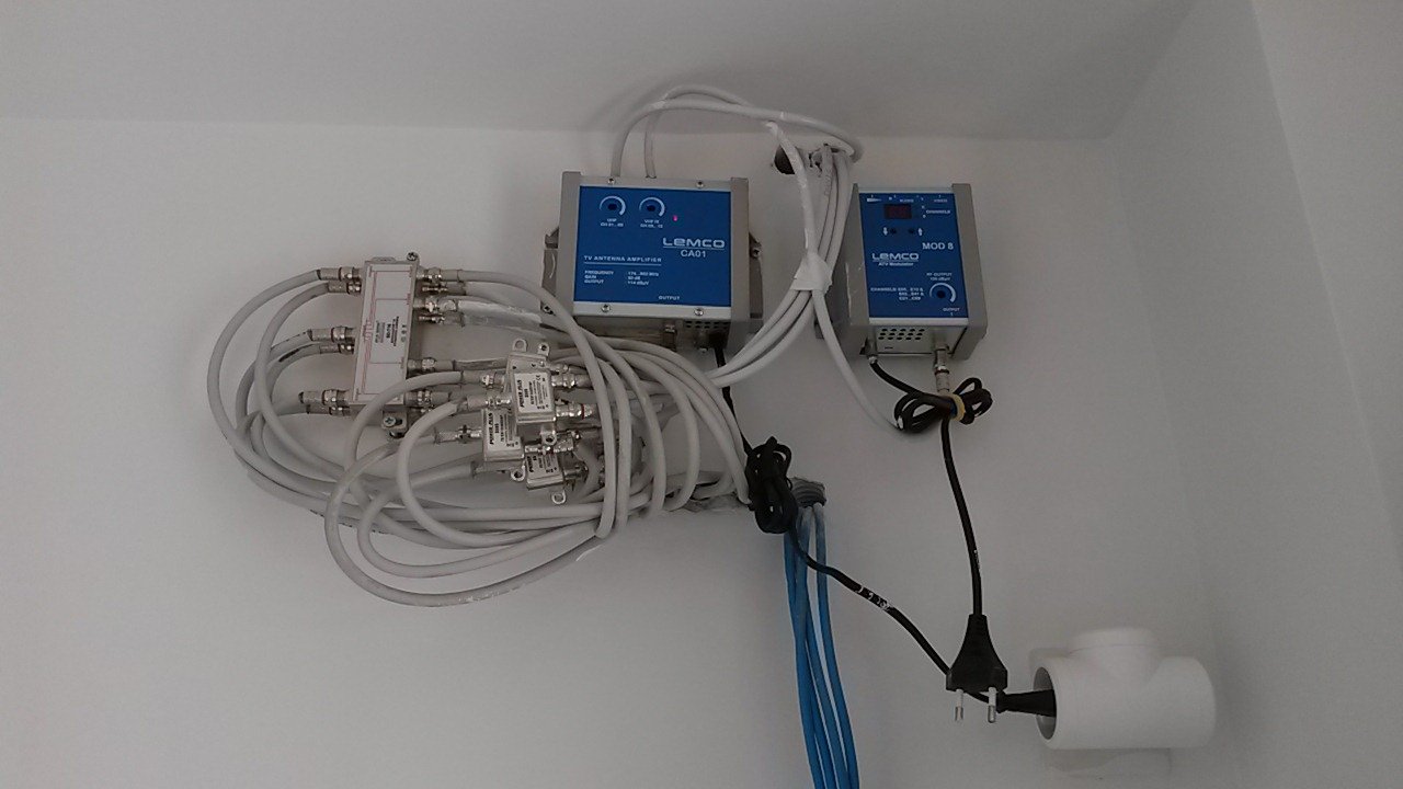

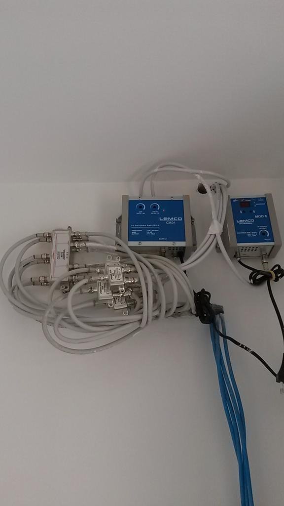

Μετα υπαρχει ενισχυτης τηλεορασης για 8 καλωδια τηλεορασης .
Και με τη χρηση 4 switch στελνουμε 4 καλωδια με τηλεοραση και δορυφορο σε 4 πριζες που θα χρησιμοποιειται δορυφορικος δεκτης

Εκτος της προχειροτητας , αν δεν ξεγελουν οι φωτο υπαρχουν εμφανη προβληματα
στην συνδεσεις των καλωδιων με τις μεταλικες φυσες στους διακοπτες diseqc.
Σε αυτο το τυπο κ τη λογικη της εγκαταστασης μπορω να δω OTE? Γιατι διαβασα σε αλλα θεματα για κατι διακοπτες SPAUN?
Στον 'αέρα' είναι όλα. Θα τα σακατέψει η υγρασία και η βροχή.

Το θέμα είναι ότι δεν έχεις σήμα, όπως γράφεις. Επομένως κάπου υπάρχει πρόβλημα. Αλλά είναι δύσκολο να το πούμε. Χρειάζεται έλεγχος όλης της εγκατάστασης.
......ενω οταν ειχε γινει η εγκατασταση ειχαμε τσεκαρει κανονικα οτι υπαρχει σημα.
Το τσεκάρισμα να υποθέσω πως έγινε από τους τεχνικούς που έκανε το συνεργείο, με πεδιόμετρο. Όπως έγραψαν ποιο πάνω τα παιδιά με την επιλογή στις ρυθμίσεις του δέκτη diseqc A η Β ανάλογα με την σύνδεση, θα έπρεπε να έχεις σήμα.
Προτείνω τηλέφωνο στο συνεργείο που έκανε την εγκατάσταση.
πραγματικα τελειως προχειροδουλεια.σαν να τα φτιαξανε μονο να παρουν τα λεφτα και να φυγουν.στηριξανε τα diseg με μονοτικη ταινια και με αερα και τον ηλιο θα καουν οι ταινιες και θα ψαχνεις τα diseg.τα καλωδια ειναι φτηνης ποιοτητας οπως φαινονται και τα diseg φτηνα και μεσα τα καλωδια τα διπλωσανε απλα για να τελειωνουν και να φυγουν.απλα απαραδεκτοι.

Το βλέπω δύσκολο να μην έχει κάνει σωστή στόχευση η να έχει βάλει lnb quattro αλλά είναι πιθανό έτσι όπως είναι τα καλώδια κάποιο να μην κάνει επαφή.

Δεν πηρα τηλεφωνο τους κυριους που μου εκαναν την εγκατασταση μιας και πλεον δεν ηταν αξιοπιστοι για το αποτελεσμα που ηθελα. Οπως ξαναειπα ηρθαν 2 ανθρωποι οι οποιοι ηταν και οι ιδιοκτητες της εταιρειας και μετα απο 5 ωρες μου εδωσαν αυτο το αποτελεσμα. Δευτερο λαθος δεν ηθελα να κανω. Αποδειχτηκαν λιγοι και οχι επαγγελματιες. Μου εβαλαν κεραια χωρις LTE φιλτρο και οταν τους ρωτησα γιατι μου ειπαν οτι δεν χρειαζεται. Μου εβαλαν πιατο αλουμινιου που μετα απο 3 μηνες εχει ηδη στιγματα σκουριας. Τα φισακια που χρησιμοποιησαν σε ολη τη καλωδιωση ηταν μικροτερης διαμετρου απο το καλωδιο που οι ιδιοι χρησιμοποιησαν... και αλλα διαφορα..
Η εγκατασταση σουλουπωθηκε απο γνησιο επαγγελματια με μερακι και εμπειρια. Ευχαριστω Αντωνη.
