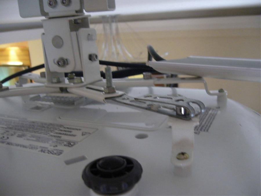

Εντάξη.. δαγκωτό στον μιμίκο.. Απλα το λέω γιατι δεν ξέρω αν θα δουλεύει η βάση 100% για τον tw600, γιαυτο θάθελά να την δώ απο κοντά. Πως θα μπορέσω να το μάθω αυτό? Στο internet δεν παίζει..
Νομίζω οτι ο TW600 έχει το ίδιο περίβλημα με τον 700 άρα θα έχει και τις ίδιες βάσεις. Οπότε η βάση θα θέλει και ένα έξτρα λαμάκι.
Εγώ έτσι τον έχω βάλει και είναι μια χαρά.
Δεν ξέρω κάποια βάση που να ταιριάζει ακριβώς στον 700.
Αν ξέρει κάποιος ας πει στον blain57.
Ναι οκ. Τώρα καταλαβα.. θέλει λίγο χειροτεχνίες..
Και ο tw600 τις ίδιες υποδοχές φαίνετε να έχει. Πάντως ετσι που το βλέπω μου φαίνετε περίεργο που τα δυο πίσω πόδια φτάνουν ενω για μπροστά χρειάζετε αυτα τα λαμάκια.
