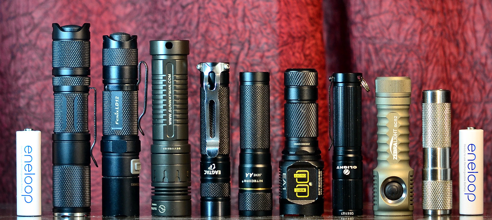

Εδω εκανα μια επιλογη 1χΑΑ φακων. Ο καθε φακος εχει κατι μοναδικο γι αυτο μπηκε στη λιστα των προτεινομενων.
Απο αριστερα προς τα δεξια:
ThruNite Archer1A, Fenix LD12, Sunwayman VR10, EagleTac D25a, Nitecore Sens, Nitecore EA1, Olight i2, Zebralight SC52, DQG AA
Προσωπικα Σχολια:
Thrunite Archer 1A.
Nεος φακος, με το μεγαλυτερο throw στην κατηγορια του και δευτερη μεγαλυτερη φωτεινοτητα ~170λ. Εξαιρετικη ποιοτητα κατασκευης με πολλα modes. Aντεχει πτωση 10 μετρων! Παιρνει και 1400 (ΑΑ λιθιου).
Ειναι απο τους μεγαλυτερους σε μεγεθος ΑΑ, στα 11 εκατοστα μηκος. Τα αριστα διαβαθμισμενα modes αλλαζουν στριβοντας την κεφαλη και μενει στη μνημη το τελευταιο. Ο φακος εχει momentary on (forward clickie).
Ο φακος στεκεται στην ουρα του (tail stands). Εχει επισης ατσαλινη κορωνα (SS bezel) μπροστα που βοηθα στην αντοχη. Η συσκευασια περιεχει επισης ενα πολυ ομορφο θηκακι. Πολυ καλο προιον της ThruNite.
Fenix LD12:
Φενιξ=Αξιοπιστια. Kατα τα αλλα η φωτεινοτητα του μπορει ειναι γυρω στα 100+ λουμενς αλλα η διαρκεια στο high ξεπερνα το διωρο. Κορυφαια προυποθεση για φακο EDC. Μονο οι Νitecore συγκρινονται σε αυτο.
Τα modes αλλαζουν απο το ποιοτικο και ανθεκτικο κουμπακι στο σωμα. Ο πισω διακοπτης ειναι forward clicky (τον πατας λιγο και αναβει). Εχει μνημη της τελευταιας σκαλας. Γερος φακος, εμπνεει εμπιστοσυνη.
Μειονοκτημα ειναι οτι δεν σκεκεται στην ουρα του. Ερχεται χυμα σε απλη συσκευασια χωρις πολλα πολλα.
Sunwaman V10a
Αυτος ο φακος μπηκε στις επιλογες επειδη εχει μαγνητικο διακοπτη απο 1-140 λουμενς, χωρις διαβαθμιση. Οτι φωτεινοτητα επιθυμεις την εχεις. Ο γενικος διακοπτης ειναι πισω και ειναι forward clicky.
Δεν θυμαμαι να εχει strobe οπως οι δυο προηγουμενοι. Η ποιοτητα κατασκευης του ειναι εξαιρετικη. Προσωπικα δεν μου αρεσει ο μαγνητικος περιστρεφομενος διακοπτης.
Ερχεται χυμα, ουτε θηκη ουτε τιποτα αλλα εκτος των ΝιΜΗ ΑΑ παιρνει και μπαταριες ΑΑ λιθιου 14500. Η φωτεινοτητα με λιθιου εντυπωσιαζει ειναι η αληθεια.
EagleTac D25A
To φακουδακι μπηκε στη λιστα επειδη ειναι το πιο αριστοκρατικο απ'ολα τα υπολοιπα. Κορυφαια ποιοτητα κατασκευης, φωτεινοτατος, λεπτος, πολλα modes που θελουν διαβασμα απο το μανουαλ.
Η κυριλε συσκευασια περιεχει ολα τα απαραιτητα, θηκη, κορδονακι, spare parts. Tα modes αλλαζουν στριβοντας την κεφαλη. Ο διακοπτης στην ουρα δεν ειναι forward clicky. Δεν πειραζει, ειναι ΕagleTac!
Nitecore Sens AA
To περιποιημενο αυτο φακουδακι αυτο των 120 λουμενς και της διωρης διαρκειας στο high, δεν εχει ουτε διακοπτες αλλαγης φωτεινοτητας ουτε τιποτα. Ειναι αυτοματο! Ειναι και φτηνο..!
Το κρατας δειχνοντας το ταβανι, στριβεις την κεφαλη για να αναψει και απο κει και περα το φως αυξομειωνεται αυτοματα, αναλογα με το που δειχνεις. Εχει πλακα και δουλευει.
Εχει αρκετες επιλογες αναλογα με ποια κατευθυνση το αναβεις. Αν το αναψεις πχ κρατωντας το με την κεφαλη να δειχνει στο πατωμα αναβει συνεχως στο low. Κλπ, κλπ. Πολυ καλο gadget.
Nitecore EA1
Aν παρατηρησετε, αυτος ο φακος (μαζι με τον Fenix LD10 που δεν ειναι στη φωτο) ειναι και ο πιο χρησιμοποιημενος, μιας και ειναι ο αγαπημενος μου.
Για την ακριβεια, ολη η σειρα Νιtecore Explorer ειναι ενα ποιημα. Απο τον ελαχιστο σε μεγεθος EC1 μεχρι τον πιο προσφατο EA8 με τις 8χΑΑ).
Ο ΕΑ1 (αλλα και ο ΕC1,EA2) εχει τα παντα επανω του. Ολα τα καλουδια που μπορεις να θελεις σε ενα φακο. Μεχρι και κοκκινο λεντακι που εχει τις χρησεις του, οχι μονο σαν firefly mode.
Eιναι απο τους πλεον φωτεινους ΑΑ, το τουρμπο φτανει τα 180 λουμενς (~150 το κοβω εγω) και η παραξενη κατασκευη/σχημα του σε κανει να μη θελεις να το αφησεις απο τα χερια σου!
Η συσκευασια περιεχει ολα τα απαραιτητα αξεσουαρ, θηκη, κλιπ, κορδονακι κλπ. Ειναι το κορυφαιο φακουδακι gadget που εχει πανω του οτι μπορει να θελησεις σε ενα φακο.
Οlight i2 EOS
Tιμης ενεκεν, επειδη εκτιμω την εταιρεια και ολα τα προιοντα της. Σοβαρος αξιοπιστος ποιοτικος απλος και παραδοσιακος φακος. 3 σκαλες που λειτουργουν και αλλαζουν με στριψιμο κεφαλης.
Ζebralight SC52.
The american dream!
O φωτεινοτερος και 2ος μικροτερος φακος στην πιατσα. 280 λουμενς με μια ΑΑ ΝιΜΗ!!! Και 500 λουμενς (για 1 λεπτο) με μια ΑΑ λιθιου 14500!!!!!
Mπορει το σουλουπι του να με εκνευριζει αφανταστα, αποτελει ομως την επιτομη της τεχνολογιας. Εξαιρετικη ποιοτητα κατασκευης. Εχει καμμια ντουζινα modes που αρνουμαι να τα ανακαλυψω.
Either you love it or you hate it. Eγω το πηρα αναγκαστικα λογω συλλογης...
DQG AA
O μικροτερος AA φακος της αγορας. Σοϊ παει το βασιλειο. Ο DQG AAA ειναι ο μικροτερος ΑΑΑ της πιατσας οπως και ο νεος 1χ18650 που αναμενω σε λιγες μερες.
Aτσαλινος, πραγματικα ανθεκτικος (λογω μεγεθους μου εχει πεσει αρκετες φορες) και αρκετα φωτεινος γυρω στα 120 λουμενς. Ο ιδανικος φακος για τα κλειδια.
3 σκαλες που αλλαζουν στριβοντας την κεφαλη. Ερχεται σε ομορφο κουτακι δωρου. Must have flashlight. Aνακοινωθηκε προσφατα και το νεο, φωτεινοτερο με XP-G2 led.

Το post αυτό έγινε saved με ευλάβεια !! Θησαυρός !! :SFGSFGSF:
Re: Βοηθεια και προτασεις για αγορα Φακων Led
Ωραια το'γραψες...saved με ευλαβεια..ακομα γελαω:))
Να'σαι καλα για το σχολιο, σε ευχαριστω!!

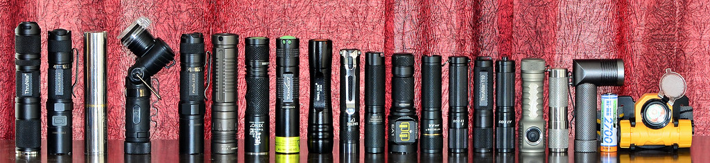

Ξέχασες να βάλεις το MC-10, δεν ξέρω αν το βγάζει ακόμη, πολύ βολικό με σπαστικό ηλεκτρονικο διακόπτη όμως, πατίεται πολύ εύκολα και μπορεί να σε αφήσει χωρίς μπαταρία.
Δεν ξεχασα, απλα εκανα μια επιλογη απο τους 1χΑΑ που εχω, για εναν καταλληλο φακο για τσαντακι που ηθελε ο flashlight. Συμφωνω οτι ο LD12 ειναι πολυ καλος για αυτο τον σκοπο.
O παραπανω ΜC10 που εχει σταματησει, εχω τον νεωτερο MC11, ειναι πραγματικο εργαλειο, οπως και ο φακος κεφαλης στο τελος δεξια της φωτο. Ο διακοπτης ειναι μια χαρα στον MC11.
