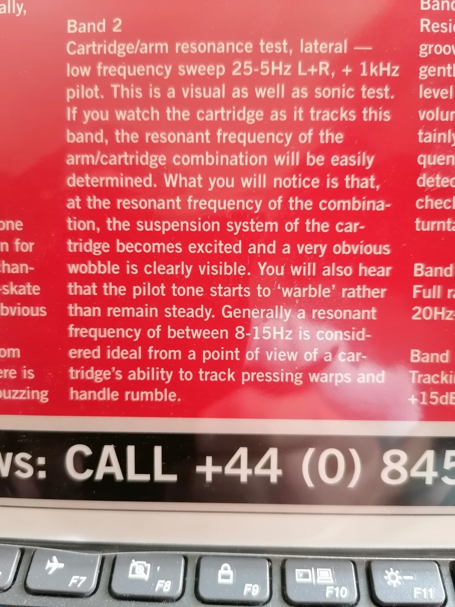

ανοίγω το νήμα για να βρω με την βοήθεια των εμπειρότερων την ενδοτικότητα σε μια ortofon 2m blue της οποίας επισκεύασα την χαλασμένη ανάρτηση.
εδώ και έναν μήνα περίπου έχω στα χέρια μου τον δίσκο τέστ του HI-FI News,
![IMG_20220624_155931[1].jpg IMG_20220624_155931[1].jpg](https://d1det0hdqz4sg.cloudfront.net/data/attachments/159/159580-897a6dbcdcefb649de618844cb85c956.jpg?hash=iXptvNzvtk)
και έχω "επικεντρωθεί" στο 2ο τρακ της 2ης πλευράς..
![IMG_20220624_160017[1].jpg IMG_20220624_160017[1].jpg](https://d1det0hdqz4sg.cloudfront.net/data/attachments/159/159581-d3fb0d9ce3fe535caeb7925e1538a10e.jpg?hash=0_sNnOP-U1)

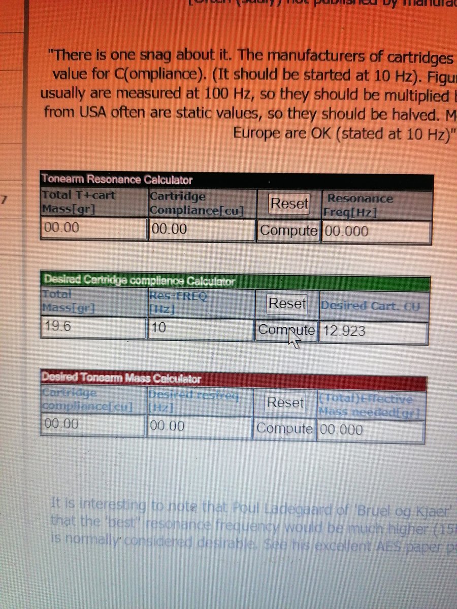

στο 1ο σετάρισμα της κεφαλής έχω Σ.Ε.Μ. 19,6γρ και οι παρατηρήσεις μου είναι οι εξής:
στα 13Hz η κεφαλή άρχισε να δονείται (σαν την μέλισσα που δίνει οδηγίες στις άλλες που είναι το καλό λουλούδι), στα 11Hz άκουσα κάτι σαν τον σκόρο όταν χτυπάει τα φτερά του στο φως της λάμπας το βράδυ, ενώ τον πιο "αργό χορό" τον είδα στα 9-10Hz.
το τέλος του "χορού της μέλισσας" τον είδα στα 7Hz.

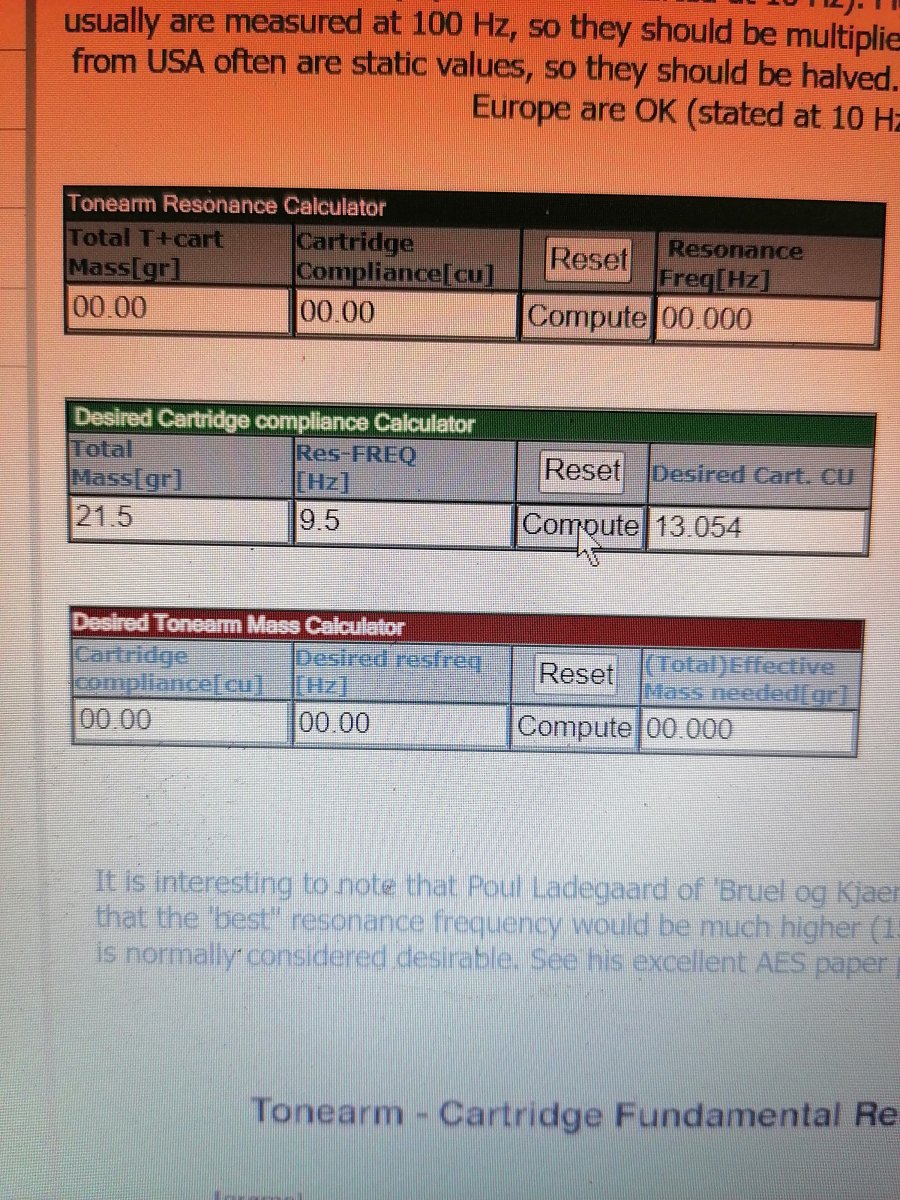

μετά άλλαξα την Σ.Ε.Μ. του βραχίονα αφαιρώντας το sw των 7,19γρ από την ουρά του και τον πήγα στα 21,5γρ
όμως τα αφτιά μου ήδη πόναγαν από τον ήχο του τέστ και δεν μπόρεσα με προσοχή να συνεχίσω την παρατήρηση, παρά του ότι πρόσεξα κάποιες διαφορές...
στο μεγαλύτερο διάστημα έπρεπε να ακούω με ακουστικά και αυτό είναι ..επίπονο
πριν συνεχίσω (αύριο πιθανόν) , θα ήθελα τις συμβουλές σας.
