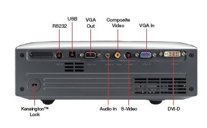

παιδια καλησπερα Εχω ενα προβολεα optoma 739h τον παιζω με ενα dreambox dm500-s και τον εχω συνδεμενο με στο s -vidεo βισμα η ερωτηση μου ειναι η εξης πως θα μπορουσα να δωσω καλυτερη εικονα στον προβολεα μου αλλαζοντας την συνδεση δηλ να τον συνδεσω σε καποια αλλη θυρα για υψηλοτερη αναλυση και παραθετω παρακατω http://www.myprojectorlamps.com/projector-manual/Optoma/EP739H.html

θα ηθελα σε παρακαλω να μου πεις ομως απο που να παρω θηρα απο τον http://coolsat88.blogspot.com/ γαι να τον συνδεσω στον optoma sto vga ή dvi και παλι ευχαριστω
Απο οτι βλεπω εδω (στα video parameter):
http://www.dreambox.org.uk/dreambox-dm500s.html
ο δεκτης μεσω επιλογης του μενου του εχει δυνατοτητα να βγαζει απο το scart rgb.
Κοιταξε στο μενου του αν ισχυει και μετα αγορασε ανταπτορα ή καλωδιο scart σε vga.

http://www.tigerdirect.com/applications/searchtools/item-details.asp?EdpNo=2244683&Sku=O66-1269 αν βαλω αυτο και παρω ενα adaptor gia to dreambox apo scart se rca και το συνδεσω θα δω διαφορα?
Αυτος ειναι ο ανταπτορας που σου λεω πιο πανω. Μετα απλα συνδεεις με ενα καλωδιο vga αρσενικο - αρσενικο τον δεκτη με τον προβολεα.
ΑΦΟΥ πρωτα κοιταξεις οπως σου εγραψα πιο πανω οτι μεσω του μενου του δεκτη στο ΤVout μπορει να στειλει RGB σημα στο scart.
