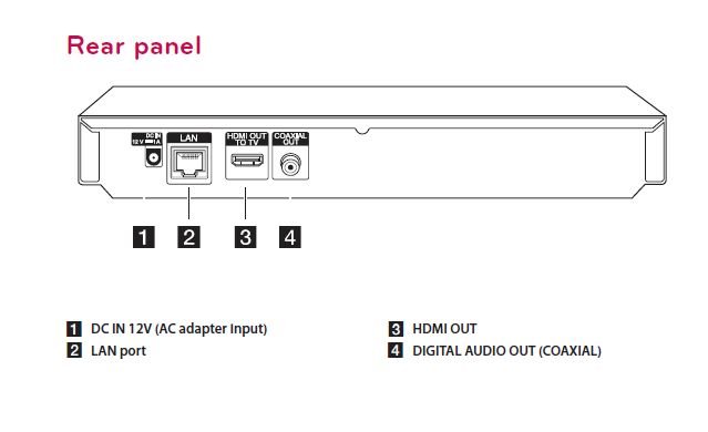

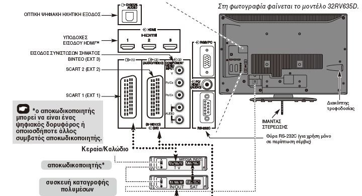

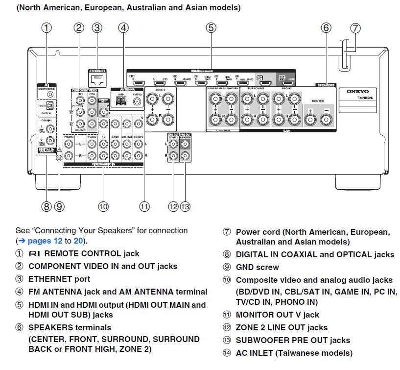

Θέλω να βοηθήσω ένα φίλο με την συνδεσμολογία τηλεόραση - blu ray- ενισχυτή
Η τηλεόραση είναι Toshiba 32 AV635DN
Ο ενισχυτής είναι Onkyo TX-NR626
Το blu ray είναι LG BP325N

Σκέφτηκα με διορθώστε με αν κάνω λάθος
Blu Ray HDMI out----TV HDMI IN
TV Optikal out----- ενισχυτή optikal in
Αλλιώς
Blu Ray HDMI out---- ενισχυτή HDMI IN
Ποια από τα δυο?

BluRay HDMI OUT -> Ενισχυτής HDMI IN
Ενισχυτής HDMI OUT MAIN -> TV HDMI IN
TV Optical OUT -> Ενισχυτής Optical IN
Η Optical δεν χρειάζεται. Συνήθως τα blurays έχουν επιστροφή οπότε μόνο το hdmi αρκεί.
