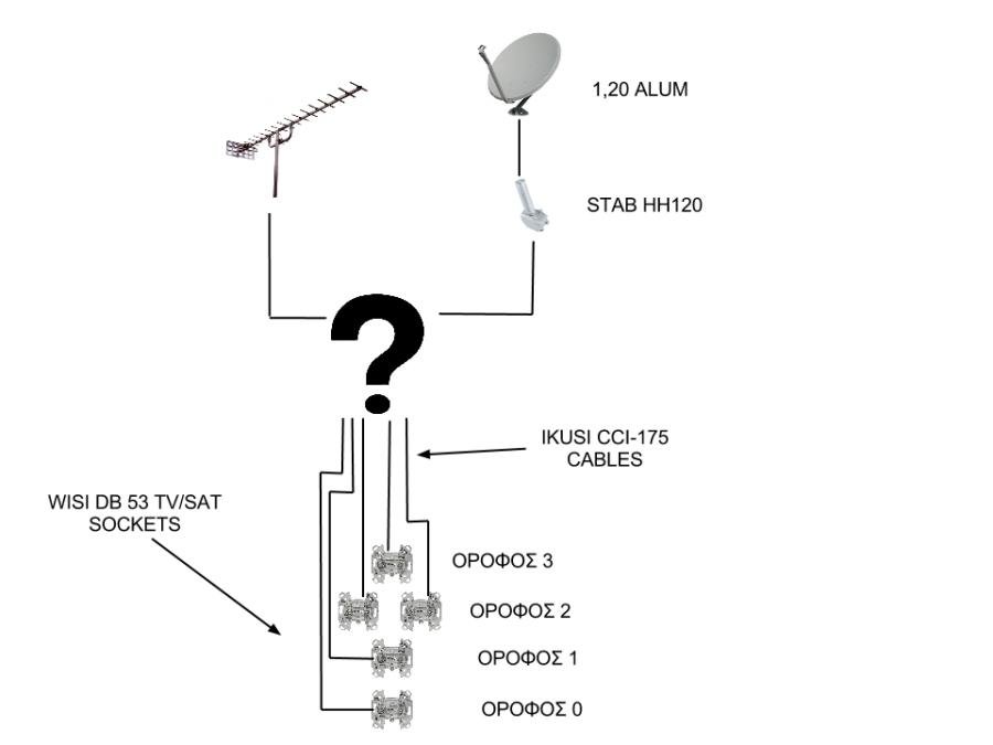

Καλησπέρα,
Επισυνάπτω την εγκατάσταση ως έχει τώρα. Εκεί που έχω το ερωτηματικό χρειάζομαι τη βοήθειά σας, μιας και η πρακτική μου ενασχόληση με το θέμα είναι ελάχιστη. Αυτό που θέλω, είναι να μπορώ:
1) να έχω επίγειο σήμα στην έξοδο TV σε όλες τις πρίζες
2) να έχω δορυφορικό σήμα με δυνατότητα κίνησης του μοτέρ σε όλες τις πρίζες, αλλά όχι ταυτόχρονα. Δηλαδή μετακινώντας τον 1 δέκτη που θα έχω να έχω τη δυνατότητα να βλέπω δορυφορικά και να ελέγχω το μοτέρ.
Απ'ότι είδα με ένα quattro ή quad lnb και ένα Multiswitch θα είχα επίγειο σήμα παντού, και ανεξάρτητο δορυφορικό σήμα παντού (με δυνατότητα χρήσης παραπάνω δεκτών ταυτόχρονα) αλλά χωρίς το μοτέρ και περιορισμένος σε 1 ή 2 δορυφόρους (ανάλογα αν έχει 5 ή 9 εισόδους το multiswitch)
Με κάποιο συνδιασμό splitter/combiner θα πετύχαινα τα ζητούμενα;
Να σημειώσω ότι το σημείο συνάντησης όλων των καλωδίων είναι στη σοφίτα σε σημείο που δύσκολα μπαίνει χέρι.
Ευχαριστώ!
