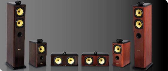

Αύτά είναι πολύ καλά για τα λεφτά τους και παίζουν καλά και μουσική(κυρίως).Μπορείς να τα βρείς σχεδόν παντού για να τ' ακούσεις.
http://www.roister.gr/status_en.htm
Η πηγή σου είναι καλή,κανένα πρόβλημα,για το σύστημα που σκέφτεσαι.

Οπωσδήποτε κοιτάς πρώτα για καινούργια ηχεία και αργότερα για υπογούφερ.
υ.γ. Πολύ καλή επιλογή τα Roister που σου προτάθηκαν απ' τον DIPIE.
Ευχαριστώ πολύ και πάλι για τις απαντήσεις σας!!! Θα φροντίσω πολύ σύντομα να ακούσω τα Roister που μου προτείνατε που από όλες τις απόψεις φαίνεται να είναι πολύ καλά και να μου κάνουν για τη "δουλειά" που θέλω!! Εννοείται πως αν δεν είμαι βαρετός θα σας κρατήσω ενήμερους!!! Και μία άλλη ερώτηση αν δεν κουράζω. Αφορά φίλο και όχι εμένα. Έχει ένα Onkyo ενισχυτή (δεν ξέρω μοντέλο) μου είπε οτι βγάζει 130w στο κανάλι στα 8 Ohm. Και η σκέψη του είναι η εξής. Έχει για surround ηχεία με 16 Ohm αντίσταση 20w (υπάρχουν και με τόσο μεγάλη αντίσταση άραγε?) και κάνει σκέψεις να βάλει και ένα ηχείο πίσω κεντρικό το οποίο θέλει να το συνδέσει παράλληλα? (σε σειρά νομίζω δεν..) με ένα από τα μικρά πίσω. Έχει ένα ηχείο αλλά το μόνο που θυμάμαι είναι ότι είναι 8άρι σε Ohm και watt 60, δεν ξέρω μοντέλο.Δεδομένου ότι η φυσική και εγώ έχουμε χωρίσει χρόνια τώρα... Με μία τέτοια σύνδεση με την εμπειρία σας, θα έχει θέμα ο ενισχυτής? τα ηχεία? και τα δύο? Ευχαριστώ και πάλι και εύχομαι να μην κούρασα!
