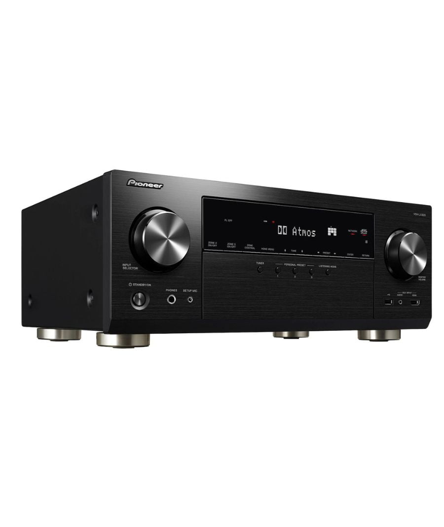

Καλησπέρα σας! Ενδιαφέρομαι να αναβαθμίσω τον ενισχυτή Harman Kardon 151s που έχω αυτή τη στιγμή. Τον είχα αγοράσει πριν πολλά χρόνια με τα ηχεία HKTS 5 σαν entry πακέτο home cinema.
Τα προηγούμενα χρόνια αναβάθμισα τα 5 ηχεία με τα Q-Acoustics 3050i, 3030i και 3090ci. Sub κράτησα το HK (HKTS 160SUB).
Η χρήση είναι σε ταινίες, σειρές, μουσική από βινύλιο (έχω ένα Rega Planar 2 με ένα iFi Audio Zen Air Phono Preamp πριν τον ενισχυτή) και PS5.
Έχω δει τον Denon AVR-X2800H αλλά και το αντίστοιχο μοντέλο AVR-X2800HDAB με 50€ φθηνότερα (φαντάζομαι πέρα από το DAB που δε θα το χρειαστώ, είναι ο ίδιος ενισχυτής, σωστά; ).
Η ερώτηση μου είναι, με μία τέτοια αναβάθμιση ενισχυτή θα ακούσω αισθητή διαφορά πέρα από τις επιπλέον λειτουργίες που τώρα δεν έχω (HDMI 2.1 κλπ);
Δεν γνωρίζω πολλά στον συγκεκριμένο τομέα, γι αυτό είπα να ρωτήσω κάποιες επιπλέον γνώμες πριν προχωρήσω στην αγορά.
Αν αντί για τον συγκεκριμένο ενισχυτή θεωρείτε πως έχετε κάποια άλλη πρόταση, και αυτή δεκτή!
Ευχαριστώ για την όποια απάντηση!
Βάλε άλλα 110 ευρώ και πάρε εννιακάναλο με DIRAC. Και πιο δυνατό για να μην σου φανεί λειψή η οδήγηση, καθώς οι τότε Harman είχαν καλή οδήγηση (για τα κυβικά τους).
Ευχαριστώ για την γρήγορη απάντηση και την πρόταση του Pioneer!
Τον 2800Η τον έχω βρει στα 540€, οπότε η τιμή του Pioneer είναι σχεδόν διπλάσια. Ίσως αξίζει να κρατήσω τον Harman για την ώρα σε σχέση με τον 2800Η απ' ότι καταλαβαίνω!
Εάν από τον Harman πας σε σύγχρονο ενισχυτή AV, θα πάθεις πλάκα από τον ήχο με Dolby Atmos κλπ. Εγώ δεν έγραψα να μην πάρεις νέο ενισχυτή. Απλώς έγραψα ένα σημείο που θα σε βοηθούσε να μην αισθανθείς απολύτως καμία έλλειψη.
Αν δεν έχω βάλει όμως ηχεία για το Atmos στην οροφή, με τον νέο ενισχυτή που θα υποστηρίζει Dolby Atmos θα υπάρξει αισθητή διαφορά διατηρώντας το 5.1 σύστημα που έχω σήμερα;
Νόμιζα ότι Dolby Atmos είναι προϋπόθεση τα τουλάχιστον 2 επιπλέον ηχεία!
Για εμενα αν δεν βαλεις εξτρα ηχεια atmos και μεινεις με 5.1 μην προβεις σε αγορα.Μπορεις να βαλεις στον μελλον?Και αν οχι στο ταβανι ,εστω μπροστα η πισω σου με κλιση προς τα εσενα.
Μπορεις ομως αν θες να τον φερεις απο Γερμανια αυτη την στιμγη στα 586 ευρω στην πορτα σου και να πουλησεις τον harman kadron και να οσυ βγει αρκετα οικονομικα η αναβαθμιση.
