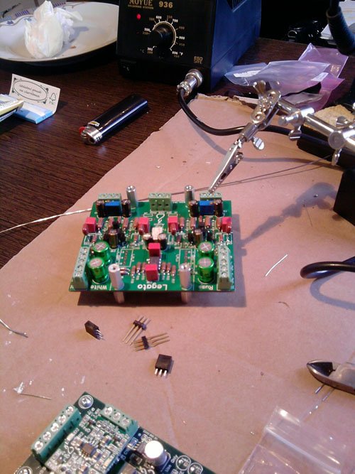

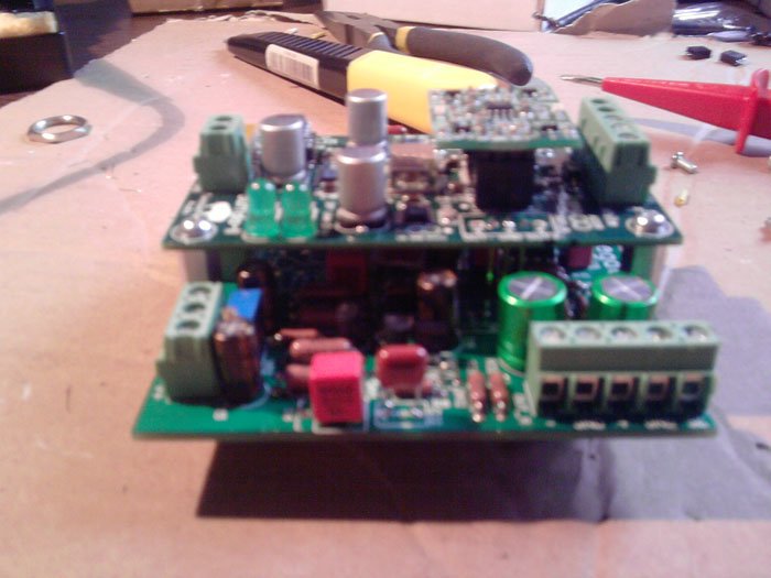

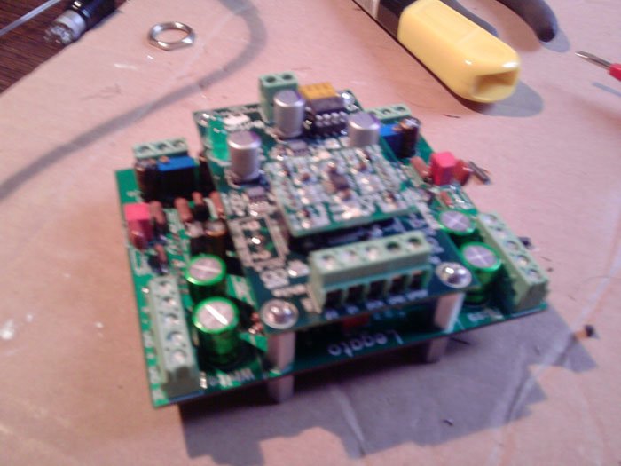

Καλο θα ειναι να ματσαρεις τα τρανζίστορ QN2-QN3, QN5-QN6 και να τα εχεις σε θερμική επαφη μεταξυ τους.
Ματσαρε και τις αντιστάσεις R1-R2, R3-R4, R20-R21, R23-R24.
Με τις αντιστάσεις αυτες (που υπαρχουν στο κιτ) το σημα εξοδου ειναι λιγο χαμηλοτερο απο αυτο του CD μου. Αυτο δεν ειναι προβλημα, δυσκολεύει ομως την σύγκριση Α-Β με κάποιο αλλο dac η cd.

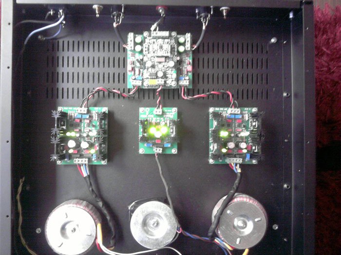

Λοιπόν...αποστολή εξετελέσθει!!!
Με την βοήθεια στο τέλος και του Θεοδόση και του Kώστα (kontr), τους οποίους τους ευχαριστώ θερμά, πλέον είναι όλα έτοιμα και παίζουν!!

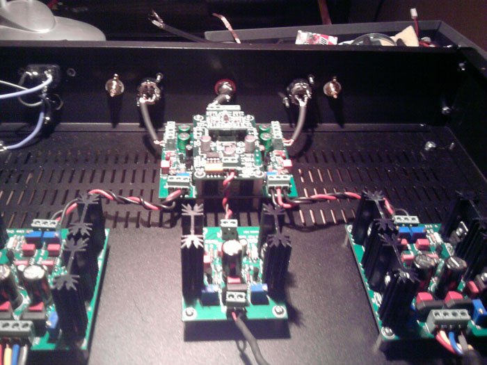

Παρουσίαση:
1) BUFFALO II αποτελούμενο από :
1 BuffaloII dac
1 Placid για τη τροφοδοσία του dac
1 μετασχηματιστής της Lindberg 15VA για το buffaloΙΙ.
1 Legato (νεό αναλογικό στάδιο της twisted pear)
2 ΒPPlacid για τη τροφοδοσία των 2 καναλιών του Legato, ένα το καθένα
2 μετασχηματιστές της Amplimo-Plitron 50VA για την τροφοδοσία των
BPPlacid
Καλώδια όλα από belden, το πολύ καλό ψηφιακό 1694A και το
1812Α για τις xrl συνδέσεις. Το 1694Α χρησιμοποιείται και εκτός κουτιού
με βύσματα bnc canare από την bluejeanscable και για balanced το 1800F
Βύσματα σασιού, όλα καλές σειρές της neutrik και το bnc της canare.
Τέλος, το βουβάλι πέρνει σήμα από το ΕΞΑΙΡΕΤΙΚΟ m2tech!

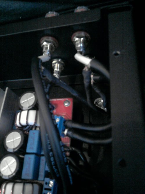

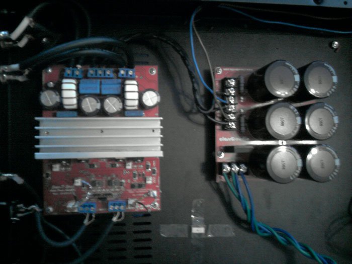

2) Ενισχυτής 2Χ250 στα 4Ω από classd audio, εξαιρετικός, μην σας ξεγελά η τιμή του!!! Θα βελιωθεί κι άλλο με προσθήκη καλύτερης τροφοδοσίας, αν και μια χαρά τα κουνάει τα "εύκολα" ηχεία μου.
Κι εδώ κουτιά από Ιταλό, βύσματα neutrik και μπόρνες από ebay , καλώδια belden και mogami ηχείων θωρακισμένο.

Eίπα και σε άλλο θέμα, το βουβάλι με balanced συνδεσμολογία με ενισχυτή και σύνδεση bnc με m2tech είναι ότι καλύτερο έχω ακούσει σε πηγή στο χώρο μου.
Κι έχω μια αμυδρή εντύπωση πως σκέτο πρέπει να παίζει και λίιιιγο καλύτερα από ότι με το legato, αλλά δεν είμαι και σίγουρος λόγο μικρής χρονικής διάρκειας ακρόασης....
άντε μπράβο ..... :SFGSFGSF: ....καλοάκουστο ...
εγώ το ακούω με το παλιό IVY προς το παρόν και τροφοδοσία Placid, και δεν μπορώ να καταλάβω αν μου αρέσει περισσότερο από το 24άρι,
σύντομα θα το ακούσω και σκέτο και βλέπουμε .....
