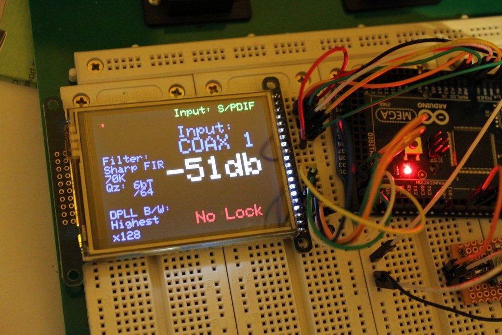

Γιατί ναι, καλά; Σαν κατασκευή δεν θα είναι δύσκολο.. Ούτε ακριβό.
Το πιο δύσκολο κομμάτι της κατασκευής θα είναι το άνοιγμα της τρύπας στο σασί.. :p
(υπόψη, θα παίζει με όλα τα ES9018 based Βουβάλια, δηλαδή και με τα B II & Buffalo32)
