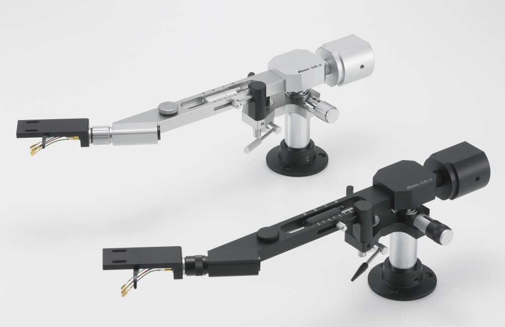

Έχει κανείς εμπειρία με τους βραχίονες της Dynavector? Tα μοντέλα είναι οι 501, 505, 507 και 507 ΜΚ ΙΙ απ' όσο γνωρίζω.
RIGID FLOAT tonearm​
Άλλος ένας εξεζητημένος βραχίονας Γιαπωνέζικης κατασκευής που παράγεται (με δικό του headshell) σε τρεις εκδόσεις: 7", 9" και 13 ιντσών. Απ' ότι διάβασα ο κατασκευαστής θεωρεί ότι ο ίσιος βραχίονας δε χρειάζεται antiskate setup. Κουνάει πολύ όμως...
Κοστολόγηση high end φυσικά
Για όσους έχουν όρεξη για διάβασμα
Τον έχω υπόψην, αν κατάλαβα καλά έχουν ιστορία, είναι η εταιρεία που κατασκευάζει για την Dynavector τους Dynavector βραχίονες. Καινούριος είναι εκτός budget μου, μεταχειρισμένος στην Ευρώπη δύσκολα βρίσκεται. Αντίθετα οι Dynavector είναι πιο διαδεδομένοι δεύτερο χέρι και οι πρώτες εκδόσεις είναι πιο προσιτές οικονομικά. Τα λίγα σχόλια που έχω διαβάσει για τους Sorane είναι καλά αλλά όχι τα συνήθη ενθουσιώδη σχόλια. Πάντως οι Sorane - Dynavector λόγω των ρυθμίσεων τους φαίνονται σαν βραχίονες που μπορούν να υποστηρίξουν σχεδόν όλων των τύπων τις κεφαλές
