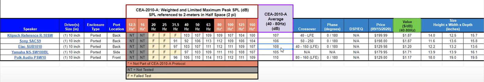

Καλά μην αγχώνεσαι. Σε αυτό το επίπεδο, δεν θα ασχοληθούμε με λεπτομέρειες που ναι μεν έχουν σημασία, αλλά είναι δευτερευούσης σημασίας, λόγω budget. Αρκεί το ποιο απολύτως οικονομικό sub είναι το πιο ικανό.

Στα subwoofer πέριξ των 300 ευρώ μην ψάχνεις κάτι περισσότερο από το output μέχρι τα 30Hz περίπου να είναι ικανό. Αν υπερδιπλασιάζαμε το budget θα μιλούσαμε και πάλι αλλιώς. Το θέμα είναι να μην ξεφύγουμε και αν ξεφύγουμε αυτό θα είναι προς όλες τις κατευθύνσεις, άρα υπολογίζεις επί τρία - τουλάχιστον - ό,τι συζητάμε εδώ.
