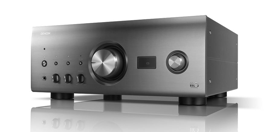

Όχι ότι είναι ακριβώς το ίδιο ο PMA 2500NE με τον A110 αλλά πάει και πιο πέρα από τα 4Ω τ' αργαλείο (PMA-A110). 😎
Yet, when I drove the PMA-A110 into 2-ohm loads, it was able to manage 328 watts both channels driven at 1% THD+N. That's a lot of power from an "80-watt" rated integrated amplifier!
