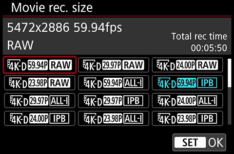

Διέρευσαν τα τελικά τεχνικά χαρακτηριστικά, ο αισθητήρας παραμένει σε ανάλυση 20Mpx , αναλυτικά :
Canon EOS-1D X Mark III Major features
20.1mp
16fps/20fps
ISO 100-102,400
4K at 60p (No DPAF in 4K)
Dual CFexpress card slots
Canon EOS-1D X Mark III Full Specifications:

[Live View Shooting / Movie Recording]
Focus method
Dual Pixel CMOS AF
* AF is not available when recording RAW or 4K 59.94 p / 50.00 p (NTSC / PAL) movies.
Απάντηση: New Canon 1DX Mark III
Πώς ειναι δυνατόν να μήν έχει PDAF σε 4Κ?
Re: New Canon 1DX Mark III

Συνοπτικα τα κυρια specs που εχουν διαρρευσει :
20.1MP resolution sensor
16 fps (20 fps in Liveview)
Up to 5.4K (5472 × 2886) internal RAW video recording
No crop in 4K or RAW recording
Autofocus not available when recording RAW or 4K/60p
191 AF points (155 cross-type) in DSLR mode
Liveview AF focuses at -6EV, PDAF with optical viewfinder focuses at -4EV
No Dual Pixel AF when shooting 4K 60p or RAW video
ISO 100-102,400 (819,200 extended)
RAW Buffer: 1,000+
RAW + JPEG Large buffer: 1,000+
RAW + HEIF Large buffer: approx. 350
Price: $6,499
Wow, a 1000+ buffer on RAW shooting! But no DPAF at 4K/60p. Bummer. Also, it should now be sure that IBIS will not be on board.
Announcement next week during CES 2020

https://www.dpreview.com/reviews/canon-eos-1-d-x-iii-review/2
the 1D X III includes the ability to capture 5.5K/60p 12-bit Raw video internally to a CFExpress card.
you need to enable a cropped 4K/60p or drop to 30p if you want Dual Pixel AF while shooting

Kαπου διάβασα δεν είναι πραγματικό raw που δίνει στο βίντεο. 150MBS, ούτε wb κλπ..
Κάνει κάποιου είδους συμπίεση , όλες άλλωστε κάνουν.
Δες πχ την bm 4k πώς καταφέρνει να έχει raw και σε sd card.
Ας μας το έδιναν αυτό σε mirrorless και μας έφτανε (και μας περίσσευε)
