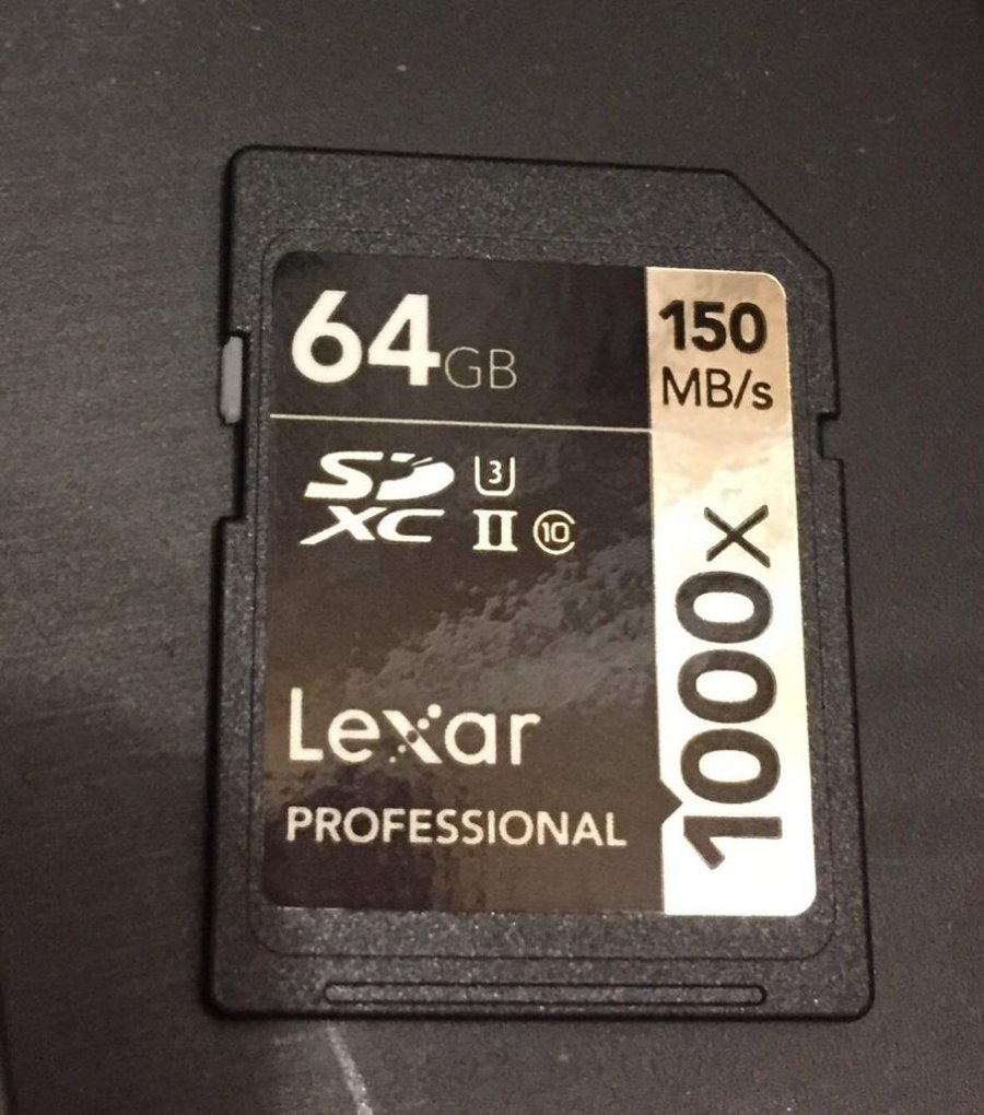

Υπάρχει τρόπος να παρακαμθεί το "κόψιμο" του βίντεο κάθε Χ λεπτά?
Ξέρω οτι υπάρχει περιορισμός στις φωτογραφικές, αλλά δεν ξέρω πότε και πως.
Χθες που τράβηξα βίντεο, μου το έκοβε σε άσχετες στιγμές.
Έχω βίντεο 5 λεπτών, έχω και κάποια των μερικών δευτερολέπτων επειδή έκοβε.
Τι μπορεί να γίνει?
Από τη στιγμή που στο έκοβε σε άσχετες στιγμές δεν έχει να κάνει με τον περιορισμό του βίντεο που υπάρχει στις φωτογραφικές μηχανές.
Στη θέση σου θα δοκίμαζα με μια άλλη κάρτα SD.
Αν αυτό δεν διορθώσει την κατάσταση μάλλον θα πήγαινα τη μηχανή για service.
12 λεπτά είναι το όριο στην 550D εξαιτίας του περιορισμού του FAT32 (4GB).
Πρόβλημα κάρτας κι εγώ θεωρώ πως είναι.
Μάλλον πρόβλημα κάρτας μου ακούγεται, δοκίμασε άλλη κάρτα και αν δεν διορθωθεί θέλει μάλλον service η μηχανή σου.

χαμηλο class ή προβλημα καρτας,ή ακομα και ασυμβατοτητα καρτας Sd.

Μήπως λογω υπερθέρμανσης;
Αν σας δείξω τι κάρτες χρησιμοποιώ.. αργότερα που θα είμαι σπίτι θα σας πω καθώς δεν θυμάμαι ακριβώς τον τύπο της κάρτας.
Χμμ.. το σκέφτηκα εκείνη την ώρα και καθώς δίπλα μου είχε κλιματιστικό δαπέδου δοκίμασα να την κρατάω εκεί που έβγαζε κρύο αέρα πράγμα που όμως δεν έκανε καμία διαφορά.
Λοιπόν μου συνέβη αυτό μια φορά στην 600D. Δεν ασχολήθηκα ποτέ παραπάνω διότι για διάφορους λόγους ποτέ δεν τη δοκίμασα σε βίντεο. Από γκουκλαρίσματα πάντως που έκανα εκείνη τη μία φορά που το είδα, έγραφαν για firmware update.
Στη θέση σου θα δοκίμαζα κατά σειρά:
1. Firmware update στο latest και
2. Διαφορετικές κάρτες
Αυτές είναι οι κάρτες που χρησιμοποιώ. 2 είναι κι είναι πολύ καινούργιες.
Ιάσωνα, αν και η μνήμη μου δεν βοηθά, μπορεί και να μην έχω κάνει ποτέ update την μηχανή lol.
Θα το δοκιμάσω πάντως, δεν το είχα σκεφτεί.
