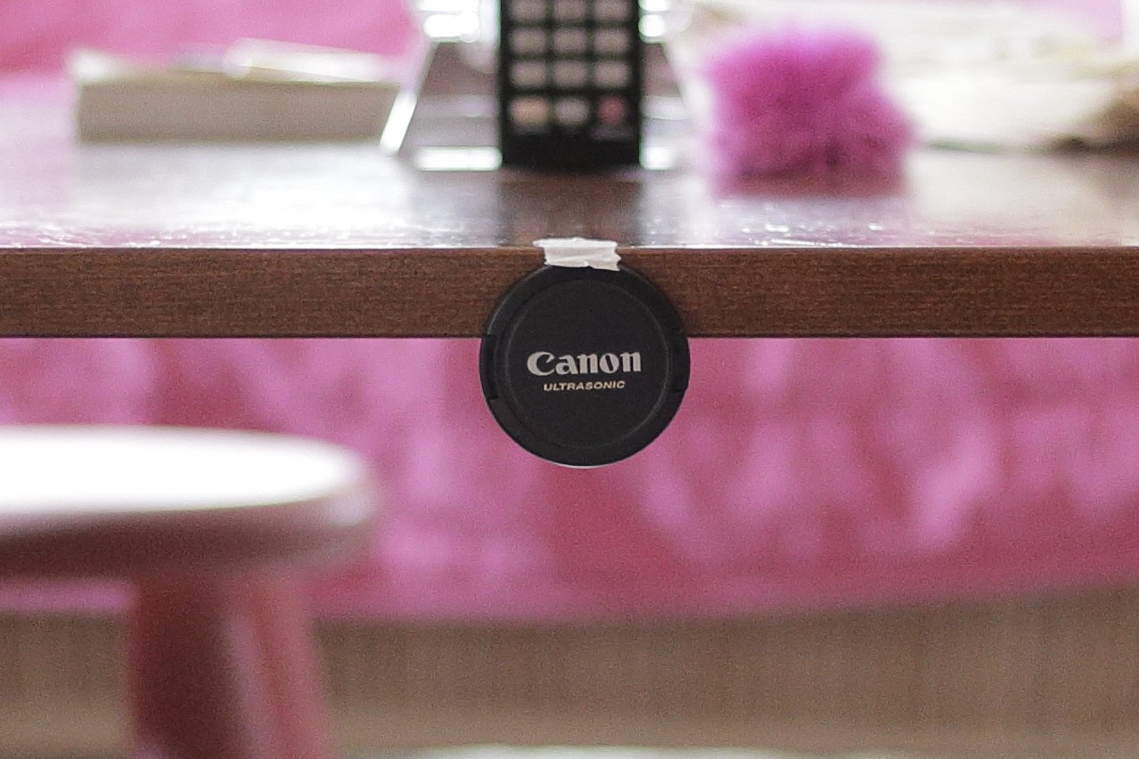

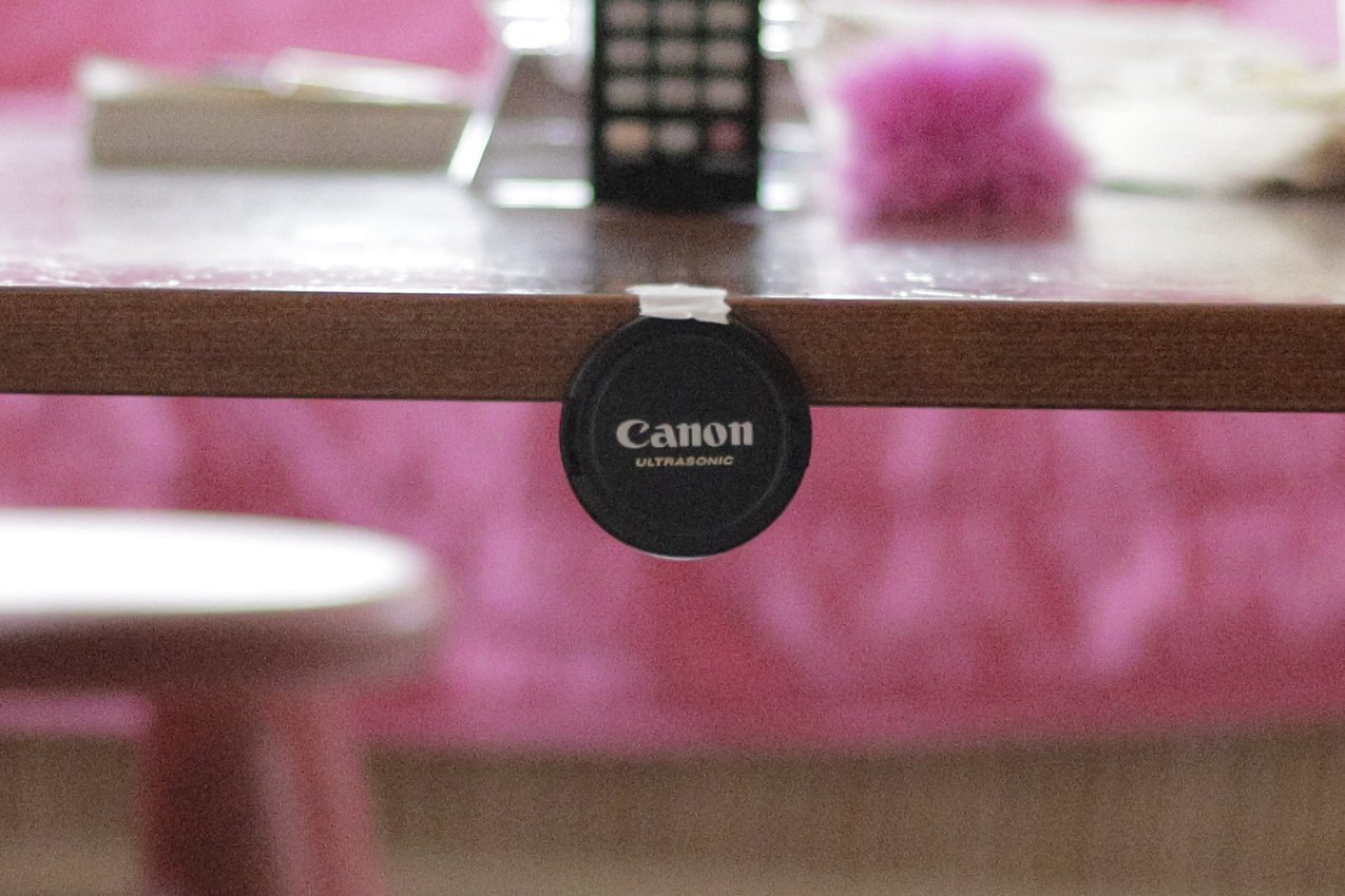

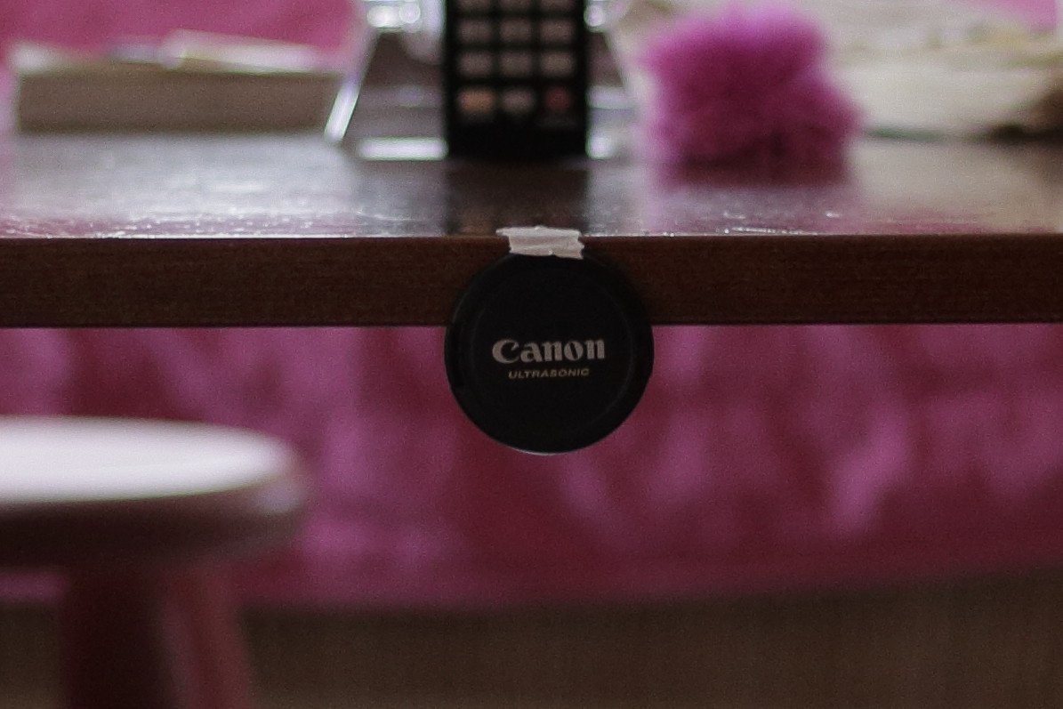

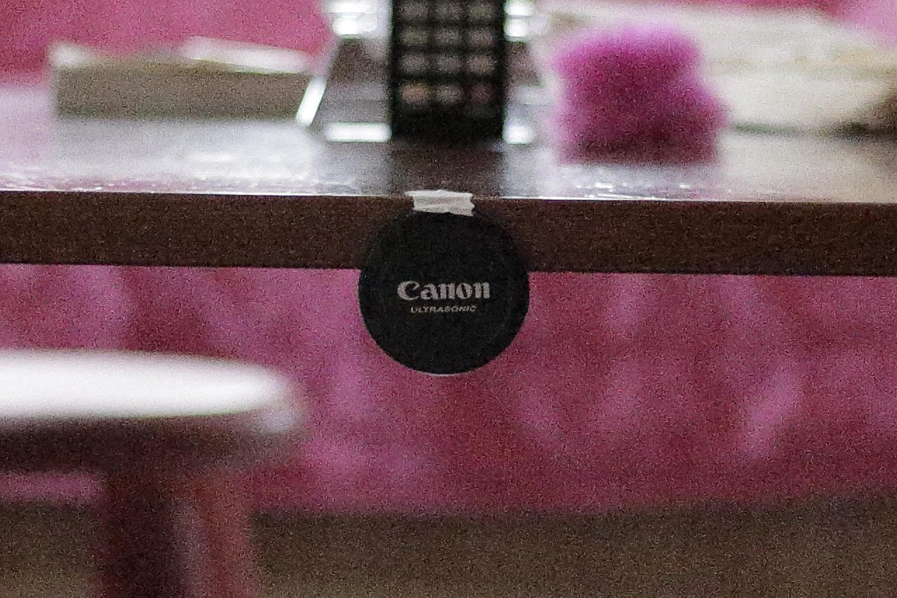

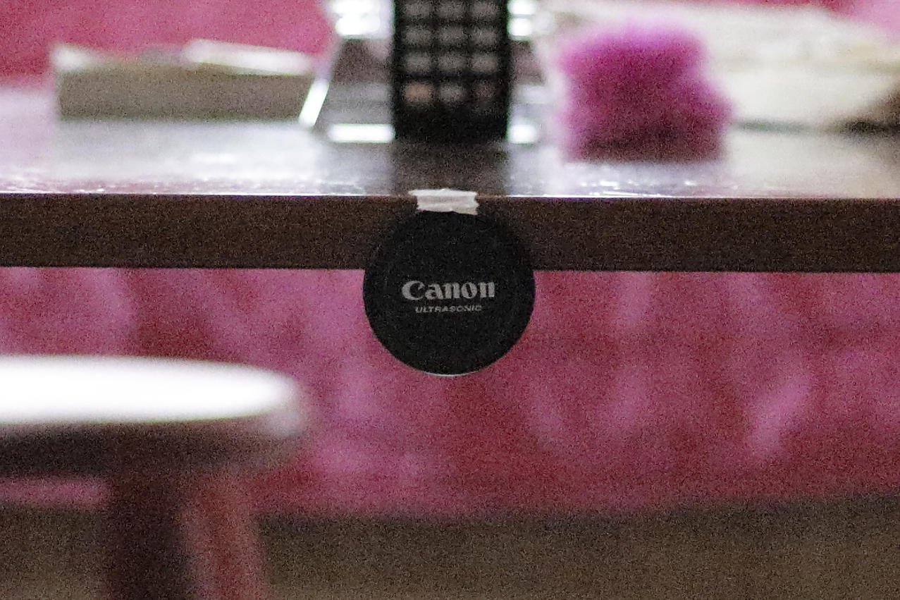

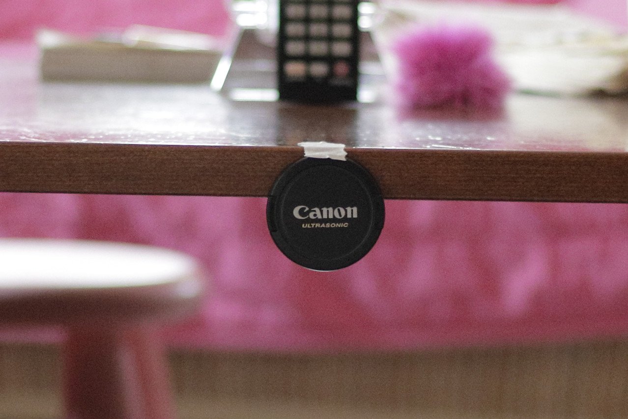

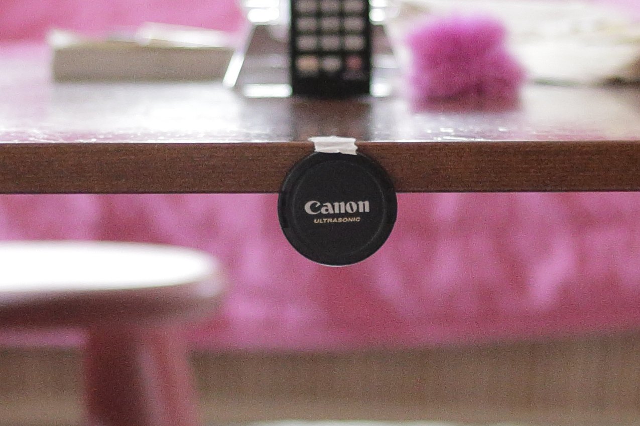

Ήρθε η ώρα των αρνητικών της εστίασης. Στις παρακάτω φώτο είναι μια σύγκριση με την 6d. Χωρίς το καπάκι η R ΑΔΥΝΑΤΟΥΣΕ να εστίαση, με το καπάκι είχε 100% επιτυχία, από την άλλη η 6d ενώ εστιάζει και χωρίς το καπάκι στο σημείο δεν έχει καλά ποσοστά επιτυχίας. Άλλο ένα αρνητικό της R είναι ότι με το φλας 580 ex II η βοηθητική λάμψη του φλας για την εστίαση δεν δουλεύει ή εγώ κάνω κάτι λάθος.
Αν αυτή είναι η οριζόντια πλευρά του τραπεζιού και εστιάσουμε στη κάθετη του πλευρά τότε η R εστιάζει αλλά όχι πάντα, αν κρατήσουμε κάθετα την μηχανή και εστιάσουμε σ'αυτη τη πλευρά του τραπεζιού που φαίνεται στη φώτο τότε υπάρχει περίπτωση να εστίαση. Βγάζω το συμπέρασμα ότι τα σημεία εστίασης ΔΕΝ είναι τύπου σταυρού.
ISO 1600.
6d
R
Απάντηση: Re: Canon EOS R & RP full frame mirrorless
Πολυ σωστά το λές , στην παλιά μου ΕΜ1 τα σημεια εστίασης PDAF ηταν μονοκατευθυντικά και όπου δεν υπήρχε σαφή καθετη γραμμή και μόνο ορίζοντας έπρεπε να γυρίσω λοξά τη μηχανή για να εστιάσει, στην ΕΜ1.2 τα σημεία εστιασης είναι ολα σταυρός και εστιάζει σαφώς γρηγορότερα και ακριβέστερα σε ότι στοχευω. Αυτά είναι δυστυχως τα μυστικά που τα ανακαλύπτεις στην πορεία και που τα περισσότερα review δεν τα γράφουν. Φοβαμαι ότι και στην R συμβαίνει κάτι παρόμοιο.
Τα παλιά φλάς ουτε στις Olympus/Πανασονικ δεν δουλευουν γιατί το υπέρυθρο grid/ λαμπάκι εστίασης των flash δεν το βλέπουν οι μηχανισμοί εστίασης των ακάθρεπτων, θέλει άλλου είδους φωτισμό (σαν αυτό που εχει το λαμπάκι της μηχανής) που σημαινει αγορά νέου φλάς.
ΥΣ
εχει eye AF απο ότι ειδα και δουλευει καλά απο το λίγο που το δοκίμασα στην έκθεση.
Τώρα εμένα πειράζει που μου φαίνεται ότι η 6D έχει λιγότερο θόρυβο και είναι μάλλον και πιο Sharp??:argh:

ολες οι mirroless εχουν οχι σταυρωτα σημεια PDAF , εκτος της EM1 II (φανταζομαι και η νεοτερη το ιδιο).
Και οι sony, fuji που εχω δοκιμασει εχουν το ιδιο "χαρακτηριστικο".
Γι αυτο και θελει προσοχη να επιλεγεις παντα σημεια με καλο contrast...
